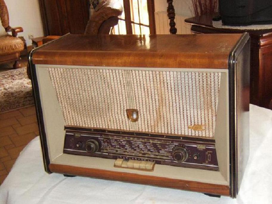

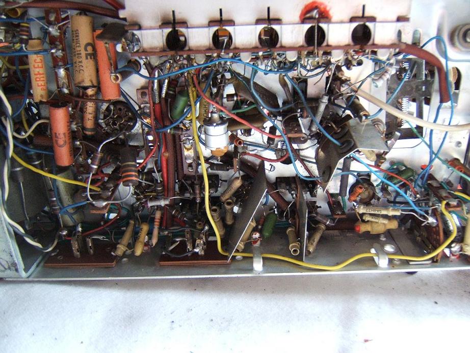

| Sujet : Restauration Nouveau | De GHIBLI 1 Le 31-03-2008 à 14:41 sta |
Tissu redevenu impeccable après un séjour dans l'eau de javel ( merci pour le conseil )

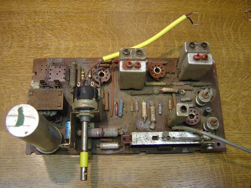

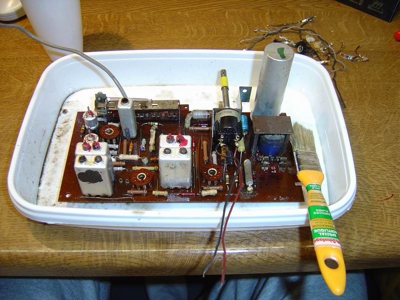

J' ai quelques photos du démontage et du début de restauration que je mettrai sur le forum ce soir ( ordi perso "at home" ). J'ai fait une tentative ce matin, interrompue faute de temps.
Je pensais trouver un gros double condensateur en alu, vissé sur le chassis, en fait le filtrage est réalisé par des condos classiques, bien visibles sur les photos. Oui je sais vous n'avez pas les photos...![[:ouin:]](s10.gif)
La recherche des stations est faite par deux systèmes différents, sélectionnés en fonction de la gamme d'onde :FM d'un côté, PO GO OC de l'autre.
Soit deux ficelles d'entrainement et deux aiguilles. Un astucieux embrayage, qui était d'ailleurs collé côté PO GO OC, se positionne avec le clavier.
Quand au cablage....impressionnant. J'ai du mal à imaginer que ce poste était fabriqué en série !
Il va falloir que je m'y fasse !

| Sujet : Philips XYZ541, restauration Nouveau | De GHIBLI 1 Le 01-04-2008 à 11:57 sta |
Terrible ce Pierrot du 82 !
Enfin si avec la référence "bi ampli f6x13a", on doit savoir que c'est évidemment un Philips ( C.Denis le 20/03/2008 ) , avec deux ficelles, deux aiguilles c'était facile...Philips BX 653 A.
Plus sérieusement, c'est mon premier poste pour lequel j'avais sollicité l'avis du forum dans un sujet intitulé "affaire ou pas", sujet que j'aurais du réutiliser.Ma question "restauration" concernait le nettoyage du tissu de ce même poste !
nico: j'ai changé tous les condos que tu avais désignés sur mon SABA 9240. Il subsiste un léger ronflement, inaudible quand j'écoute LARA FABIAN ! Est-ce que je peux considerer que le résultat est satisfaisant?
Merci de tes conseils.![[:Hi:]](s12.gif)
Nb : comment joindre les photos de ce poste ? ( message: fichier trop volumineux )

| Sujet : Philips XYZ541, restauration Nouveau | De GHIBLI 1 Le 01-04-2008 à 15:47 sta |
Jacques (webmestre )
Je vais mettre vos conseils en pratique: échangerais 2 enceintes Cabasse Sampan contre 2 tweeters (promotion exceptionnelle limitée à ce jour )
nico
Le résultat est tout à fait correct et, à vrai dire je ne possède pas de CD de la demoiselle en question. Suis plutot Ellington, Pavaroti, et autres Dire Strait ! Et pour ça aussi c'est ok.
Côté oscillo, je peux en avoir un, et je m'en suis servi pendant des années pour chasser les "un" et les "zéro" dans les unités centrales.Mais ça ne fais pas de moi un électronicien .Je crains donc de passer beaucoup de temps sur un bruit résiduel, pas si gênant
Je suis en tous cas très content d'avoir pu, grâce à toi, remettre cet appareil en service !

| Sujet : Philips XYZ541, restauration Nouveau | De GHIBLI 1 Le 01-04-2008 à 16:03 sta |

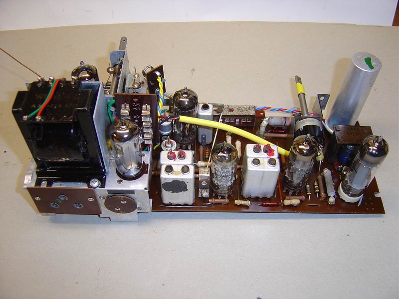

Nous disons donc : Philips BX 653 A
| Sujet : Philips XYZ541, restauration Nouveau | De masterorion Le 01-04-2008 à 16:04 sta |
AAAAAAAAAAAAAHHHHHHHHHHHHH ben voilà, suffisait juste de demander....
| Sujet : Philips XYZ541, restauration Nouveau | De GHIBLI 1 Le 01-04-2008 à 16:06 sta |
le même avec 50 ans de poussière....
| Sujet : Philips XYZ541, restauration Nouveau | De GHIBLI 1 Le 01-04-2008 à 16:08 sta |
C'est quand même plus sympa quand c'est propre !!!

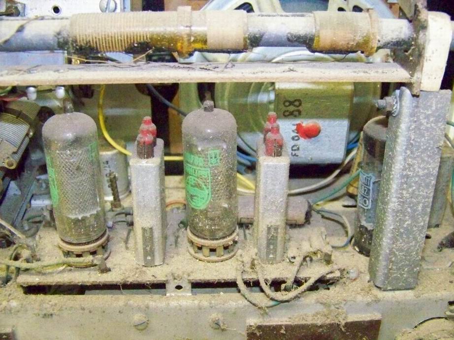

Pierrot du 82 : les composants c'est ça???

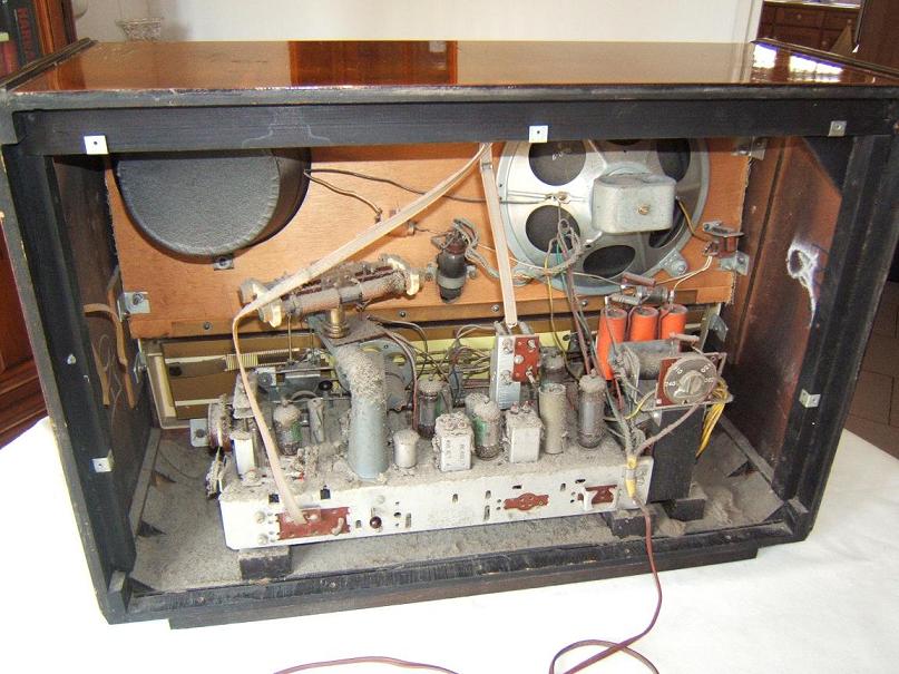

| Sujet : Philips XYZ541, restauration Nouveau | De Yves Le 01-04-2008 à 19:28 cms |
Ouais, le foutoir habituel de PHILIPS.... Beau poste que voilà....et vous avez de la chance de n'avoir "que" de la poussière "sèche", car quand c'est gras....bonjour le nettoyage!!!
Yves

| Sujet : Philips XYZ541, restauration Nouveau | De Yves Le 01-04-2008 à 19:31 cms |
Suite....(c'est un B1X92A)
Yves
| Sujet : Philips XYZ541, restauration Nouveau | De Yves Le 01-04-2008 à 19:32 cms |
Suite et fin....
Yves

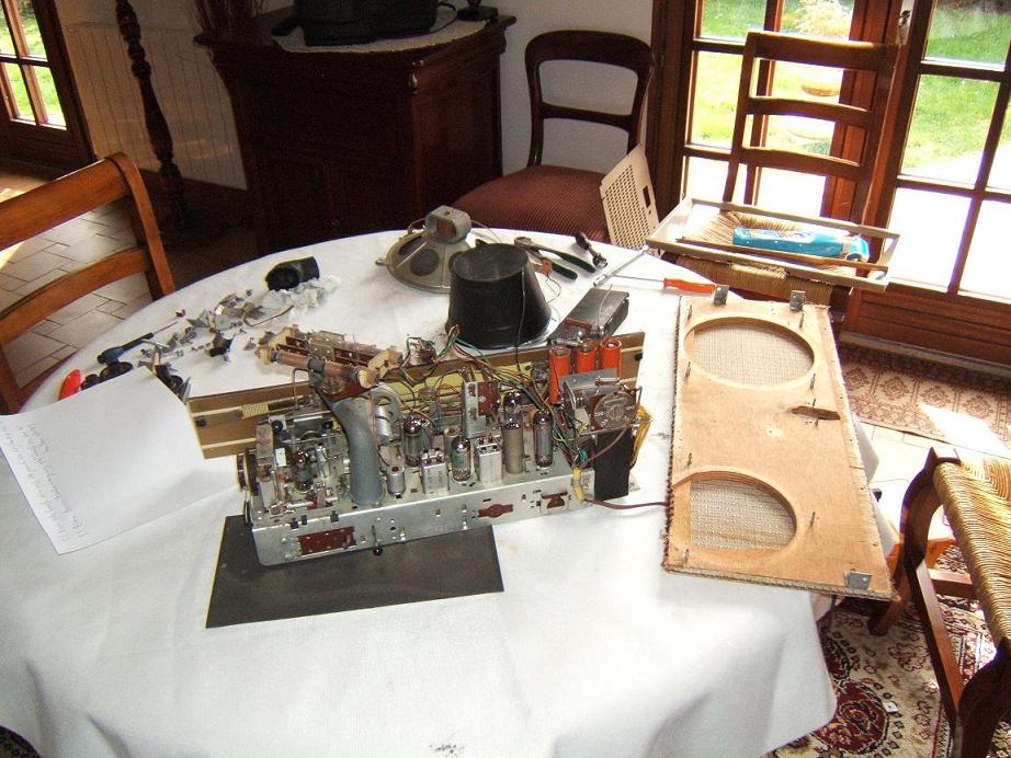

| Sujet : Philips XYZ541, restauration Nouveau | De Ghibli Le 01-04-2008 à 22:17 sta |
Honnêtement le passage à la baignoire donne un côté neuf très correct !
Ceci étant ma râleuse n'a pas commencé à râler et semble acquise à cette nouvelle passion, dont elle estime qu'elle est préférable à d'autres...Je disais donc comme elle n'a pas commençé à râler, j'y vais sur la pointe des pieds et je ménage la nappe !
Kalbounet junior: en l'occurence, la "nappe blanche", c'est du bulgomme! Faut pas provoquer la colère des dieux !
J'ai un établi dans le garage, mais c'est tellement mieux sur la table vernie...et avec un bon feu dans la cheminée.
Yves : j'ai quand même réquisitionné la baignoire pour détacher le tissu de façade.
Mais je m'en suis sorti en disant que ç'était un conseil de Jaques ( webmestre ).
