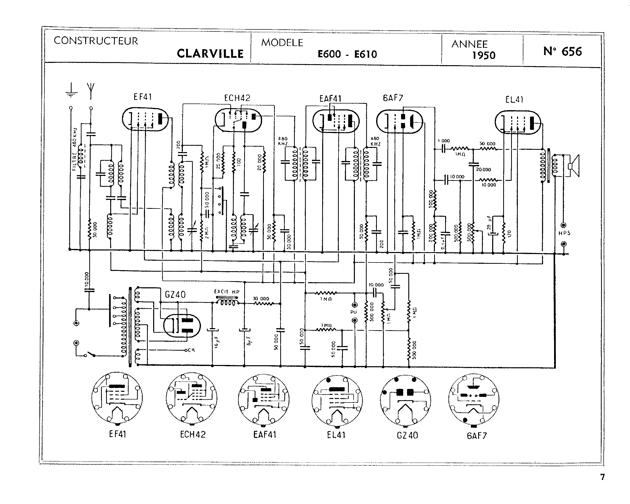

| Sujet : clarville Nouveau | De JCN Le 26-03-2008 à 14:52 sta |
Pas de Goëlette, mais le modèle E600 avec les mêmes lampes ou presque :
La EZ80 plus récente a dû être mise en dépannage.
JC
| Sujet : clarville Nouveau | De Pierrot du 82 Le 26-03-2008 à 15:43 cms |
|  | Quelle horreur, l'oeil magique qui sert de préampli BF !
| Sujet : clarville Nouveau | De Jacques (webmestre) Le 26-03-2008 à 16:20 sta |
Une habitude chez Clarville.
