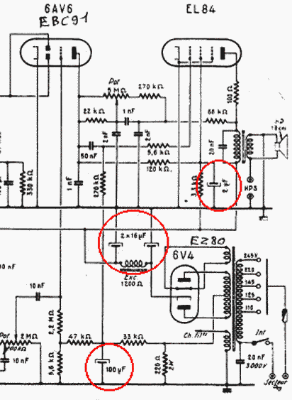

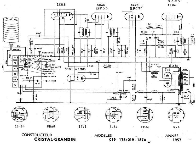

Sujet : point bleu 162 Nouveau De Pierrot du 82  Le 27-03-2008 à 16:58 cms
Un schéma qui ressemble...
Sujet : point bleu 162 Nouveau De Pierrot du 82  Le 27-03-2008 à 17:08 cms
Changer le chimique 100µF 25V qui filtre la tension de polarisation en bas à droite du schéma... et celui de grille écran de la EL84 (2 à 8µF 300V)
Sujet : point bleu 162 Nouveau De Pierrot du 82  Le 27-03-2008 à 17:10 cms
Attention, le chimique 100µF a le positif à la masse, car il filtre la tension de polarisation NEGATIVE.
Sujet : point bleu 162 Nouveau De faulkner  Le 28-03-2008 à 14:10 sta
    merci pierrot pour cet aide
    je vais essayer de changer tout cela dans les semaines qui viennent
    et vous tiendrais au courant !
    euh ! serait il possible d'avoir tout le schema ?
    d'avance merci
Sujet : point bleu 162 Nouveau De Bernard  Le 28-03-2008 à 14:19 sta
    Bonjour.
    Le schéma entier est donné dans le post du 27/03 à 16 h 58.
    Bon courage.;-)
Sujet : point bleu 162 Nouveau De Pierrot du 82  Le 28-03-2008 à 14:31 cms
Les grands écrivains sont un peu distraits...
