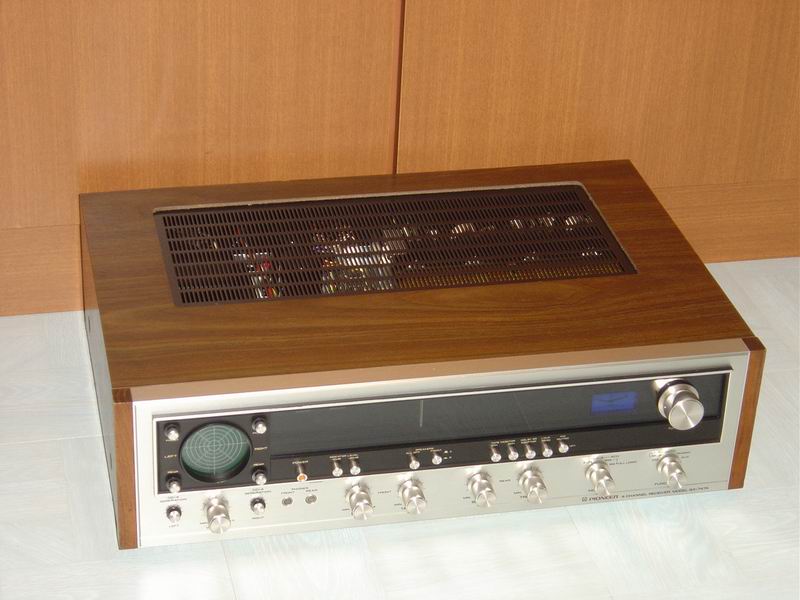

Je viens de m'offrir un sansui 9090.J'aimerais savoir quelles enceintes seraient les plus adequates pour ce genre d'ampli,dans un budget jusqu'à 300 euros maximum?
merci d'avance pour votre aide!!

Bonsoir, c'est un ampli-tuner (vous nous aviez caché ça!!) et superbe en plus (avec coffret bois....j'adore!!). Pour les enceintes l'idéal ce serai de retrouver de bonnes en vintage comme (JBL par exemple) en deux voies ou trois voies....Mais attention tout de même a la puissance acceptée par ces enceintes (minimum 110W en 8 ohms!!) au vue de la puissance non négligable de votre monstre....Bon, maintenant des enceintes modernes peuvent aussi convenir, c'est a vous de voir et surtout découter....
L'ampli-tuner ici : http://www.classicaudio.com/value/san/9090.html
