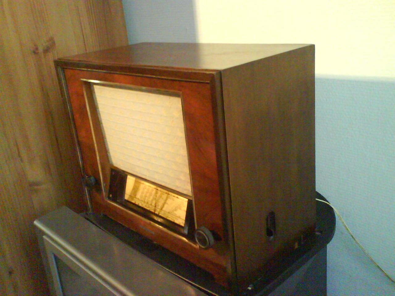

Le reconnais tu ? (même si l'appareil photo ne lui rend pas justice)
Je n'ai pas fini, et de loin, mais il commence à ressembler à un poste de radio...
Pas mal pour un papy de 68 ans.
Je dois encore m'occuper des vis oxydées de la façade, et je n'ai pas les produits qui vont bien pour le placage.
Il fonctionne bien, même si pour ce faire il a une lampe de trop (220v, 100w) qui limite la tension de fonctionnement.
Cette lampe d'éclairage est condamnée à rester sur le chassis jusqu'à ce que je trouve une CY1 (ou CY2) pour remplacer celle d'origine qui est malade à un prix abordable.

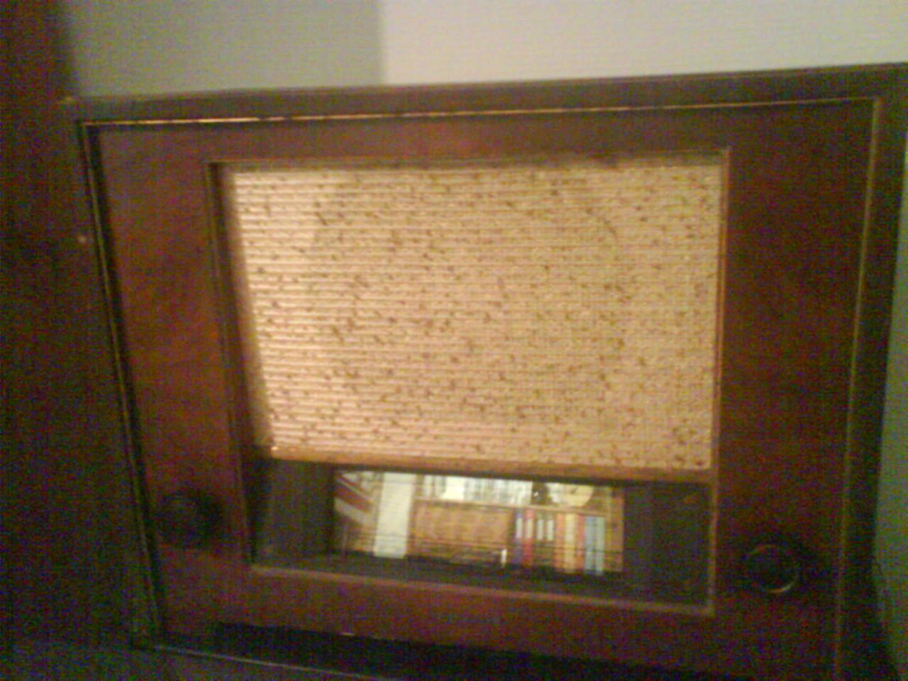

Hier encore, il ressemblait à ça...
Faut aussi que je trouve 2 boutons identiques.

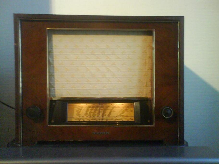

Je ne me déguise plus depuis des années : j'ai jeté toutes mes cravates il y a belle lurette
L'ampoule de 100 Watts a retrouvé le placard de la cuisine. Comme prévu, tout est rentré dans l'ordre en changeant la redresseuse. Encore merci à Jacques.
Reste à trouver 2 boutons identiques... marrons à cerclage laiton... ça ferait joli...

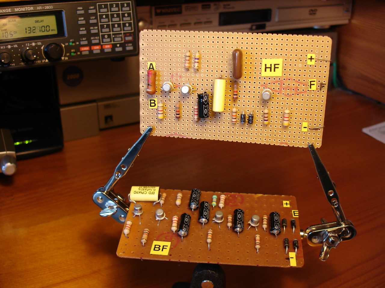

Dans le coup, j'ai commencé le petit géné HF-BF de dépannage, pour mes prochains poste-batterie!! Stoppé car me manque également quelques bricoles et je veux pas faire une cde pour 4 C47 nf 600V et 4 de 0,1 µF 63 V et 2 R de 2 M ohms!!!! Verrais çà plus tard.... Début du mois, je repasse un peu plus à la simul Avion.. Des messages ....récupérés avec mon Ar-2800, que je vais enregistrer sur bande et retranscoder en numétique, afin de pouvoir les intégrés dans les vols adéquats! C'est du boulot, de plus pas fait çà depuis un certain temps......je vais encore perdre quelques cheveux en plus!!! Auront pas le temps de devenir blancs!!!

Pour les 600 V, pas moi qui commande...!! c'est le schéma que j'ai avec la liste des composants le tout donné par le concepteur.. D'après ce que j'ai compris, les deux R ,2 M ohms et ces condos "balaises" pour "éviter" les retours de HT vers les transistors....
Le pire, c'est que je commence à comprendre ce que je lis.....

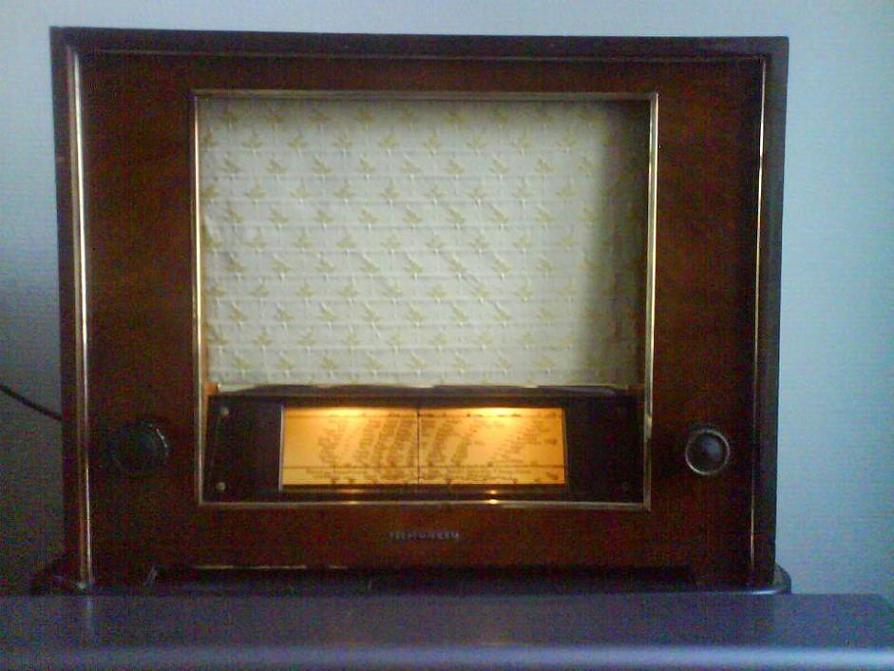

Je viens de terminer l'ébénisterie. Après un profond décapage cumulant V-thirty-three, l'esprit blanc et la laine d'acier je suis venu à bout des vernis décrépits.
Voici maintenant le vieux telefunken ciré teinté noyer. Il est'y point beau comme ça ?
Le vernis sur la face avant ayant bien tenu le temps , je l'ai juste lustré.
Le plus difficile a été de recoller le placage sans tout casser, en bas de chaque coté.
Dommage, pas trouvé de vis laiton à tête fraisée bombées à bricomachintruc. Je vais devoir essayer de polir celles là pour enlever la rouille.
