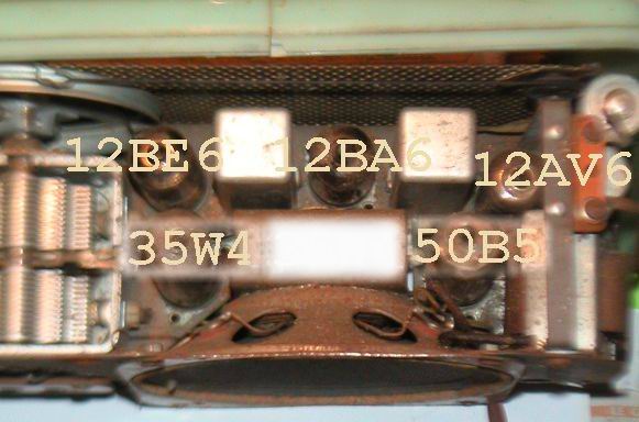

| Sujet : Radialva super-clips Nouveau | De ßernard Le 04-04-2008 à 23:32 sta |
Voici la position des tubes dans un que je n'ai pas encore entrepris
Cordialement Bernard.
| Sujet : Radialva super-clips Nouveau | De ßernard Le 04-04-2008 à 23:49 sta |
Ben Zut la photo n'est pas passée!!!
| Sujet : Radialva super-clips Nouveau | De ßernard Le 05-04-2008 à 00:01 sta |
| Sujet : Radialva super-clips Nouveau | De Pierrot du 82 Le 05-04-2008 à 04:23 cms |
|  | Merci Bernard (du Haillan)
| Sujet : Radialva super-clips Nouveau | De Pierrot du 82 Le 05-04-2008 à 16:01 cms |
|  | On dirait que la 50B5 et la 35W4 sont inverseés...
| Sujet : Radialva super-clips Nouveau | De Pierrot du 82 Le 10-04-2008 à 00:14 cms |
|  | L'implantation corrigée...

| Sujet : Radialva super-clips Nouveau | De ßernard Le 10-04-2008 à 22:21 sta |
J'ai effectivement donné la position des tubes sur un poste non vérifié
dans un premier temps j'ai été confus d'avoir donné une info sans controler
mais le doute m'a pris et j'ai vérifié sur 4 clips que je possède j'en ai 2 identiques
PO GO OC BE50 et bien l'un est comme j'ai précisé valve coté transfo de sortie
et l'autre comme le dit Pierrot valve coté CV

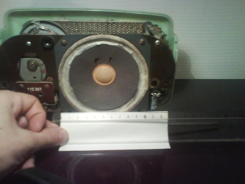

Bah, on s'en est sorti quand même... Il chante, ce super-clips, même si j'ai du recabler entièrement la finale 50B5. Seul truc, le hp réparé au scotch qui est malade de chez malade, et j'ai beau retourner la casba je n'en trouve pas. Il faut qu'il soit "compact" au niveau de l'aimant, un hp moderne à gros aimant ne passant pas entre les lampes 35W4 et 50B5.

| Sujet : Radialva super-clips Nouveau | De masterorion Le 21-04-2008 à 22:37 sta |
Je te dis ça demain, le temps d'ouvrir la bestiole. Déménagement ? Arf, rien que le mot me fait frémir...
Je peux déjà te dire que c'est nécessaire qu'il soit à base carrée, car il est fixé par les trous d'un des côtés après le chassis. c'est un hp de diam 10, qui était encore fabriqué dans les années 90 sur les chaines hifi bas de( bas de bas de) gamme. J'en avais récupéré pour remplacer un coupé à la bobine dans une 104 z, où il y a le même problème d'encombrement maxi de la culasse... Hélas, on n'en trouve plus : maintenant ils vendent des truc avec un aimant quasi aussi gros que la membrane.

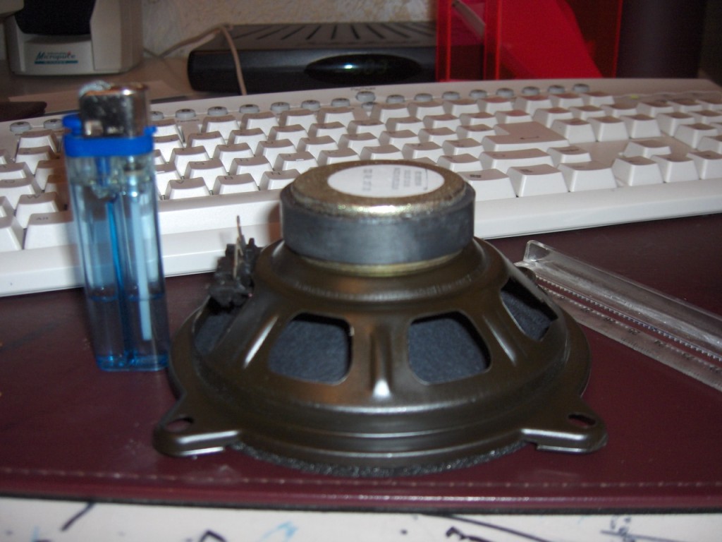

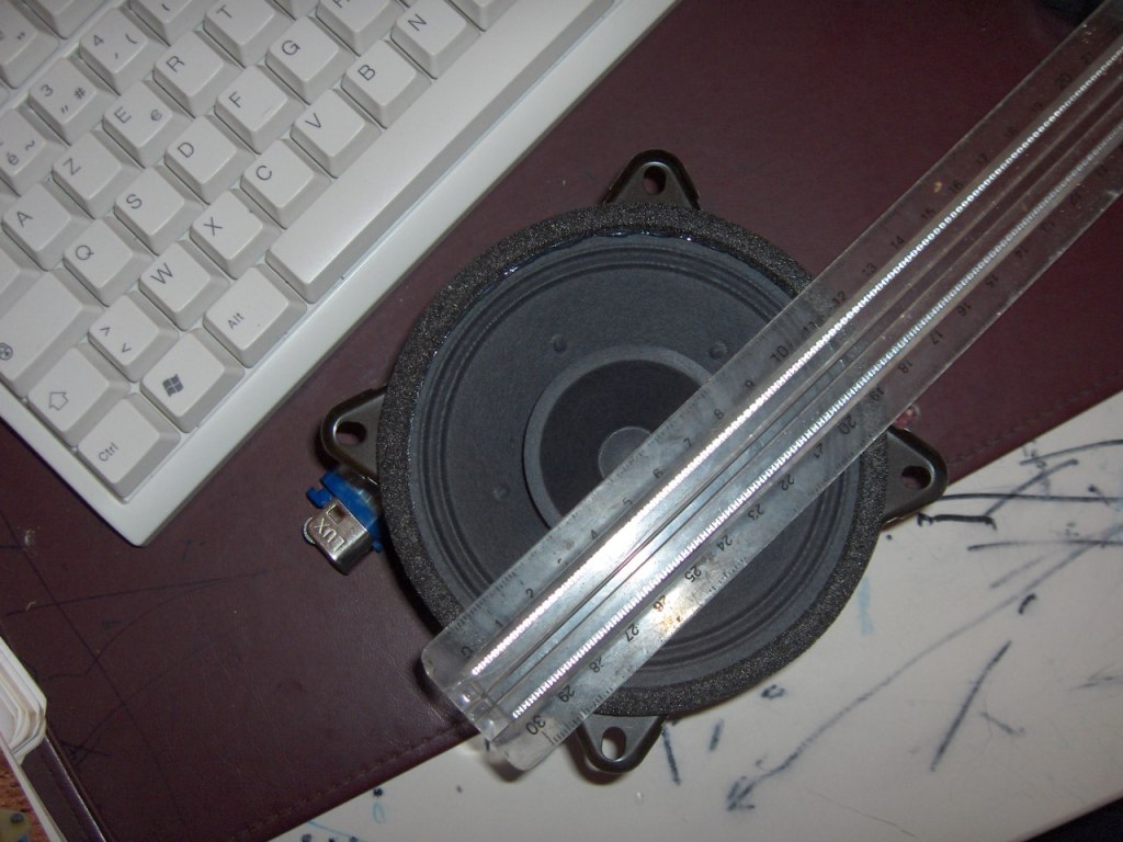

| Sujet : Radialva super-clips Nouveau | De f1ftp Le 22-04-2008 à 19:11 sta |

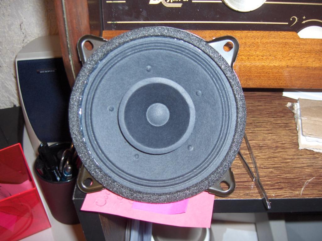

J'ai mesuré le HP,diametre maxi 12, menbrane 10 entraxe des trous de fixation 13.5 hauteur 5cm.
Et de plus avec un rendement déplorable.Ceux la c'est encore du vrai philips de la grande époque avec menbrane en papier et cone d'aigue.

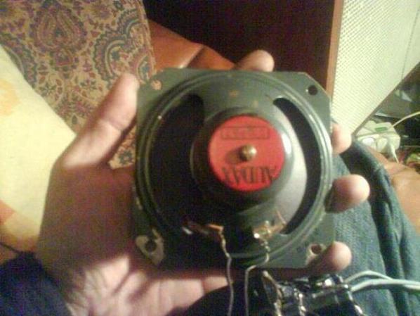

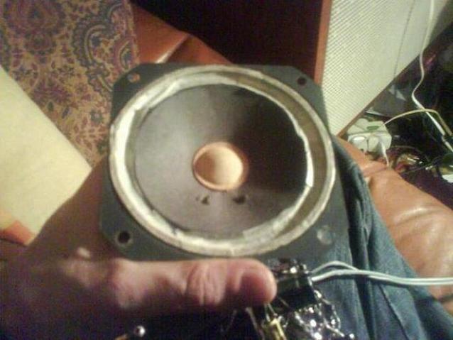

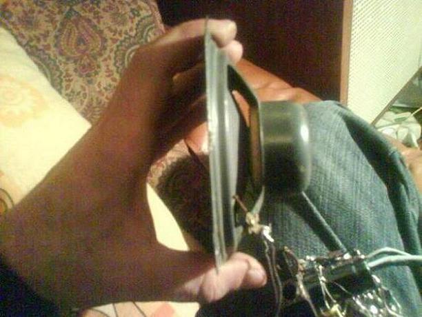

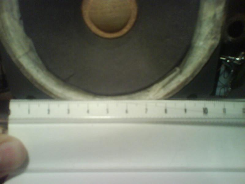

| Sujet : Radialva super-clips Nouveau | De masterorion Le 25-04-2008 à 00:37 sta |
Voici enfin la dimension de ce fichu HP à base carrée
| Sujet : Radialva super-clips Nouveau | De f1ftp Le 25-04-2008 à 18:32 sta |
| Sujet : Radialva super-clips Nouveau | De f1ftp Le 25-04-2008 à 18:33 sta |
| Sujet : Radialva super-clips Nouveau | De masterorion Le 25-04-2008 à 18:40 sta |
C'est presque ça Philippe. Un tout petit peu plus petit et ça passerait. pour pouvoir passer dans le chassis c'est galere en dimensions.
