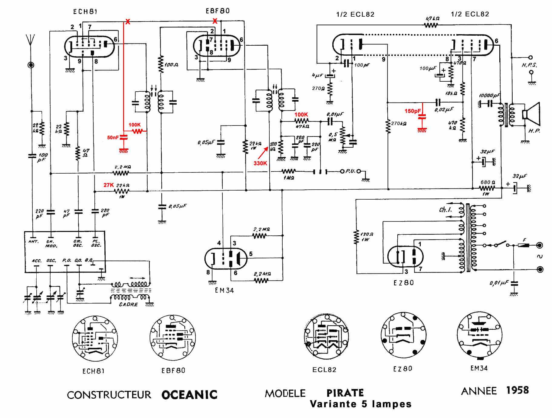

Sujet : Océanic Pirate (schéma) Nouveau De mignon  Le 05-04-2008 à 19:02 sta
    je viens de relever des différences entre le schéma et la réalité (en rouge). Je vous demande votre avis la-dessus. Comme presque toutes les résistances sur le poste ont augmenté de valeurs 8-() (entre 50 et 100%) je dois les changer. Mais que choisir comme valeurs et comme câblage?
    Merci [:Hi:]
Sujet : Océanic Pirate (schéma) Nouveau De Pierrot du 82  Le 05-04-2008 à 22:18 cms
Les variations entre les modifs en rouge et le schéma d'origine ne me semblent pas significatives, bien que je préfère les valeurs du schéma d'origine, surtout l'alimentation de l'écran de la changeuse ECH81 en commun avec l'écran de la MF EBF80 qui me semble plus orthodoxe...
Mais il n'y a pas là de quoi fouetter un chat, ni gêner le fonctionnement !
Quand à l'augmentation de 50 à 100% de la valeur des résistances agglo, c'est malheureusement un grand classique, j'en connais au moins deux causes : l'échauffement lors de la soudure, et le vieillissement !
Sujet : Océanic Pirate (schéma) Nouveau De mignon  Le 06-04-2008 à 08:35 sta
    Merci Pierrot,
    je vais remettre le câblage conforme au schéma.
    Pour les résistances, c'est comme moi une augmentation sensible dû au vieillissement :-D:-D
