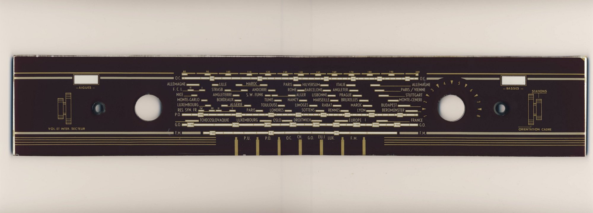

Qui qui sait comment on fait pour raccorder les deux fichiers d'un scan de cadran, efféctué en deux fois ( le cadran de ce Philips est supérieur au format 21 x29,7 )?
| Sujet : Philips BX 653 Nouveau | De Pierrot du 82 Le 13-06-2008 à 21:13 cms |
C'est une question pour les virtuoses de Photoshop...
Jaaâaacques
| Sujet : Philips BX 653 Nouveau | De jackoe Le 13-06-2008 à 21:27 sta |
Après avoir abouté les 2 morceaux du "scan", qu'en ferez-vous ? Vous avez accès à une imprimante A3 ![[:??:]](s11.gif)
| Sujet : Philips BX 653 Nouveau | De Jacques (webmestre) Le 14-06-2008 à 15:38 sta |
Il faut au moins scanner avec 10% de recouvrement afin de faire un bon alignement. Comme dit jackoe, il faut aussi avoir de quoi sortir le document final.
| Sujet : Philips BX 653 Nouveau | De Ghibli Le 14-06-2008 à 16:38 sta |
Accès au A3 au boulot .
J'ai noté la consigne concernant le recouvrement
Merci à vous
| Sujet : Philips BX 653 Nouveau | De GHIBLI 1 Le 16-06-2008 à 16:57 sta |
Précision: je n'ai, en fait, pas besoin d'un format A3.
Le but est construire une image de cadran destinée au PALAIS des GLACES !
Vais essayer de me servir de PHOTOSHOP !
| Sujet : Philips BX 653 Nouveau | De Masterorion Le 16-06-2008 à 21:39 sta |
J'ai assemblé le schéma du 859c vdsm avec paint, résultat passable mais utilisable.
| Sujet : Philips BX 653 Nouveau | De Bernard tsf Allier Le 16-06-2008 à 23:04 sta |
Bonsoir.
Il faudrait essayer panorama factory. C'est un logiciel destiné à assembler des photos pour faire des vues panoramiques. Si vous voulez, je peux faire un essai. Pour cela, envoyez moi les 2 parties à assembler. (Sans garantie mais on peut essayer)
| Sujet : Philips BX 653 Nouveau | De GHIBLI 1 Le 18-06-2008 à 08:14 sta |
Merci à vous tous.
Après vérif, je ne possède pas photoshop ( mais ça peut se trouver )
Je vais essayer paint ( merci Nico )
Bernard
Je vais vous envoyer les deux images et nous comparerons les résultats.
Ces fichiers sont sur mon ordi perso ( at home ) donc envoi ce soir
Bonne journée
| Sujet : Philips BX 653 Nouveau | De Bernard tsf Allier Le 19-06-2008 à 08:43 sta |
Voila le résultat de l'assemblage avec le logiciel "panorama factory". (Assemblage réalisé en 2 minutes).
L'image jointe est réduite pour pouvoir passer sur le forum. (j'ai envoyé l'original au palais des glaces)
Si des personnes sont intéressées par ce logiciel, me le demander par MP.
Il s'agit d'une ancienne version gratuite, la nouvelle étant evidemment devenue payante.
| Sujet : Philips BX 653 Nouveau | De GHIBLI 1 Le 19-06-2008 à 12:14 sta |
Superbe travail, merci Bernard
Bonne journée
