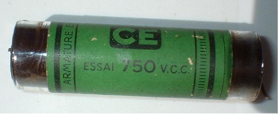

En ce dimanche ensoleillé, j'aurais voulu savoir si l'inscription "ARMATURE EXTERNE" sur ce type de condensateur avait une signification particulière pour le montage?
Merci et bon appétit!

La capa étant formée de 2 feuilles d'alu isolées et enroulées, l'armature externe correspond à la feuille qui couvre l'autre, comme un blindage, contre les champs magnétiques et autres parasites. On la connecte du côté masse ou point froid.

> la feuille qui couvre l'autre, comme un blindage, contre les champs magnétiques ...
.... champs électriques uniquement.
