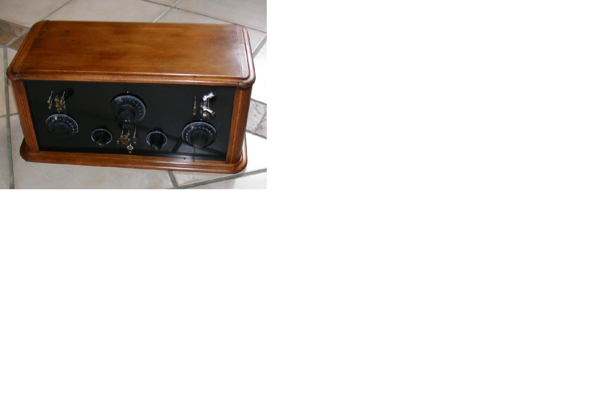

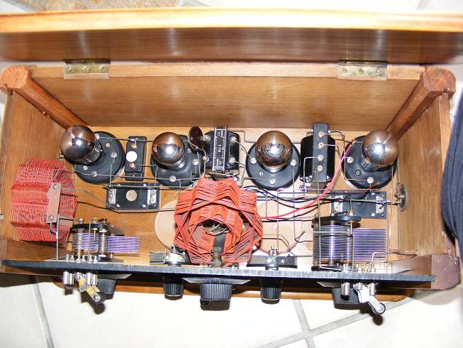

Poste batterie terminer petites photos merci pour les renseignements.
Cordialement xavier

Très belle restauration. Bravo

En admirant cette magnifique restauration, je me demandais pourquoi on voyait très peu de postes accompagnés de leur bloc d'alimentation...Sont-ils devenus si rares?

C'est un classique montage c119à 4 lampes.
En principe ils n'étaient pas alimenté par un bloc d'alimentation à l'époque (1925-1928), mais par un accu de 4 volts et un accu ou des piles de 80 volts, que on portait charger chez un électricien si on ne possédait pas de chargeur.
C'est en 1928-30 que les blocs alimentation anodique sont apparus, mais il faillais toujours passer par un accu "tampon" pour le chauffage car on avais pas le moyen de filtrer correctement une basse tension comme 4 volts, les condensateurs chimique n'existant pas à l'époque, ou du moins pour ces applications.

Il y a quelque temps j'avais fait un post pour savoir l'année et il manquer une lampe avec les renseignements je l'est remise en fonction pour de nombreuse années.
