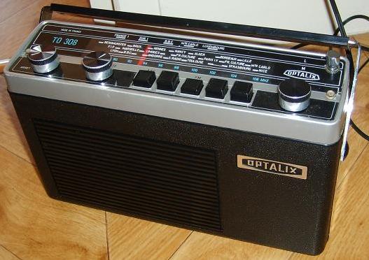

| Sujet : Optalix TO308 Nouveau | De gaet1001 Le 20-04-2008 à 11:52 cms |

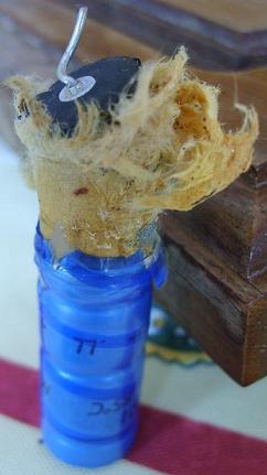

il y a quelques années en essayant de supprimer la ronflette de l'ancien optalix de mon père de 1980, j'avais remplacé les 3 chimiques 1000µF 25V par des neufs (je n'y connais pas grand chose aux postes transistors) mais ça n'avait pas changé grand chose. Récemment j'ai réouvert le poste et j'ai découvert un des 3 chimiques changés explosé ce qui a cassé une des pattes du condensateur mais le poste fonctionnait quand même
surtension? je vous demande donc un coup de mais pour déterminer des causes possibles de l'explosion et de la ronflette.
ce poste ne marche pas souvent et est exposé l'hiver au froid et un peu à l'humidité vu qu'il est dans une maison non chauffée l'hiver
merci d'avance; cordialement; Gaëtan

| Sujet : Optalix TO308 Nouveau | De Pierrot du 82 Le 21-04-2008 à 02:56 cms |
Alors on va dire qu'ils ont explosé sans raison...
Mais mon petit doigt me dit que les chimiques explosent quand ils sont montés à l'envers, ou qu'ils sont exposés à une tension trop forte, ou à une tension alternative, comme une alim secteur à vide ou quand une redresseuse se met en court-circuit.
En tout cas, ça a du péter bien bien fort.

| Sujet : Optalix TO308 Nouveau | De gaet1001 Le 21-04-2008 à 10:31 sta |
ça peut paraître étonnant mais j'ai l'impression qu'il s'est juste dilaté ou sorti de son emballage qu'il ne s'est pas déchiqueté. Autopsie à suivre...

| Sujet : Optalix TO308 Nouveau | De gaet1001 Le 22-04-2008 à 20:21 sta |
j'ai remplacé le chimique par un d'origine dans le sens de l'ancien (et le sens d'origine, j'avais fais des repères et pris des photos à l'époque et je me souviens très bien qu'il n'était pas dans le même sens que les autres (d'origine() et j'ai découvert à l'aide de mon voltmètre qu'il était à l'envers! mais le vieux chimique s'en accomode très bien... je l'ai quand même retourné pour le mettre dans le bon sens, on ne sait jamais...
donc une erreur en usine ou peut-être a-t-il d"jà été mal remplacé par un technicien distrait... bref
j'ai l'impression que la ronflette s'est atténuée mais il y a toujours un léger fond de ronflette mais ça ne s'entend qu'à très bas volume en collant l'oreille au poste
