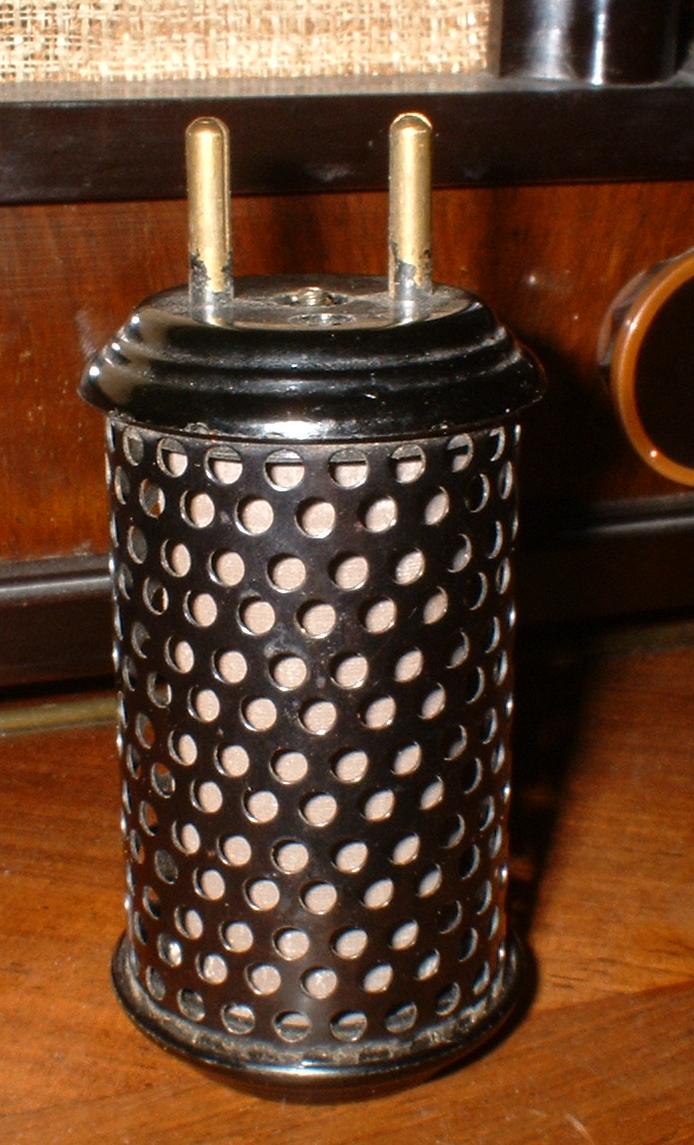

| Sujet : Bouchon abaisseur Nouveau | De Phil Le 20-04-2008 à 17:11 sta |
Je possède plusieurs bouchons abaisseurs de ce modèle. Ils sont marqués "300.A" je ne pense pas à 300 ampères ce serait beaucoup trop. Mais comme j'aimerais les utiliser, j'aurais voulu savoir s'il fallait faire attention à la puissance de l'appareil alimenté pour ne pas les griller?
Merci !
