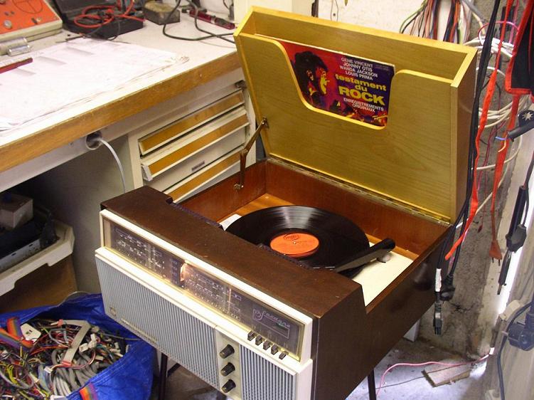

Bonsoir tout le monde
Un copain m'a raporté aujourd'hui, ce poste qu'il a trouvé à Cherbourg.
Je l'ai juste ouvert pour voir l'état interieur, tout y est, mais un condo est éffacé, je n'est pas encore étudié l'appareil car il a besoin d'un bon nettoyage.
Si quelqu'un a des renseignements sur cet appareil, je suis preneur ...
Une petite photo ...
Salutation

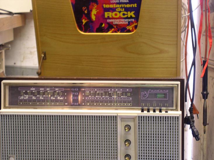

J'ai nettoyé, fait brille, changé le double condo de filtrage et changé le condo de liaison du point milieu du potard de volume car je l’ai cassé en changeant la ficelle du cadran, changé le condo de 20nF sur la UY85, et j'ai mis sous secteur en passant par la loraine, heu non !!, en passant par mon variac et ....... au miracle de la technologie, ça marche et bien même, donc je me suis lancé dans le nettoyage du pick up, tout allait bien jusqu'à ce que je casse la colle qui tiend le saphir .... donc voici ma question:
Est-il possible de réparer ou dois-je changer la cellule ?

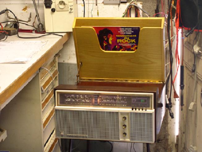

| Sujet : schneider Nouveau | De caferic Le 08-05-2008 à 16:53 sta |
Salut cher tous
De retour chez moi (boulot et déplacements) je me suis remis au travail et ...
voilà, c'est fait, ça marche, et bien même en FM, pour l'AM il lui faut vraiment les 11m d'antenne, et le tourne disque ..., aprés avoir débloqué le moteur et changé les 2 condos 500nF de son alim puis recollé comme d'origine (voir plus haut) les pointes de lecture avec du "Sans clou ni vis" de Sader, et bé, le son est un peu nasillard mais, ça marche aussi !!!
Je remerci tout le monde et met des photos du final !!
