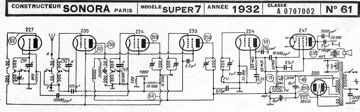

    Ben si justement il semblerait que les F1 F2 F3 d'après l'auteur du site aient le même schéma.
    Et sur la page du F1 sur laquelle il renvoie pour le F3 il y a un document technique avec des relevés de mesure et le schéma commun.

    Les Sonora F1 à F7 n'ont que la présentation qui change, normalement le chassis est le même.
