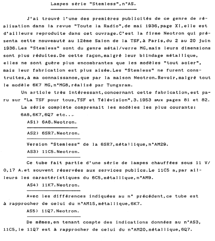

| Sujet : Lampes 11 Volts Nouveau | De JCN Le 23-04-2008 à 22:05 sta |
Il n'y a aucune raison pour que le vendeur confonde 11K7 et 12K7...
Voici la page du bouquin de B. Machard -->
Ces lampes série 11 V existent bien, maintenant, sont-elles chauffées sous 11 V ou sous 12,6 ? Ce ne doit pas être facile à déterminer expérimentalement, le filament 12,6 devant être suffisemment chaud sous 11 V.
Je ne fais que me référer aux doc de BM...
IL y a aussi la série 7 V ( 7A8, 7AG7, 7B6...) qui est chauffée sous 6,3 V !
Je ne suis pas sûr que ce soit une réalisation américaine francisée, je pencherais pour un appareil français.
Le prix ? Eternel débat. Il vaut mieux être le vendeur dans ce cas !
JC

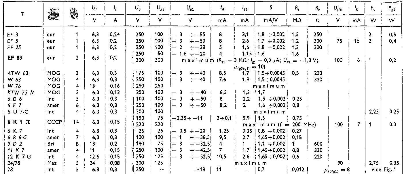

| Sujet : Lampes 11 Volts Nouveau | De JCN Le 24-04-2008 à 17:38 sta |
Nulle part...Pas sûr
Elle est ici !

| Sujet : Lampes 11 Volts Nouveau | De Pierrot du 82 Le 24-04-2008 à 22:06 cms |
Seule référence au reste de la série 11F6 11J7 11K7 11A8 dans le Vademecum Brans.sur http://www.tubedata.info/..
Mais diffusion confidentielle (et en plus j'en ai jamais vu !)
