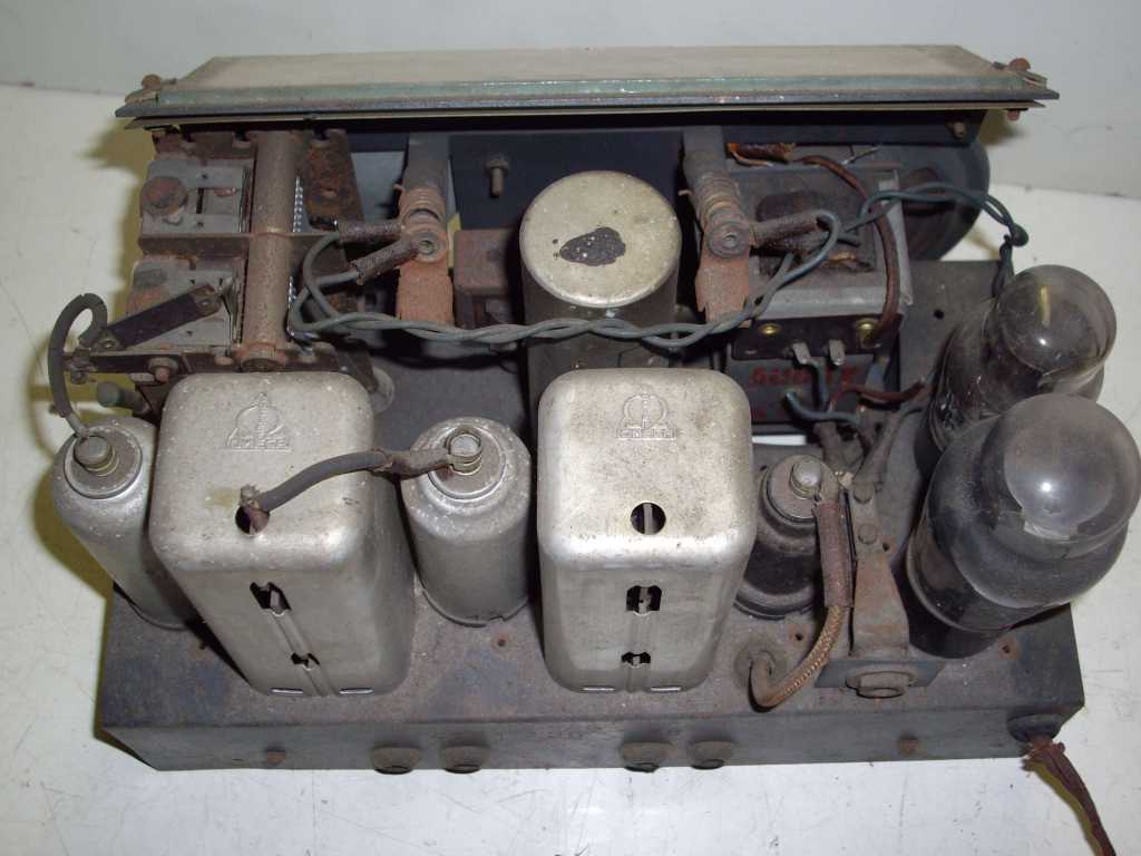

J'avais mis de côté ce petit poste que l'on m'avait donné. Je l'ai ressorti, sachant qu'il plaira à mon épouse qui aime les petits postes.
C'est mon premier tous courants, j'ai donc pris quelques précautions comme repérer le neutre sur l'auto-transformateur afin de le mettre au châssis.

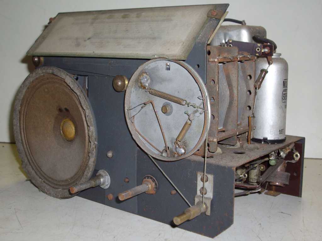

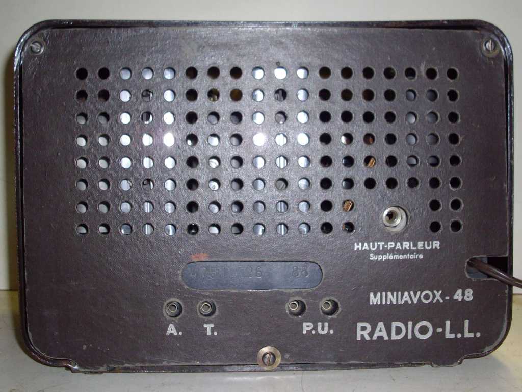

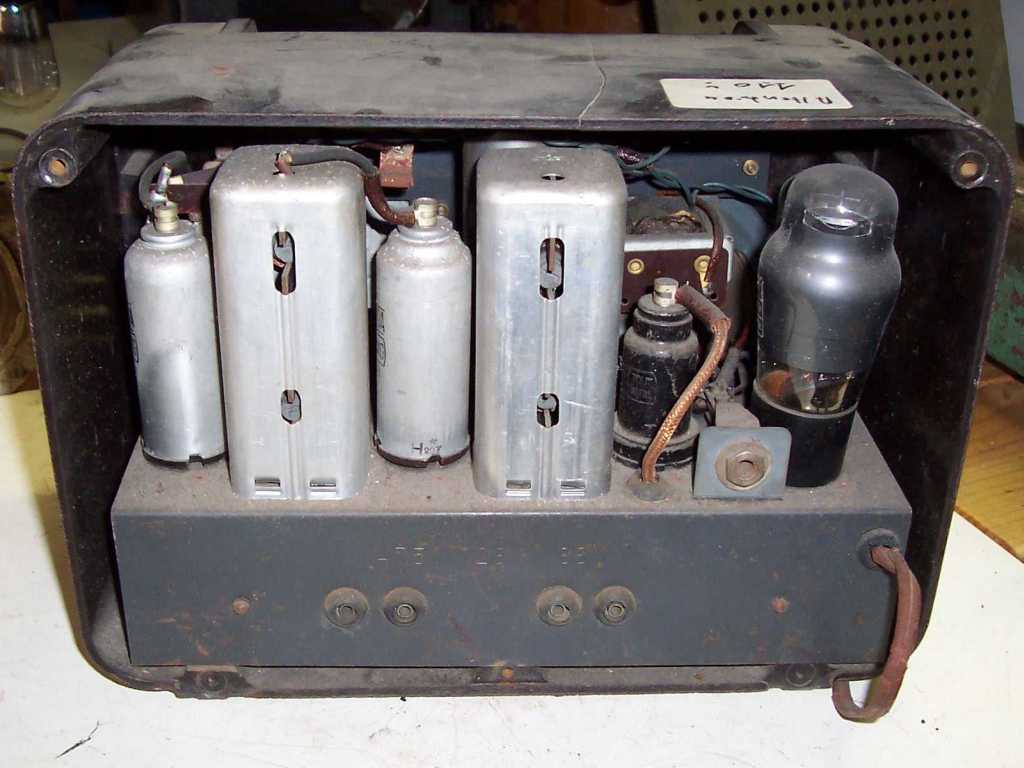

L'état général est bon sauf la caisse qui est fêlée sur le dessus. Un bon nettoyage est nécessaire.
Les tubes : 6E8MG, 6H8MG, 6K7, 25L6, 25Z6 tous bons.

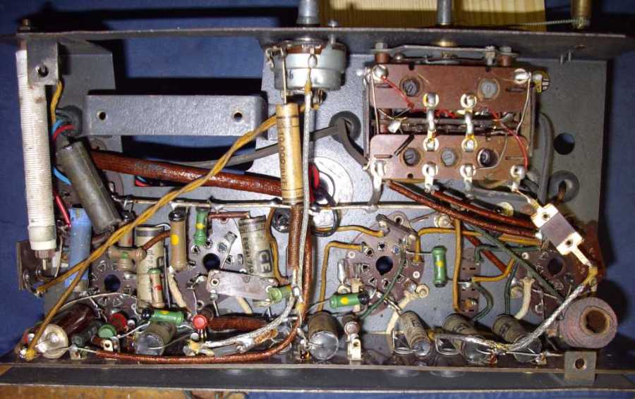

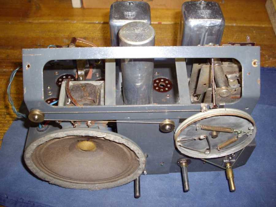

| Sujet : Radio LL Miniavox 48 Nouveau | De Dubreuil JC Le 25-04-2008 à 07:37 sta |

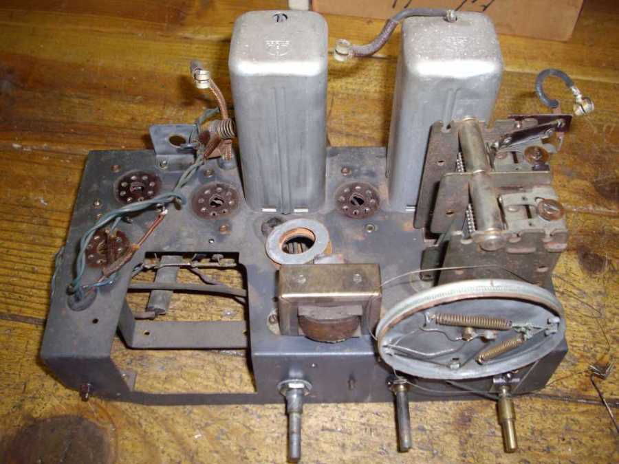

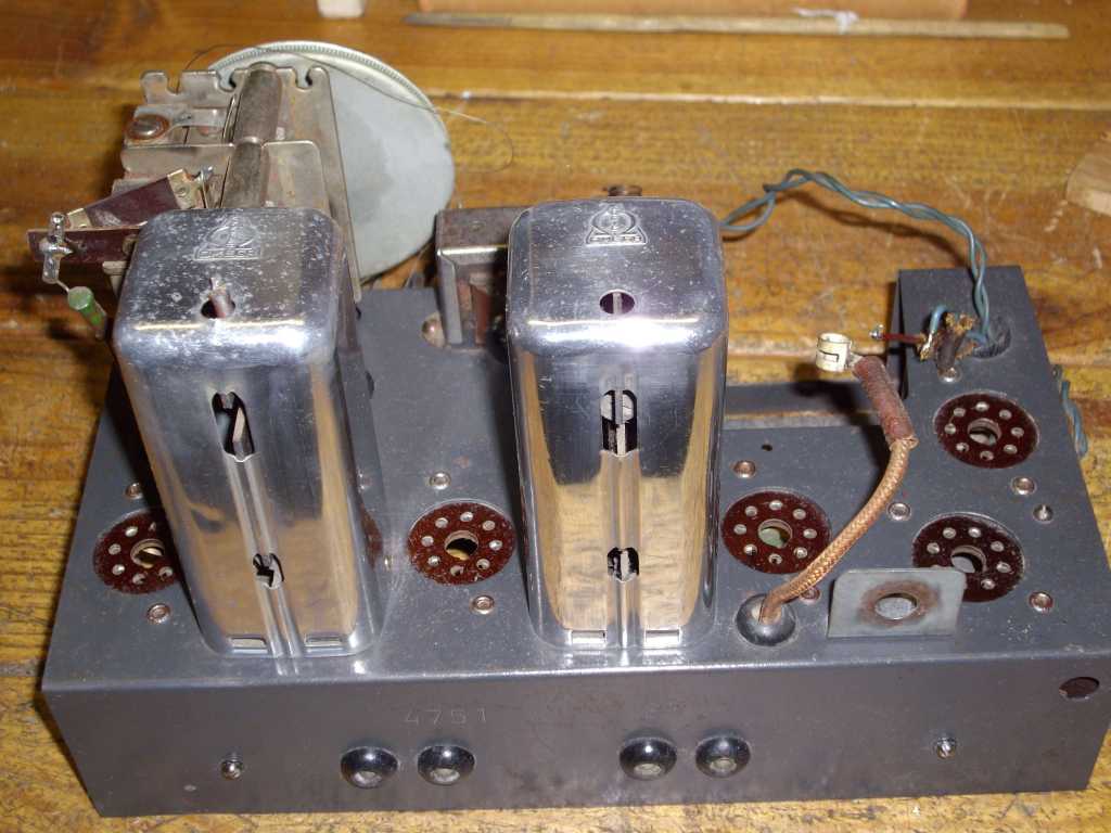

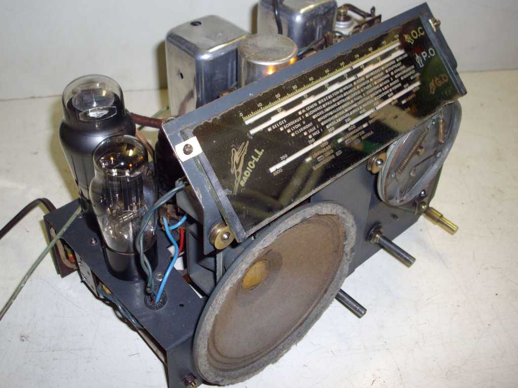

Le câblage est propre et ne présente pas de trace d'intervention.
Afin de faciliter le nettoyage j'ai démonté quelques éléments sur le châssis.

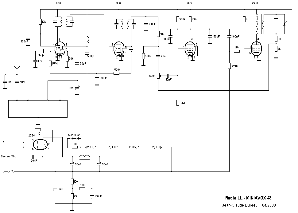

| Sujet : Radio LL Miniavox 48 Nouveau | De Dubreuil JC Le 25-04-2008 à 07:41 sta |
N'ayant pas trouvé le schéma de ce poste, je l'ai relevé avant d'intervenir sur les condensateurs.

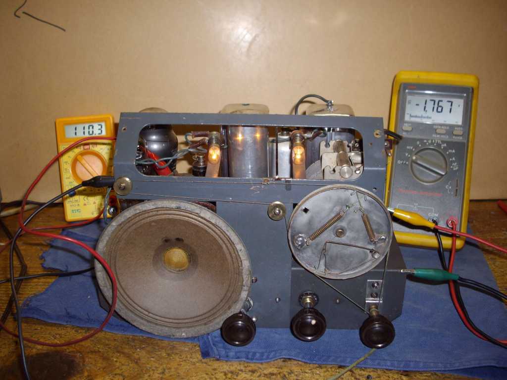

| Sujet : Radio LL Miniavox 48 Nouveau | De Dubreuil JC Le 25-04-2008 à 07:47 sta |
Pas de problème aux essais, tout fonctionne. Les tensions et courant sont normaux.

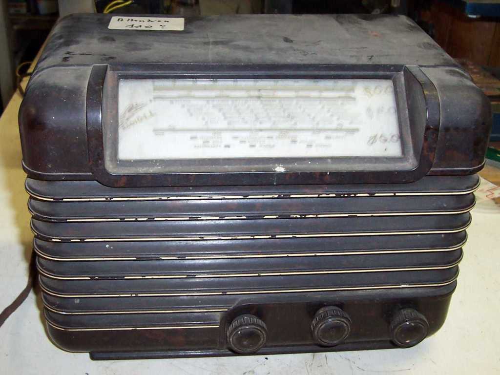

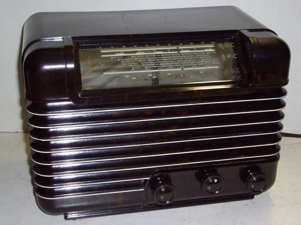

| Sujet : Radio LL Miniavox 48 Nouveau | De Dubreuil JC Le 25-04-2008 à 07:55 sta |
La caisse a été nettoyée puis la fêlure réparée par collage. Un peu d'huile de coude et de "Miror" ont été nécessaires pour lui redonner son brillant.
Le voila prêt à rejoindre la collection.
