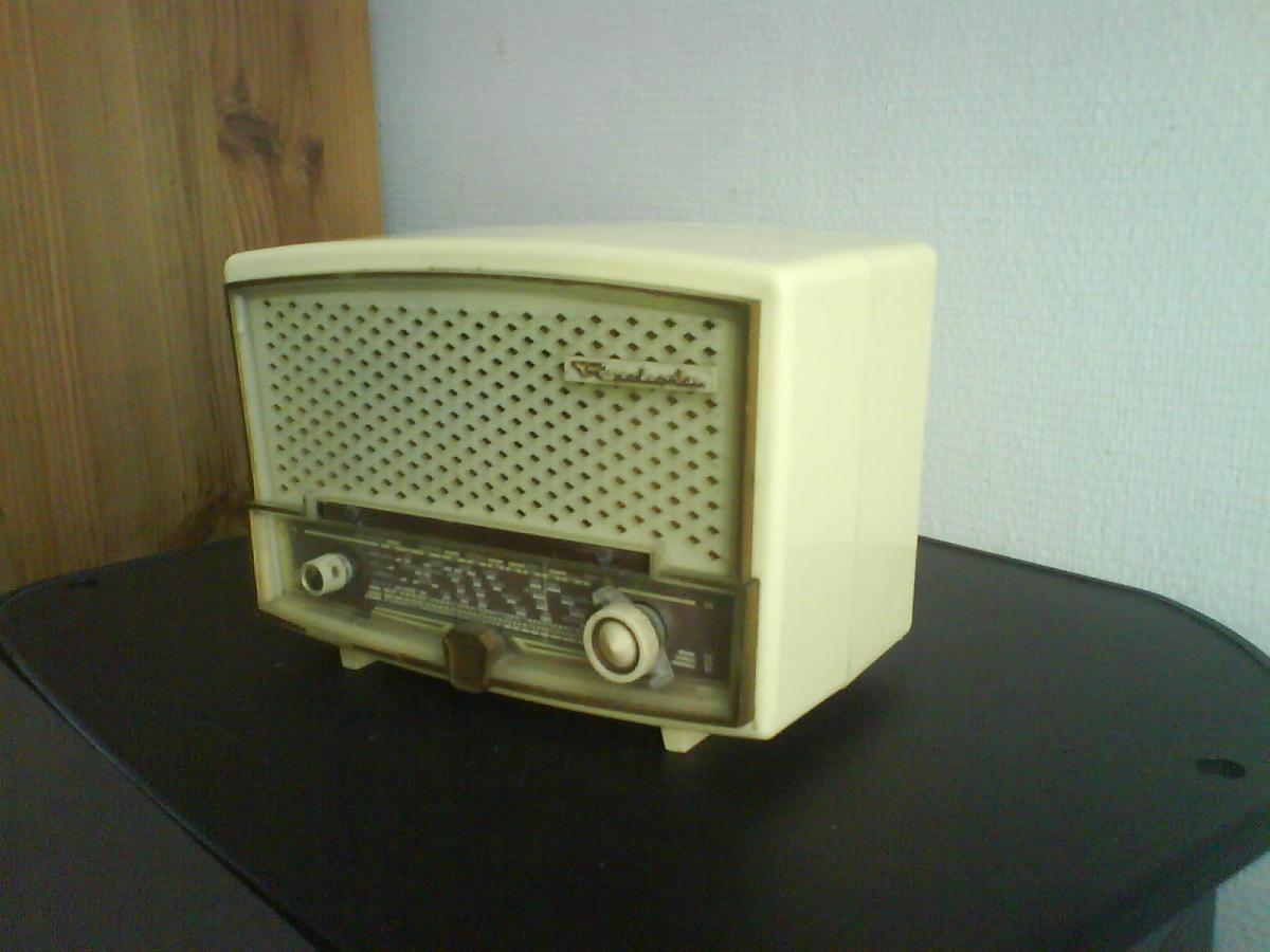

Acheté il y a plus de 3 semaines (avant mes vacances), j'avais demandé que le colis ne soit posté que samedi dernier ce qui fût fait. Il aurait donc du arriver mardi au plus tard, jour où j'ai la matinée de libre. Et bien non ! C'était sans compter sur la gentillesse de la poste qui lui a offert un joli tour de france réduit avant de rejoindre ma boite à lettres.
Les voyages ne forment pas que la jeunesse, et ce petit poste a quitté les contreforts des alpes pour rejoindre la champagne en passant par l'aude et la meuse, semble t'il. Quelle aventure... Moi qui croyais que le chemin le plus court d'un point à un autre était la ligne droite, j'ai plus qu'à retourner à l'école
Il est t'y pas meugnon tout plein....
Dommage, il me manque un logo et un bouton blanc pour lui rendre son aspect d'origine.

Je confirme ; pour avoir aussi un philips bordeaux, que ce radiola-la est infiniment plus esthétique. Il ne me reste plus qu'à dénicher une paire de bouton blancs du genre de celui d'origine, à droite, car je serais bien surpris de trouver un bouton comme ça, et ce fichu logo manquant.
| Sujet : Le radiola nouveau est arrivé Nouveau | De Jacques (webmestre) Le 25-04-2008 à 18:54 sta |
Le logo ce n'est pas trop difficile, il existe d'ailleurs des repros, par contre ce type de bouton... Ce sont ceux avec une bague incrustée cuivre il me semble.
| Sujet : Le radiola nouveau est arrivé Nouveau | De masterorion Le 25-04-2008 à 18:59 sta |
Exact. Bah, je suis pas bien difficile : Deux boutons qui ont une tête ressemblante feront très bien l'affaire. C'est les mêmes boutons que le BF151, de mémoire, couleur mise à part.

Il n'est pas d'origine parceque le potar a été changé, ce bouton. Bon, tu veux des lampes ? Je vais t'en donner moi des lampes (ça vaut mieux que des boutons). Alors, cy1, uy1,uy41, uy42, uy85, az1, az11, az41, ez40, ez80, ez81... Non, ce n'est pas un chargeur de batterie...
Bon, soyons sérieux. Tu veux savoir, alors voilà .
Il y a une bizarité de cablage...

| Sujet : Le radiola nouveau est arrivé Nouveau | De Bernard-GRZ Le 25-04-2008 à 23:02 sta |
Recherche d'après les photos, sur les notices RA157 et RA177 les tubes correspondent à l'étiquette (UY42 à la place de UY41 sur les schémas).
Gammes pour le RA157 : BE 50m, OC 16 à 52m, PO 185 à 575m, GO 1150 à 1950m.
Gammes pour le RA177 : BE 47 à 51m, OC 16 à 51m, PO 185 à 572m, GO 1100 à 1950m.
Bonne nuit.

Décidement, suis abonné aux redresseuses HS. Ce qui est étonnant c'est les 9,75 M-ohms que me dit le métrix pour le filament...

D'origine je présume que c'est un potar avec un axe percé et taraudé.
| Sujet : Le radiola nouveau est arrivé Nouveau | De masterorion Le 26-04-2008 à 09:46 sta |
Exact. Et comme le nouvel axe n'avait plus le perçage le réparateur a défiguré l'ensemble avec son bouton rikiki.
Il a du goûter aux joies du 220 aussi celui là, pour que la redresseuse soit claquée (filament) et le fusible itou.

Je dirai RA157U pour le modèle...

Il chante, le radiola. J'ai pour celà du emprunter la redresseuse du D926, afin de procéder aux essais car je n'en ai pas d'avance. J'écume les petites annonces pour trouver un bouton, hélas la majorité des vendeurs les annoncent aussi cher que le prix du poste... Je vais finir par en mouler un moi-même, ou du moins essayer. ça doit pas être impossible.

J'ai trouvé :la différence ebtre le RA157 et le RA177, ce sont les boutons !
Donc tu as bien un RA157U.
Tu cherches une UY41... pas si facile !
| Sujet : Le radiola nouveau est arrivé Nouveau | De Bernard-GRZ Le 28-04-2008 à 21:43 sta |
J'ai comparé les deux notices : elles sont pratiquement identiques avec les mêmes couleurs, mais le modèle RA157 A/U a un seul barreau de ferrite comportant les bobinages GO + PO, et le modèle RA177 A/U a deux barreaux de ferrite (en // ) les bobinages GO et PO séparés. A force de chercher...

Pierrot: effectivement il doit bien y avoir des différences au niveau des boutons, et comme dit Bernard je n'ai qu'un seul barreau-ferrite donc c'est un 157U.
Pas facile de trouver un UY41 ? Et comme par hasard c'est le filament qui est coupé donc impossible de la remplacer par une diode comme j'avais fait sur le pygmy en attendant. Arf, c'est dûr la vie de bricoleur...

Je reviens sur ce radiola, car il se mettait subitement à gronder après quelques secondes de marche. Il a vraiment du subir des traitements pas catholiques : la finale bf (UL41) est foutue elle aussi. Entre la redresseuse et la lampe de cadran grillées, la finale pompée et le reste (condos etc) qu'il faut changer aussi, il n'est pas prêt de chanter au quotidien c'est moi qui vous le dit. Dommage car il a une tête sympa. Et moi qui voulait le mettre sur ma table de nuit...

|  | C'est la cathole de la UL41 qui n'est pas catholique...
| Sujet : Le radiola nouveau est arrivé Nouveau | De masterorion Le 29-04-2008 à 03:29 sta |
Je me doutais bien qu'une des lampes devait se mettre en cc interne ou qqch dans le genre, car en sous alimentant le poste ce grondement après une dizaine de secondes de fonctionnement ne venait pas. En plus, les chimiques non d'origine, ainsi que le potar et plusieurs tubes, dénotent que le poste a de nombreuses heures de vol. L'un dans l'autre... Bon sang mais c'est bien sûr se serait écrié Raymond Souplex...
