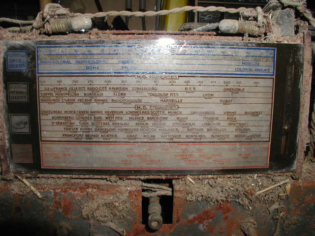

On m'a fait cadeau de ce poste.
Il y a 5 lampes.
Une seule d'entre elles porte encore ses insciptions, ces une 5Y3.
Il n'y a pas de marque ni de logo sur le cadran.

Et ben, y a du travail là dessus, bon courage! J'ai feuilleté le GL, il y est pas...
Je serais curieux de voir l'état sous le châssis...
| Sujet : identification N°2 Nouveau | De Jacques (webmestre) Le 26-04-2008 à 19:32 sta |
Comme d'hab, c'est au démontage que des infos risquent d'apparaitre, notamment sur la glace.

refrain connu maintenant: gros plan sur le logo

Attention ne pas toucher à l'envers de la glace sinon pfuittt, plus d'inscriptions !

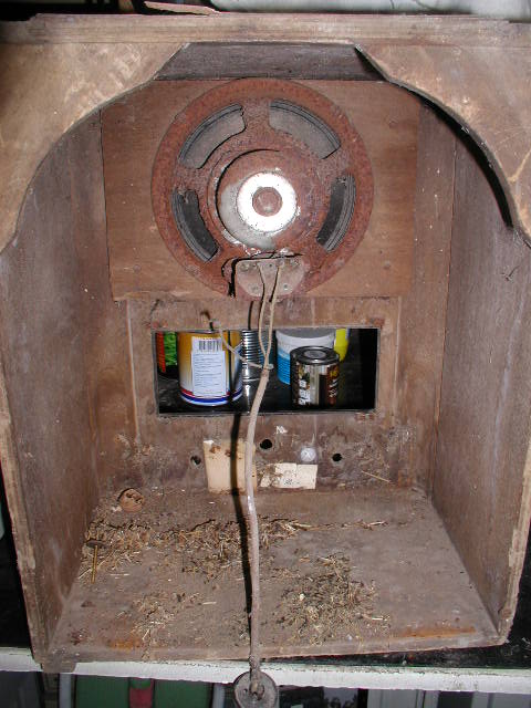

| Sujet : identification N°2 Nouveau | De tecteur45 Le 27-04-2008 à 22:12 sta |
Je démonte le chassis demain et je poste les photos, je regarderais le nombre de broche sur les lampes et le type de culot.
C'est bien vrai que ces un tas de rouille, mais avec un peu de patience et de bons conseils je devrais arriver à le faire chanter.
J'avais penser a demonter les élements métalique et à les sabler avec des micros billes des verres.
Si cette méthode est trop agrésive et risque de causer des dégats iréversible faite le moi savoir.
L'ébenisterie n'est pas mieux, le plaquage est décolé sur le dessus et le vernis est blanchi.
Le HP est percé, j'ai pu lire qu'il y aurait bientot, une méthode de restauration de ces membranes.
Cordialements.
Eric

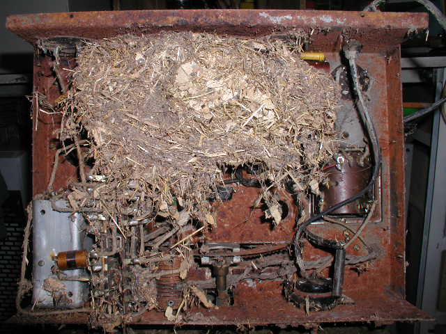

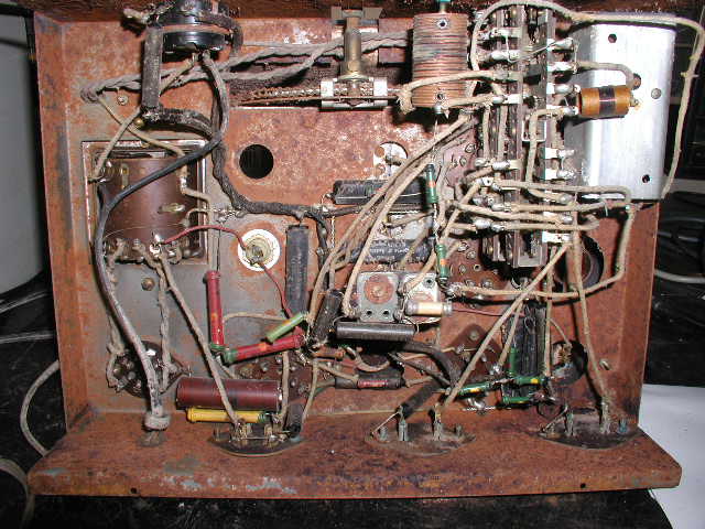

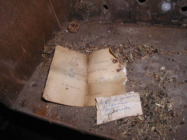

| Sujet : identification N°2 Nouveau | De tecteur45 Le 28-04-2008 à 11:06 sta |
Bonjours à tous,

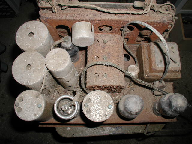

Des surprises ce matin au démontage, Il y à eu des habitants à l'intérieur.
Une invitation pour un don de sang de 1967...dommage il est trop tard......
Une liste de course.

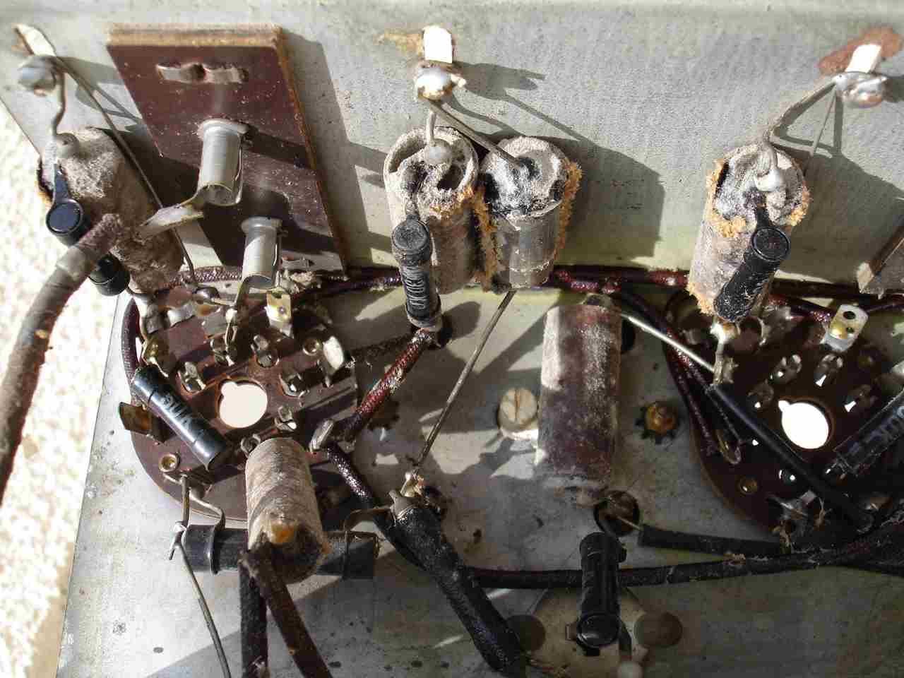

Il y a eu une réparation car les fils du double chimique 16 micros de filtrage ont un isolant pastique.

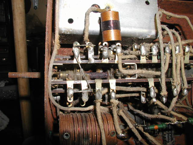

La plus mauvaise des surprises, c'est le commutateur d'onde.
A cause de l'oxydation l'axe a gonflé et cassé deux cames de couleur opaque .

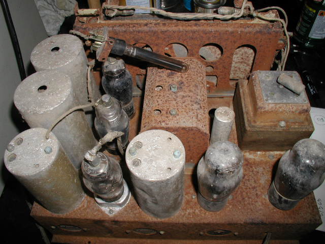

Le néttoyage en douceur des tubes m'a donné les ref suivantes:
5Y3GB; 42;75;78;6A7 et GJR320 pour "l'oeil" du cadre si il sagit bien d'un"oeil".
Je pense que le restauration sera difficile mais impossible n'est pas Français.
Quelques photos pour
Eric

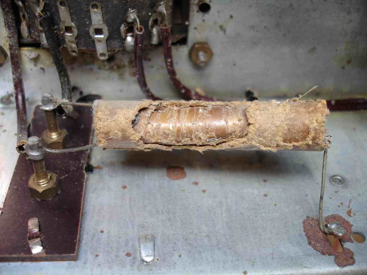

| Sujet : identification N°2 Nouveau | De Jpg Le 28-04-2008 à 11:19 sta |
Effectivement, les habitants ont bien bossé!!!! mais pas aussi voraces que les miens... !!!
Les condos et les fils bouffés!!!!!![:o[]](s13.gif)
Et vous, il reste encore le hp complet.......

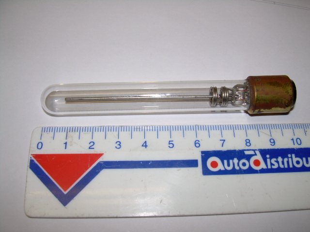

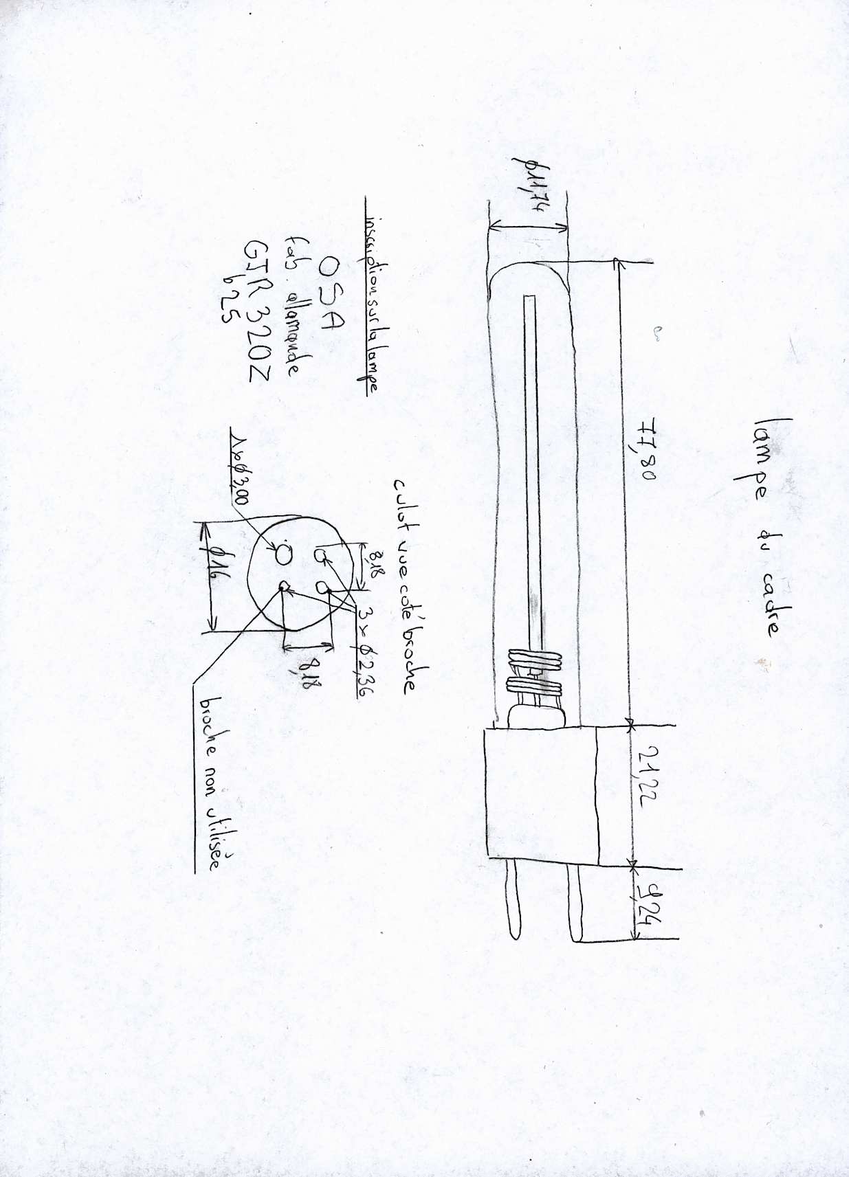

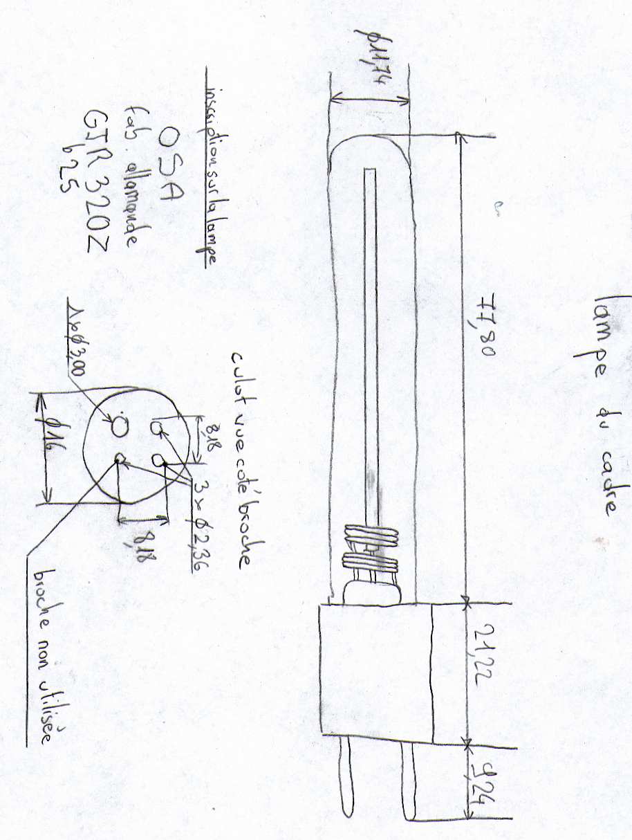

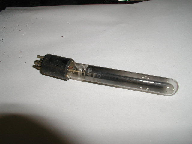

J'ai démonté le tube qui se cache derrière le cadre à droite vue de face et jai pris les cotes.
J'ai fais quelque recherche de mon coté, mais sans résulat.
![[:??:]](s11.gif) ![[:??:]](s11.gif) ![[:??:]](s11.gif) ![[:??:]](s11.gif)
Eric![[:Hi:]](s12.gif)

Effectivement, j'ai mis les mienes aussi...
Bon, il y a un problème de résolution je suis descendu a 29dpi pour avoir une image de 118k.
Je refais cette image en 150K car j'étais persuadé que c'étais du 120K maxi.
Après quelques recherches; j'ai finalement trouvé que le tube GJR320Z est un tube indicateur néon.
Qui peut me confirmer que ces l'encètre de l'oeil?
Qui pourait me comfirmer que le tube 78 est équivalent au 6D6?
Qui pourait me comfirmer que le tube 5YGT est équivalent au tube 80?
Si tel est le cas il ya surment beaucoup de similitude entre le schéma d'un pathé 71 de 1935 et celui que l'on m'a donné.

Bonsoir Eric,
Leas lampes (américaines anciennes )
6A7 : changeuse
78 : moyenne fréquence équiv = 6D6
75 : détection + préampli
42 : finale BF
5Y3GB : redresseuse ( remplace une 80 d'origine)

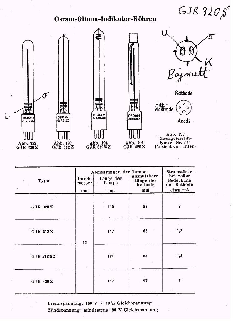

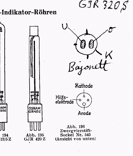

GJR320 le tube néon indicateur d'accord (voir document joint)

Peut'il daté des année 1935?![[:??:]](s11.gif)
Refaire les cames hs represente un un bon chalenge.
Auriez-vous une méthode bien particulière pour y arriver?

| Sujet : identification N°2 Nouveau | De Jean Pierre T Le 30-04-2008 à 00:41 sta |
Radiomuseum donne ceci pour le tube..
C'est la première fois que j'insère un lien donc je ne sais pas où il va apparaître..
Jean pierre Tgjr320z
