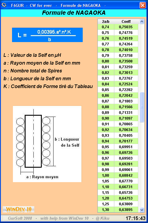

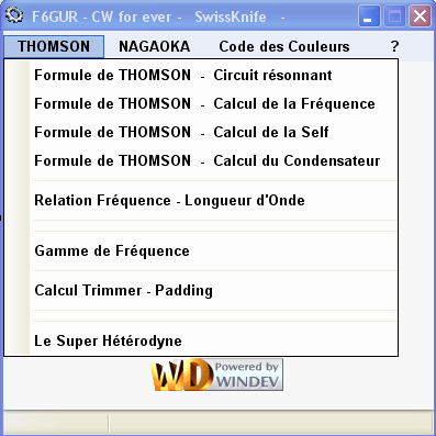

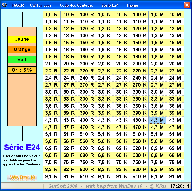

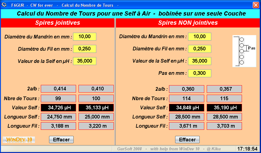

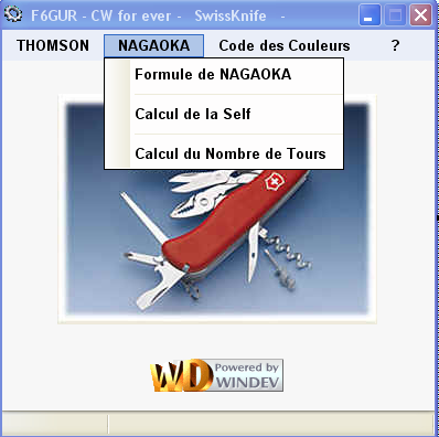

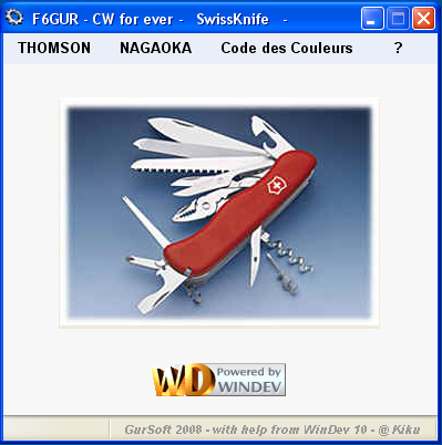

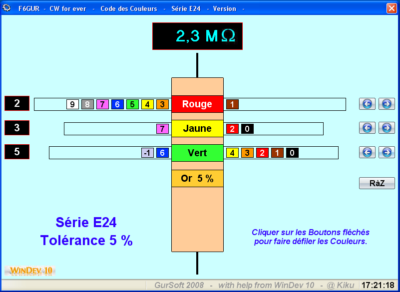

Comme mentionné dans un post antérieur, mon disqiue dur s'est crashé !!!
j'ai entrepris de re-développer mes applications sous WinDev 10.
Je présente ici mon nouveau "SwissKnife" qui peut rendre quelques services.
Ce programme est un free ware, libre de droits, et peut être utilisé
sans modération. néanmoins, je suis resté sur un plan théorique,
et dans la pratique, il conviendrait de tenir compte des capacités de câblage,
des capacités d'entrée des tubes etc ............... etc .....................
Le fichier exe pèse 4,303 Mo
Le fichier zip pèse 3,882 Mo
Pour ceux qui seraient intéressés, et pour m'aider à dénicher les bogues
qui subsistent, please email me to :
tsf.59.cw.for.ever [@] gmail [dot] com
bien cordialement.
TSF-59

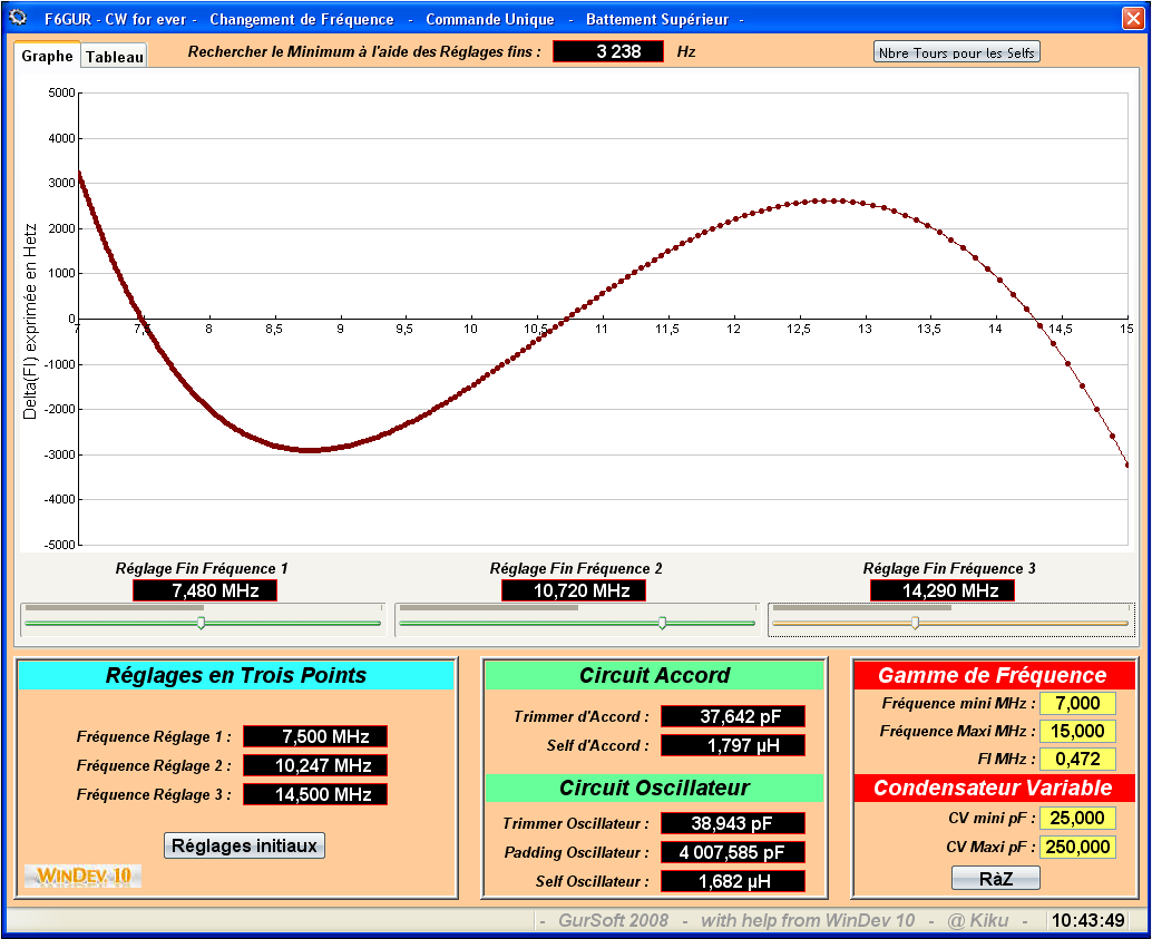

suite
le superhétérodyne de Pierre ...........
