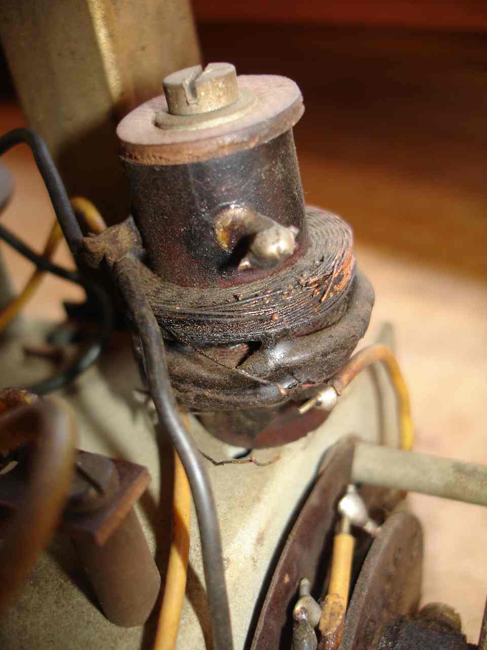

Restauration commencée. Démontage et extraction du chassis,OK. Après léger nettoyage, visite de vérif et..... catastrophe!! trouvé petit bobinage près du potentiomètre sur le côté, est "cuit" en apparence et 6 petits fils cuivre fin coupés....

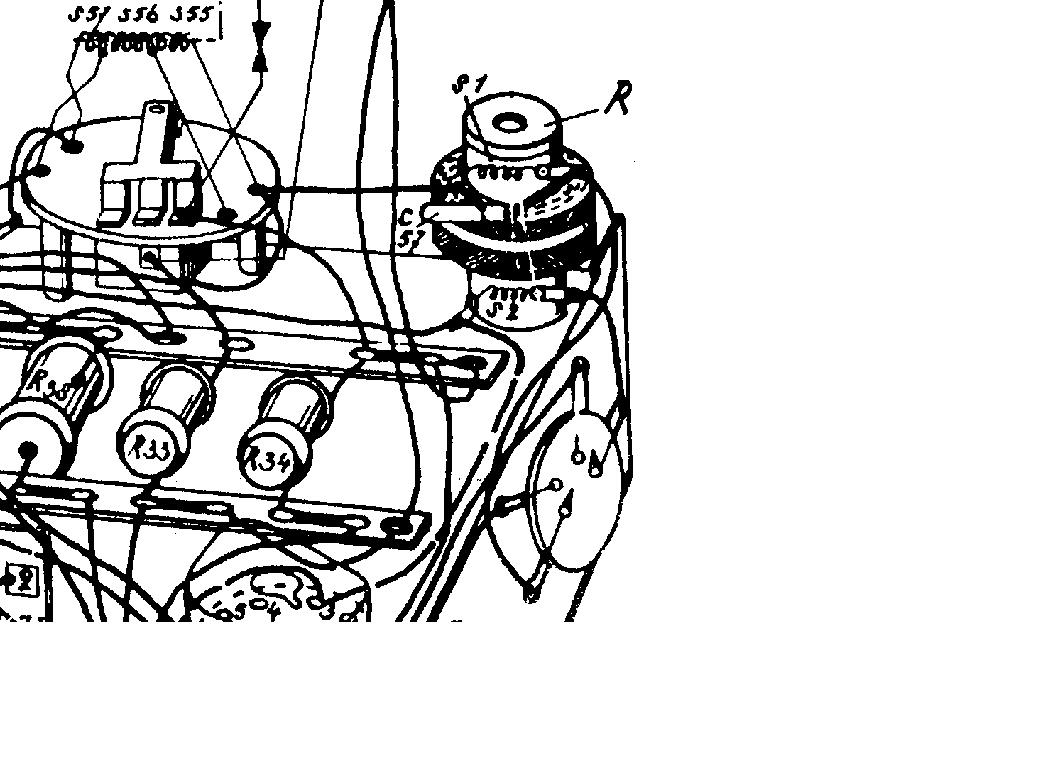

Alors si quelqu'un connaît cette bestiole et son utilité ? Doit pas être facile de trouvér un remplacement possible? Je passe un bout de schéma agrandi afin de vous montrer çà, et une photo.
| Sujet : BX680 U Nouveau | De Jpg Le 10-07-2008 à 17:48 sta |
et la partie du schéma avec cette bobine

| Sujet : BX680 U Nouveau | De Filoch... Le 10-07-2008 à 20:49 sta |
Ça été réparer avec un ,ouvre boite de conserve!!!![[:ouin:]](s10.gif)    ![:o[]](s13.gif)

| Sujet : BX680 U Nouveau | De Ben Dijkman Le 10-07-2008 à 21:32 sta |
Hello JPG.
A votre service,par neccesere une bobine pour votre radio.
If you need help from Holland:Just send me an email.(google)
I'll take care you get that coil.promise.

| Sujet : BX680 U Nouveau | De Jpg Le 11-07-2008 à 09:56 sta |
Merci Pierrot pour la traduction...
Il me semble que ce Mr. ayant demandé un schéma de je ne sais plus quoi!, je le lui avais envoyé... mais c'est sympa cette proposition.
Je vais lui répondre, mais mon English language is not good...! donc, si besoin, demanderait ton aide..!!
De ce pas, j'envoi le mail!
Et de toute façon ,je le remercie d'avance ici, des fois que le mail reste bloqué quelquepart!

| Sujet : BX680 U Nouveau | De Ben Dijkman Le 12-07-2008 à 18:57 sta |
Hallo J.P.G
La bobine est en cours de route vers vous.
Je l'ai fait aujourd'hui sur le courrier.

| Sujet : BX680 U Nouveau | De Ben Dijkman Le 12-07-2008 à 22:49 sta |
Hello J.P.G
Yes I've recieved and read everything you've send me by Email.
The resistance of the 2 single coils /bobines should be about 5 Ohm.
My coil was +/- 5.5 Ohm, so that should be the right coil.
The schematic of this BX680U was not to find on the regular free schematic sites and CD's I have.So that schematic is verry welcome.I'll send it then to Albert Zwaagstra's schematic site, but only with your permission offcource.

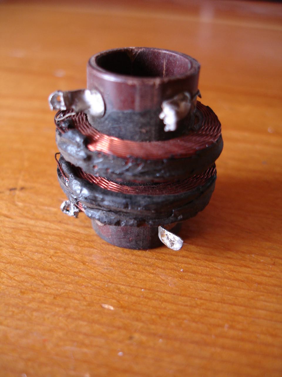

| Sujet : BX680 U Nouveau | De Jpg Le 17-07-2008 à 11:39 sta |
La bobine du BX680-U, est arrivée hier matin direct de Hollande, après voyage rapide et "sans casse"! La remise en état va pouvoir se poursuivre, jusq'au prochain problème......
Encore merci à Ben, pour la récupération et l'envoi de cette pièce.
