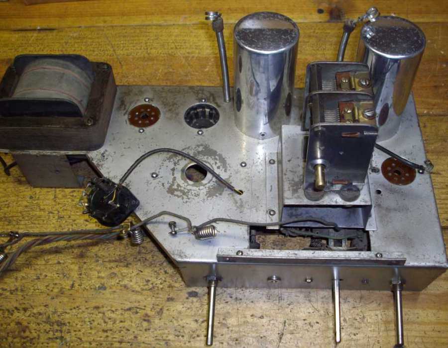

Dernier poste ayant eu à subir mes soins; un Radiomuse Type Dandy de 1938.
Ses tubes : 6A8, 6F7, EBL1, 5Y3, EM1.
Bon état général.

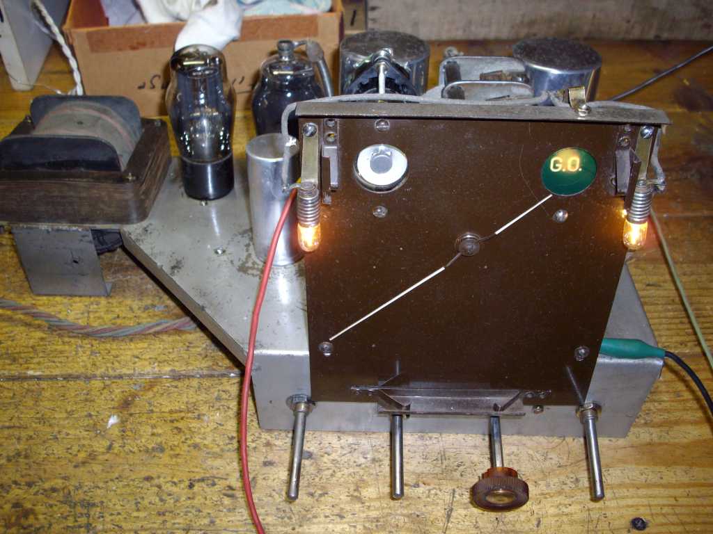

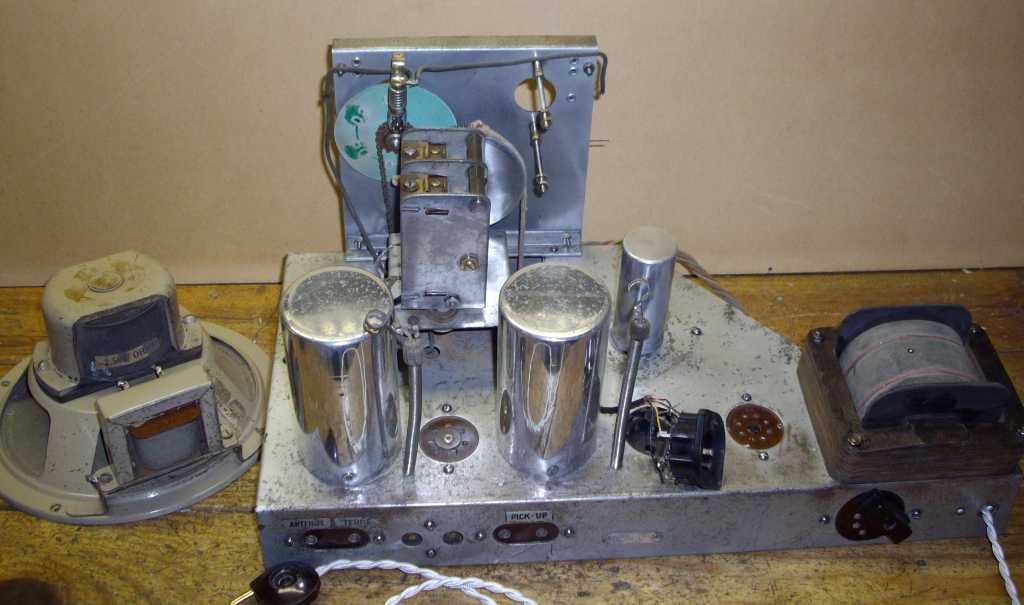

| Sujet : Radiomuse Dandy Nouveau | De Dubreuil JC Le 07-05-2008 à 10:44 sta |
Ce poste a subi une intervention : le condensateur double de filtrage a été déconnecté et remplacé par deux condensateurs soudés sous le châssis.

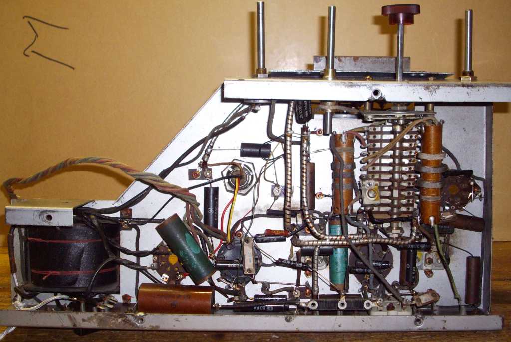

| Sujet : Radiomuse Dandy Nouveau | De Dubreuil JC Le 07-05-2008 à 10:56 sta |
Après démontage le châssis a subit un bon dépoussiérage et un nettoyage au white du suivi d'un passage des MF au Miror.
Le dessous du châssis après remplacement du contenu de tous les condensateurs au papier. Leur remise en place a été faite d'après les photos prises avant intervention. Le condensateur chimique a été ouvert et vidé avant l'introduction des condensateurs neufs de 10 uF-450V.

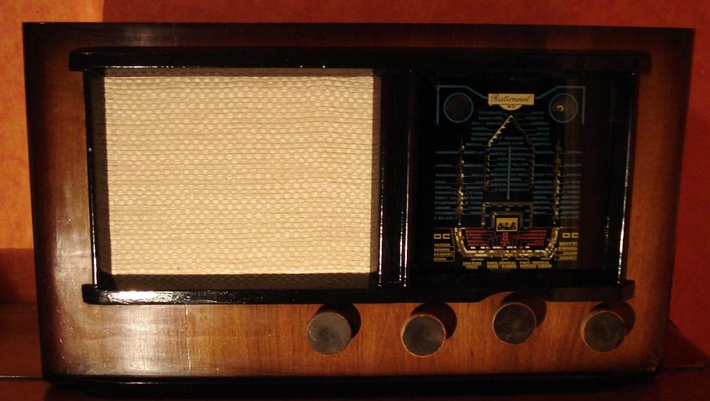

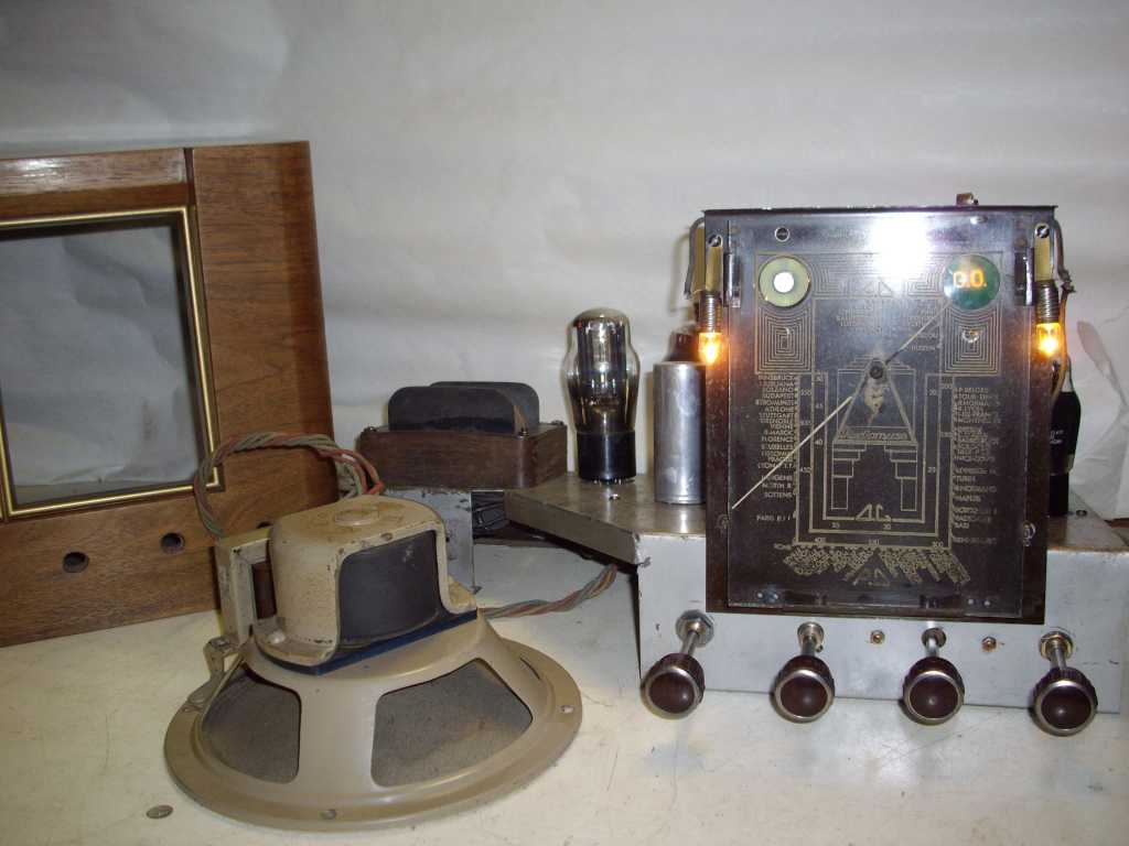

| Sujet : Radiomuse Dandy Nouveau | De Dubreuil JC Le 07-05-2008 à 11:04 sta |
La glace est reposée et le poste a été mis en fonctionnement pendant que m'occupais de de la caisse qui avait besoin d'un bon nettoyage pour enlever les couches de cire accumulées.
La toile du haut-parleur en très mauvais état a du être remplacée.

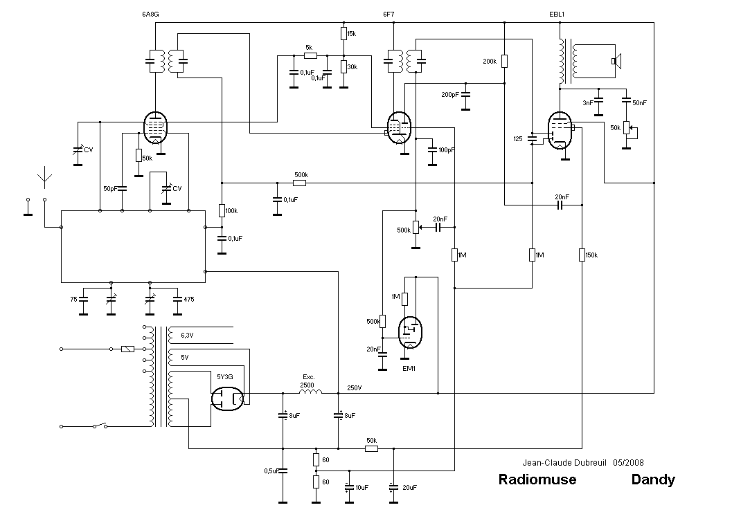

| Sujet : Radiomuse Dandy Nouveau | De Dubreuil JC Le 07-05-2008 à 11:05 sta |
Pour finir, le schéma relevé au cours de l'intervention.
Bonne journée.
Jean-Claude
| Sujet : Radiomuse Dandy Nouveau | De Jacques (webmestre) Le 07-05-2008 à 11:26 sta |
Merci Jean-Claude, schéma dans les archives en même temps que celui du Radio LL Miniavox 48 avant qu'ils ne se perdent dans les tréfonds du forum

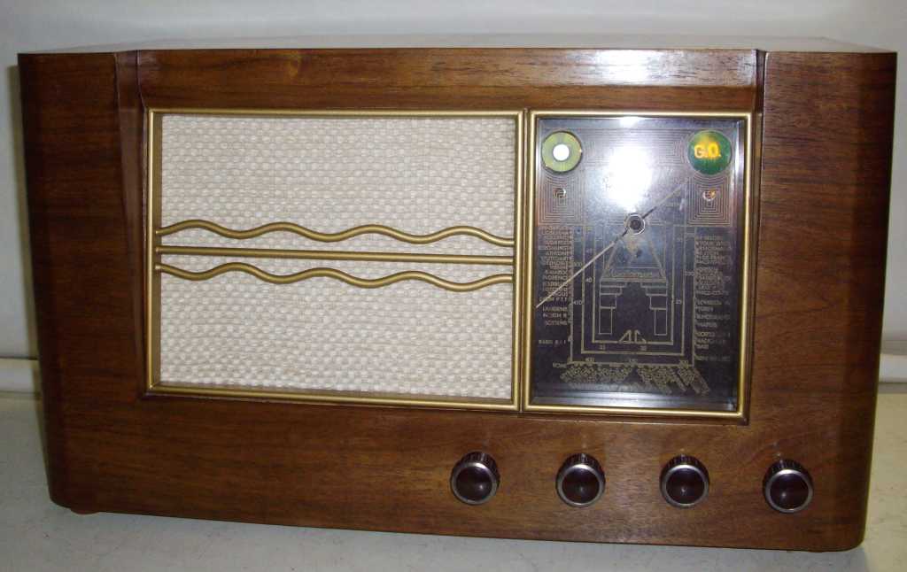

| Sujet : Radiomuse Dandy Nouveau | De Phil Le 07-05-2008 à 21:52 sta |
Beau travail Jean Claude...

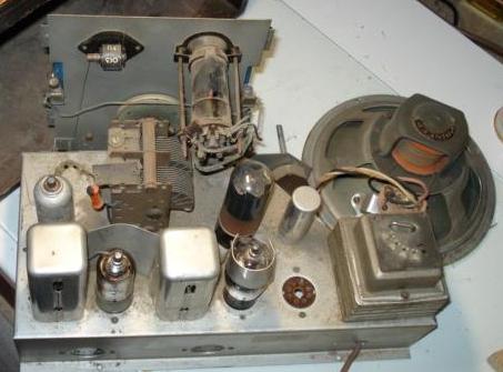

Ce châssis coupé me disait quelque chose. En regardant ma collection j'ai retrouvé le même châssis. A l'époque je n'avais pas pu identifier la marque du poste mais seulement le modèle "Rationnel".
En examinant les glaces je leur trouve aussi des similitudes. Savez vous si beaucoup de constructeurs utilisaient ce type de châssis?
Il est vrai aussi que cette glace est commune à pas mal de poste.
Cela pourrait finalement me donner la marque de mon poste...
