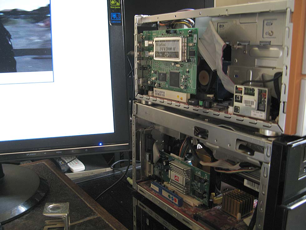

Bon, je suis plutôt dans la vidéo que la TSF en ce moment
En matière de cartes TV pour PC, j'ai eu l'occasion de tester pas mal de produits, notamment en Pinnacle (beurk, plantages à tous les coins de rues) WinTV (bof... peu de possibilités) mais surtout Leadtek.
Après avoir testé une PVR2000 qui a l'avantage de fonctionner sur de très petites configs (grâce au décodage hard vers du mpeg2, pas de charge pour le processeur) et qui donne d'excellents résultats par exemple pour récupérer des VHS, j'ai testé cette semaine une DTV2000H, carte de réception TNT, tuner FM (76 à 110MHz).
Etonnant produit, à la fois par la qualité d'image (même si la qualité TNT sera toujours moins fine que l'ancienne analogique) et par les possibilités:
- enregistrement direct en mpeg2 sur le disque dur ou même gravure directe sur DVD (si le PC a un graveur of course)
- timeshift
- très bonne sensibilité antenne
- interface logicielle (winfast PVR2) géniale avec programmation d'enregistrements simplissime
- teletexte, guide des programmes EPG
- Picture in picture PIP (ou PAP ou 2 écrans) pour visu de 2 chaines
- mosaique des chaines
- suite logicielle de traitement vidéo intéressante...
Mais, et surtout, enregistrement possible sur disque du flux ts (le flux direct TNT), ce qui signifie qu'il est possible d'enregistrer 4,5, 6... chaines simultanément appartenant à la même fréquence
Et qui relit un flux ts ? hmmm ?
VLC bien sûr. Il suffit de cliquer sur le .ts et sélectionner ensuite -> Navigation -> Programme pour visualiser les différents flux dans la qualité mpeg d'origine. (Et avec une petite surprise sur certains flux censés ne pas être vus   )
Le tout sur une modeste config barbone P4 1,8GHz
Je n'ai pas d'actions chez Leadtek, mais si il y en a qui hésitent, c'est un produit que je conseille.
C'était la rubrique vidéo du jour

Oui, elle fait également l'analogique, hertzien, svhs et composite, mais pas en décodage hard, donc config conseillée à 1,8GHz pour l'analogique vers mpeg1, 2,4 GHz pour analogique vers mpeg2. Gravure directe sur DVD également.
Dispo sur pixmania.com à 49 euros (j'en ai repris une pour un pote ce matin )
