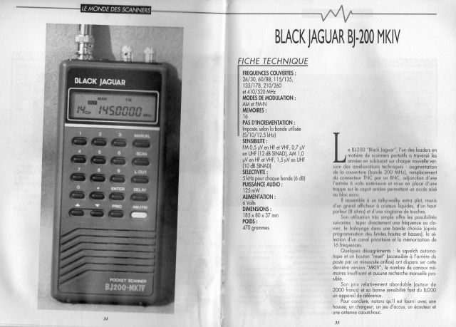

Sujet : JE RECHERCHE Nouveau De GEDEON54  Le 16-05-2008 à 13:04 sta
    je recherche un chargeur pour mon BJ20 MK3
    ou bien les caracteristique de se chargeur
    merci a tous

Sujet : JE RECHERCHE Nouveau De Pierrot du 82  Le 17-05-2008 à 21:34 cms
Ne serait-ce point un scanner radio ?
Sujet : JE RECHERCHE Nouveau De christiandu24  Le 18-05-2008 à 13:07 sta
    Plutot un appareil dans ce genre décliné sous diverses marques
Sujet : JE RECHERCHE Nouveau De Pierrot du 82  Le 18-05-2008 à 16:55 cms
C'est bien un scanner !
Sujet : JE RECHERCHE Nouveau De christiandu24  Le 18-05-2008 à 18:18 sta
    déja vu ICI sur le site
    bonne soirée a tous
Sujet : JE RECHERCHE Nouveau De christiandu24  Le 18-05-2008 à 18:41 sta
    pour le chargeur de " haute technologie " voir photo ci contre.
    un transfo 3VA 2x6V et deux diodes 1N4002 ou autre dans la série 1N4000
