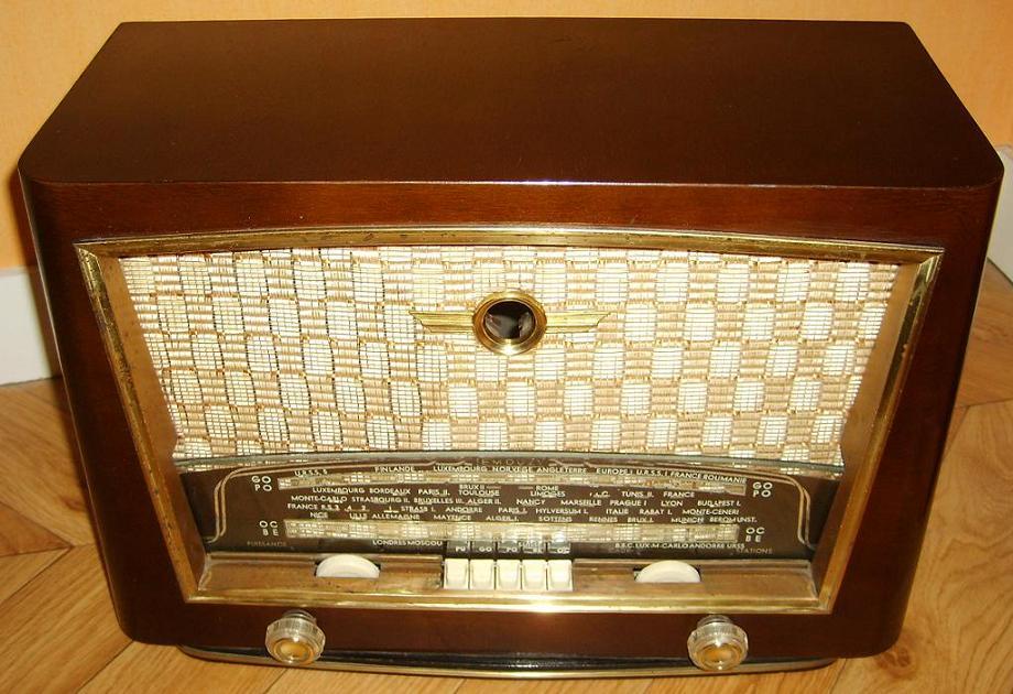

je vous propose la Restauration d'un Lemouzy 627 (en attendant mes condensateurs pour l'oscilloscope oc-503...) issu d'une mini-caverne voir ici.

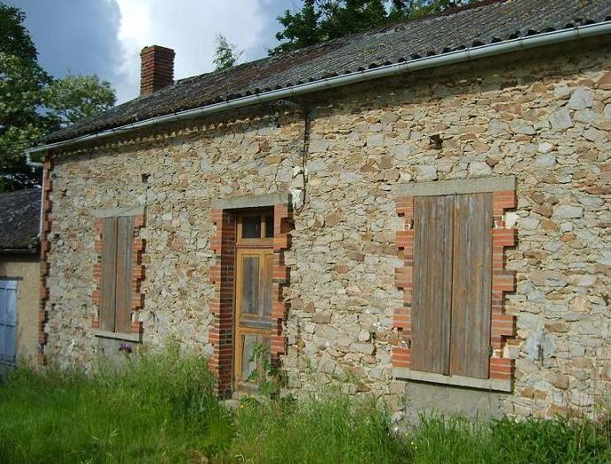

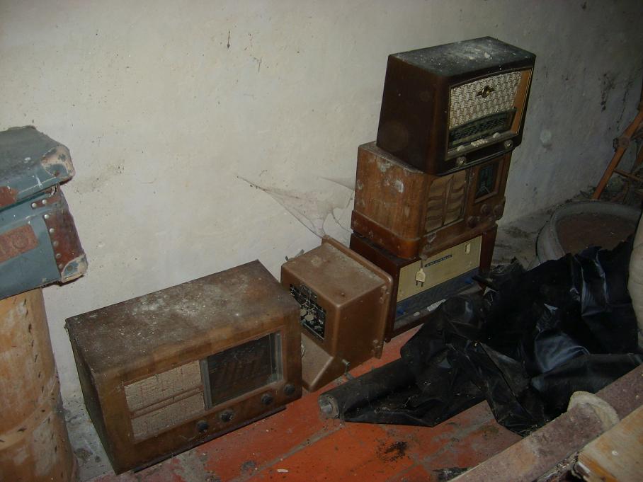

tout d'abord un petit rappel : la caverne était un grenier de vieille maison, une 15 aine de postes aux dernières nouvelles, maison à vendre -->> vidage
dimanche matin, départ avec une camionette pour récupérer ça,
arrivé à la maison (voir photo) et après avoir trouvé un moyen d'entrer (plus de clé), une mauvaise surprise: quelqu'un est passé avant nous et a vidé une dizaine de postes.Dommage, il n'en a laissé que 4 à lampes (lemouzy 627, la voix de son maître, un magnifique "Miracle" à commande giroscopique mais qui a beaucoup souffert de l'humidité, et un inconnu au premier regard) et quelques transistors (réella..) Je n'ai pas eut le temps de bien détailler, ils sont partis en sécurité je vous donnerai plus d'infos quand je les verrai (1 semaine ?)
ils sont tous complets sauf carton arrière pour la plupart
mais c'est déjà ça ! une bonne base de restauration !
la maison, (à vendre..)
à suivre
| Sujet : Restauration Lemouzy Nouveau | De gaet1001 Le 18-05-2008 à 13:03 sta |
les postes à lampe
il y avait aussi des télé (transistors) la voix de son maître pathé marconi mais ça ne m'intéresse pas

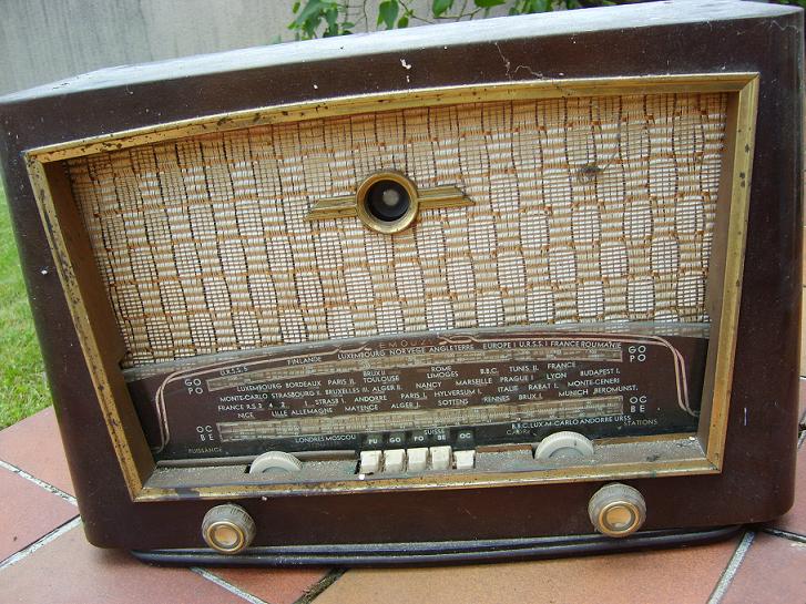

et le Lemouzy 627 dont je vais m'occuper.
son arrivée: je me dis que ce sera un petit truc tranquille, qu'il est en bon état.. eh bien c'est tout le contraire !, c'est la surprise, vous comprendrez...

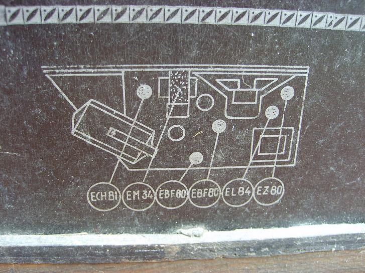

| Sujet : Restauration Lemouzy Nouveau | De gaet1001 Le 18-05-2008 à 13:15 sta |
l'emplacement des lampes sur le carton arrière

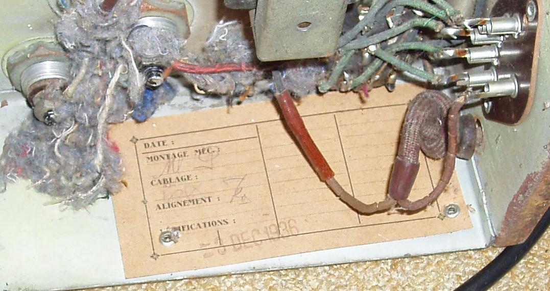

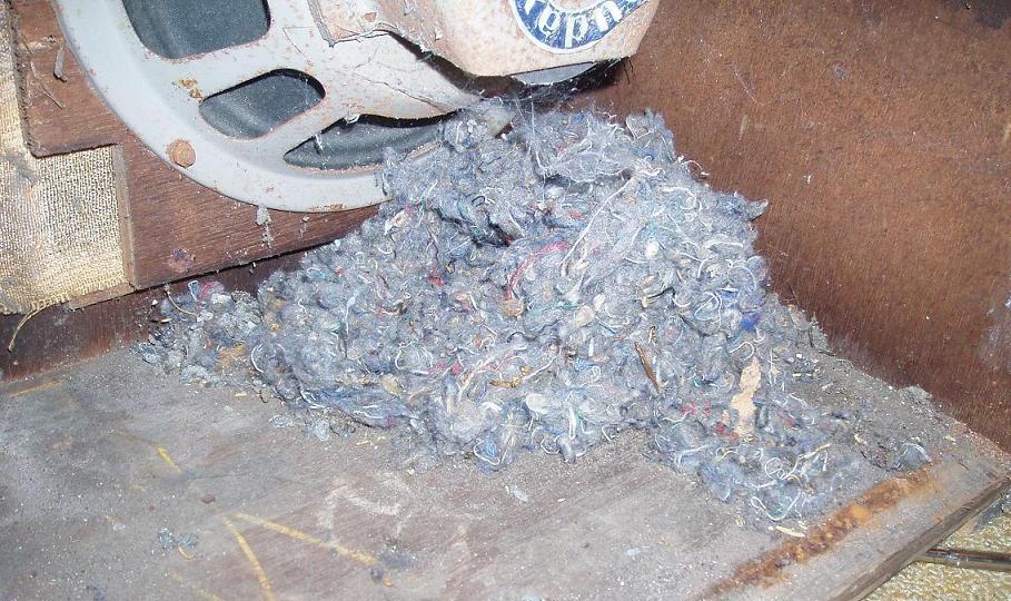

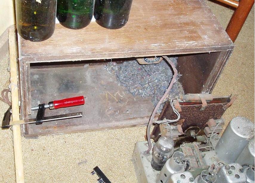

je dévisse les vis du carton arrière, je le retire et là... et là....
l'Horreur.... un nid de souris !!!!!!!!!!!!!!!!!!
de la laine et des crottes... beaucoup de crottes.. des tonnes de crottes et de pisse de souris.... beurk!!
je file chercher mes ustensiles: cuillère à soupe, sac poubelle et aspirateur
| Sujet : Restauration Lemouzy Nouveau | De gaet1001 Le 18-05-2008 à 13:20 sta |
après un rapide.. vidage, de la laine
| Sujet : Restauration Lemouzy Nouveau | De gaet1001 Le 18-05-2008 à 13:21 sta |
et les crottes.. et encore j'en ai enlevé pas mal là !
| Sujet : Restauration Lemouzy Nouveau | De gaet1001 Le 18-05-2008 à 13:22 sta |
après avoir quasiment tout enlevé
| Sujet : Restauration Lemouzy Nouveau | De gaet1001 Le 18-05-2008 à 13:25 sta |

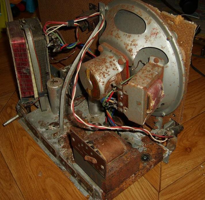

le transfo a été attaqué par l'acide des crottes
| Sujet : Restauration Lemouzy Nouveau | De gaet1001 Le 18-05-2008 à 13:26 sta |

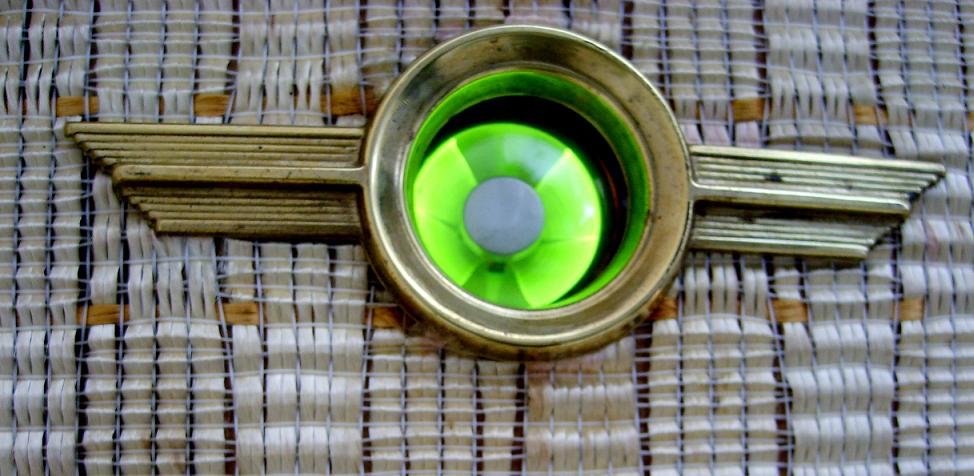

les boutons sont vraiment beaux (avant nettoyage)
bref un sacré travail de nettoyage en perspective !!!

petite erreur de photo pour le transfo...

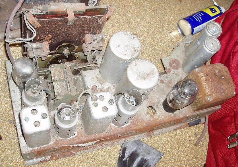

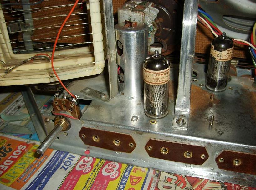

une fois à peu près débarbouillé il est largement sauvable; état des lieux:
caisse:
vernis polyester craquelé, sale mais sauvable, quelques retouche et ce sera OK
enjoliveurs métalliques: je croyais que la peinture était partie (tâches sombres) mais en fait c'est du laiton massif! donc un bon polissage et c'est comme neuf !!!!
toile Hp en très bon état, hp aussi (ouf les souris ne l'ont pas mangé !)
glaces des stations ok, boutons comme neufs après nettoyage
chassis: oulàlà...
lampes toutes présentes comportant leur "bande de garantie Lemouzy"
de la rouille à gogo (heuresement que j'ai demandé un Dremel pour mon anniversaire dans 1 mois.. il me sera utile)
ficelle de cadran douteuse
le cadre m'a l'air bon
le poste: c'est un poste haut de gamme je pense (finitions très bonnes, poste bien construit) 220v avec transfo, 5 lampes + EM34.
le cablâge est HS par endroits, il faudra réparer ça
le cordon d'origine est impécable !
pas de termites
voilà pour le moment...

Il n'y a qu'un seul transfo MF de visible sur la photo tout simplement parce que le deuxième est... sous le chassis ! un peu étrange certes mais bon.. je passerai plus de temps le WE prochain, ça me laissera le temps d'observer un peu toute cette belle mécanique..
Je vous tiens au courant comme d'habitude bien sûr..!

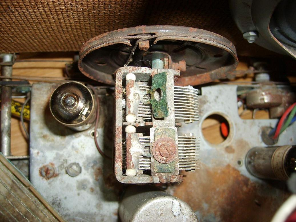

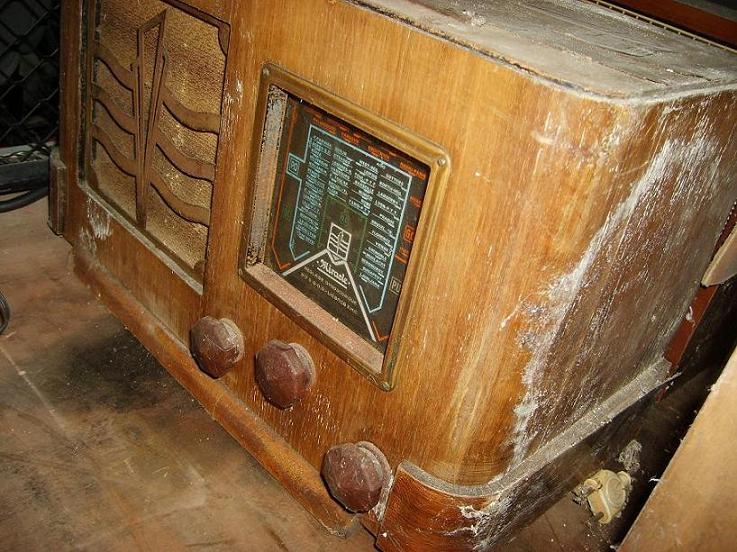

| Sujet : Restauration Lemouzy Nouveau | De gaet1001 Le 23-05-2008 à 20:48 sta |
Des photos supplémentaires,
c'est là qu'on voit l'étendue des dégâts...

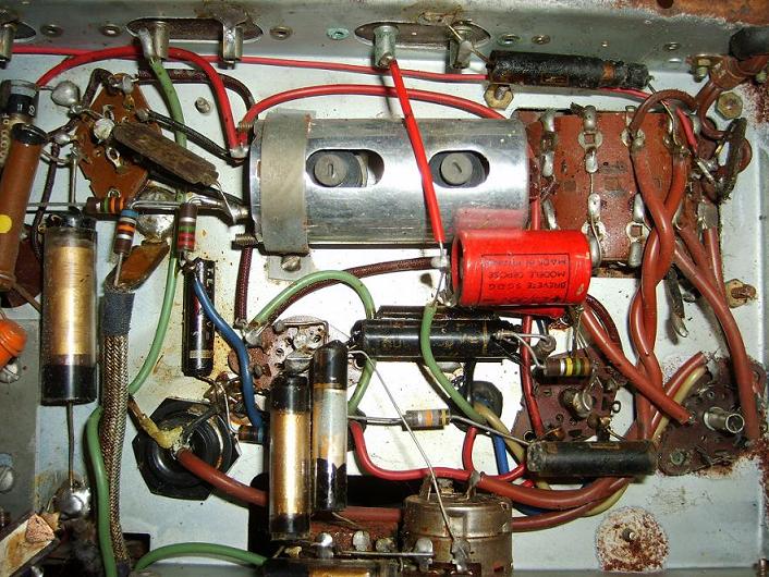

| Sujet : Restauration Lemouzy Nouveau | De gaet1001 Le 23-05-2008 à 20:49 sta |
le fameux transfo MF si bien caché..
| Sujet : Restauration Lemouzy Nouveau | De gaet1001 Le 23-05-2008 à 20:52 sta |

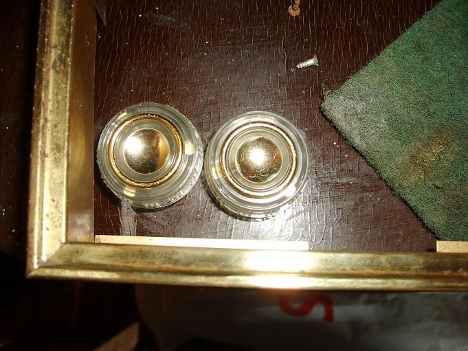

Les boutons propres, le cadre en laiton pas finit de nettoyer, le vernis.. ouille
d'autres photos plus tard, je file regarder ma série
a+

j'ai inspecté un peu plus le chassis, la rouille part bien en grattant, mais c'est trèèèès long.. mais j'ai tout mon temps..
la caisse: en fait le vernis est pas trop mal une fois décrassé, il faudrait que j'achète de la popote de brillantage

| Sujet : Restauration Lemouzy Nouveau | De gaet1001 Le 24-05-2008 à 10:22 cms |

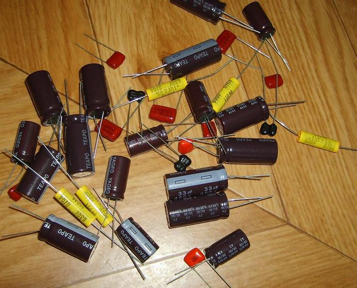

Une bonne nouvelle:
après mesures d'isolation, j'ai branché le poste sans aucune lampes et le transfo s'est révélé OK: les lampes de cadran s'illuminent après des dizaines d'années d'obscurité...
HT avant redressement 321v
chauffage 6v (je n'étais pas sur un calibre précis c'est 6v à la louche)
je referai des mesures plus précises quand j'aurai changé les condos

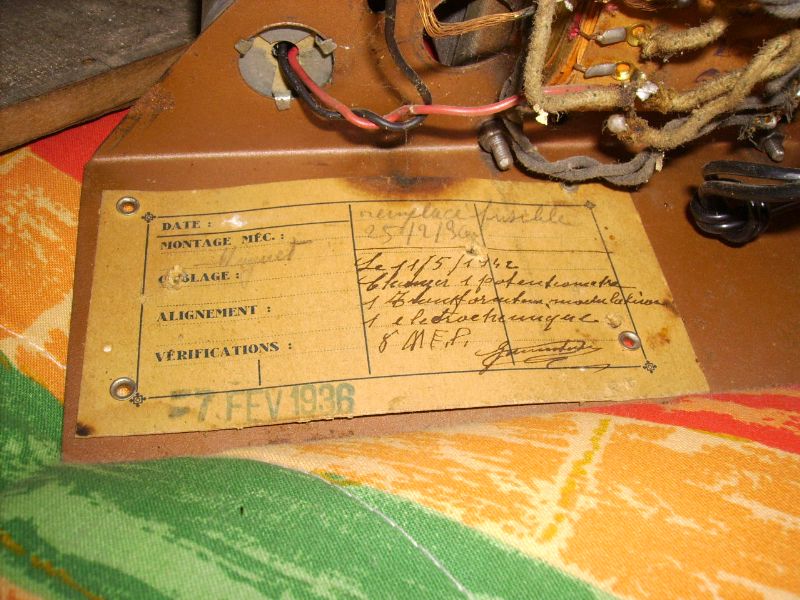

sur le double condensateur de filtrage 2X16µF il est inscrit 1955. Le poste peut donc être daté avec précision..

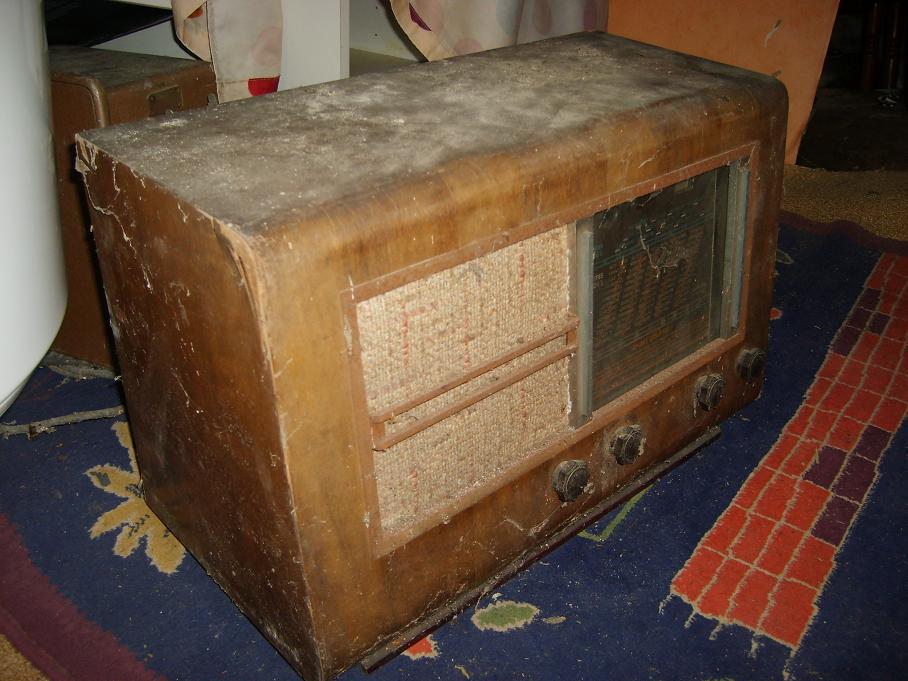

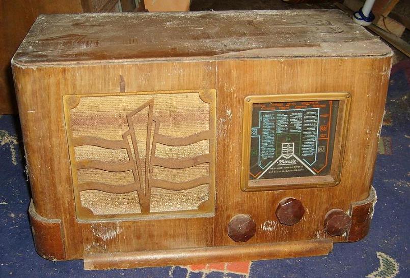

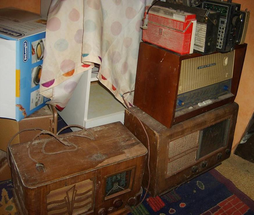

je suis chez ma soeur (oui oui elle lit tout ça..), ça m'a permis de voir toutes ces merveilles; en un mot : MAGNIFIQUE
tout d'abord une vue d'ensemble, je détaillerai ensuite

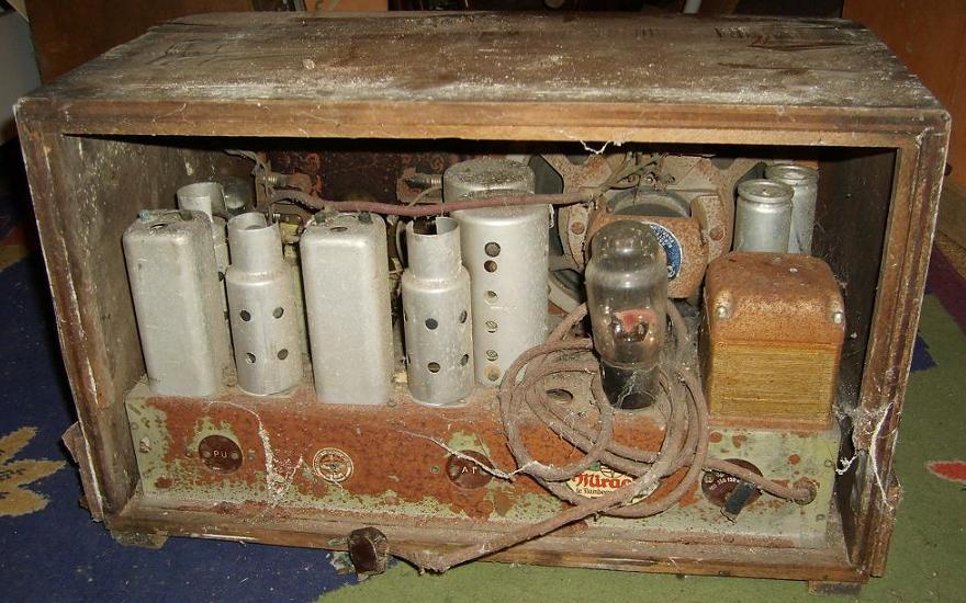

| Sujet : Restauration Lemouzy Nouveau | De gaet1001 Le 24-05-2008 à 18:32 sta |

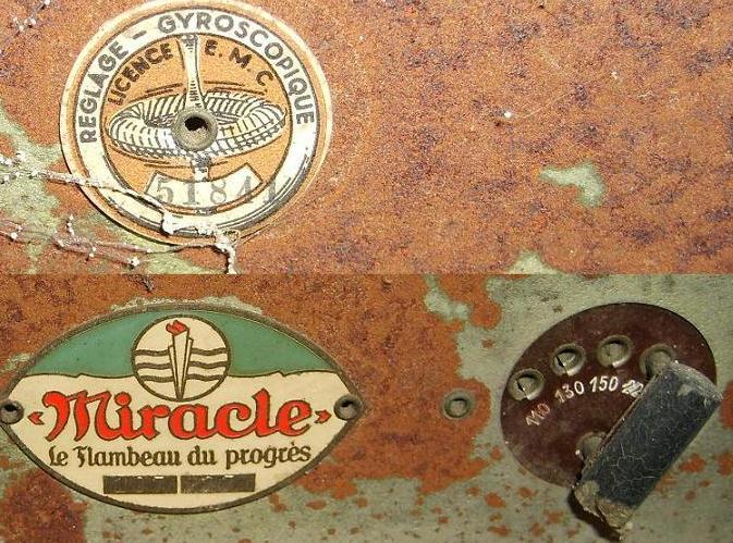

le miracle;
la commande "giroscopique" est fascinante et fonctionne comme au premier jour..

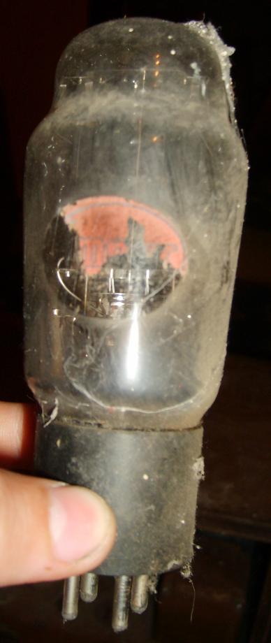

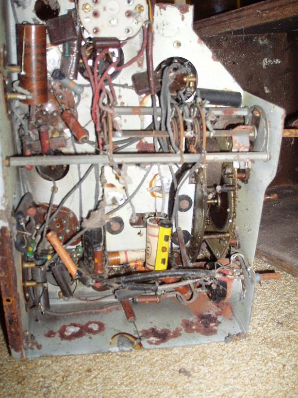

| Sujet : Restauration Lemouzy Nouveau | De gaet1001 Le 24-05-2008 à 18:35 sta |
L'intérieur..
malheuresement plus de carton arrière
la lampe a le culot décollé mais les fils ne sont pas cassés
1935?
du boulot mais quel belle trouvaille !!

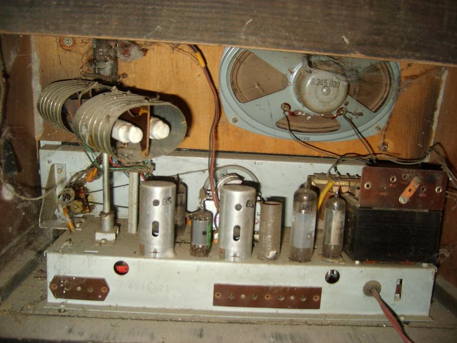

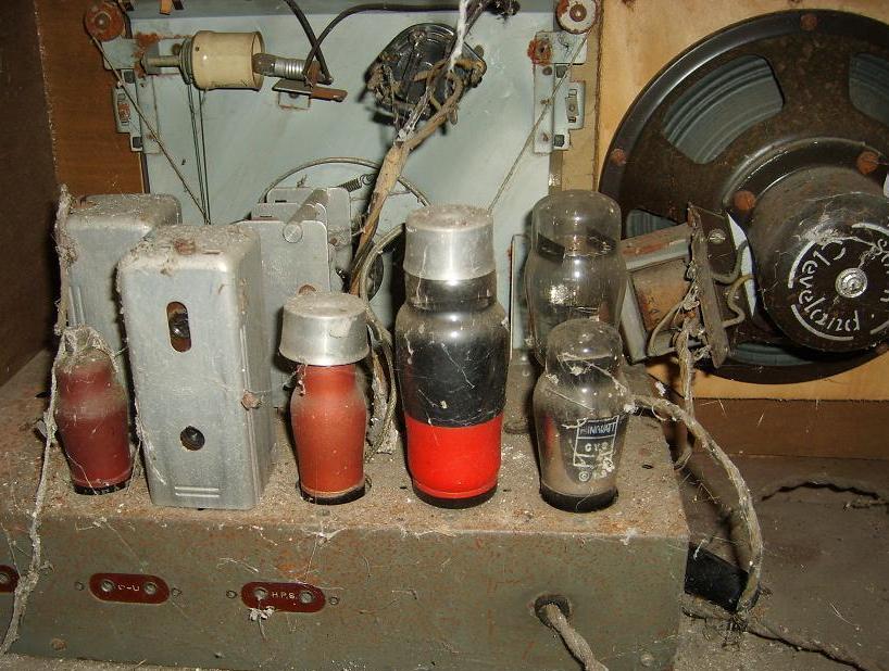

l'intérieur de l'inconnu sans carton arrière.. pas mal

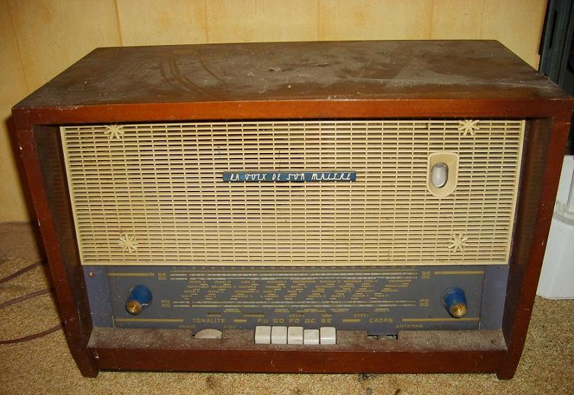

complet
| Sujet : Restauration Lemouzy Nouveau | De gaet1001 Le 24-05-2008 à 18:48 sta |
| Sujet : Restauration Lemouzy Nouveau | De gaet1001 Le 24-05-2008 à 18:50 sta |
c'est le modèle 650

| Sujet : Restauration Lemouzy Nouveau | De Pierrot du 82 Le 24-05-2008 à 19:30 cms |
Le miracle a bien l'air d'être de 1935-36.
Est-ce que les lampes sont :
6A7 :changeuse
6D6 ou 78 : moyenne fréquence
75 : détection + préampli BF

Et l'inconnu à lampes rouges transco est un tous-courants probablemrent en 110V attention !
Le lampes : ECH3, EF9, EBC3, CBL6, CY2 ???
| Sujet : Restauration Lemouzy Nouveau | De gaet1001 Le 24-05-2008 à 19:33 sta |
ce soir je sortirai le chassis du miracle.. il m'intrigue je ne peux pas résister !!
J'avais remarqué que l'inconnu était un tous courants.. dommage
il faudra que je me procure un transfo d'isolement

impossible de démonter 2 boulons qui maintiennent le chassis à la caisse; la rouille a fait fusionner le tout, au pire il faudra que je les scie c'est facile d'accès
j'ai démonté une lampe blindée et c'est une 6A7... sublime
tu avais vu juste Pierrot

Au sujet du poste inconnu;
je l'ai observé de près et il est vraiment bizarre:
il y a un sélecteur de tension allant de 110 à 245v comme sur un transfo mais je n'ai pas vu de transfo... peut-être sous le chassis !
plein de vis saillantes reliées au chassis et il me semble que les lampes de cadran sont reliées en série..!
sons cas est un peu ambigü...
je ne m'attendais pas à ça ! au fait, il y a 6 lampes transcontinentales (EM4; CY2 ???????? ça ressemble à des EBF2 ) et une lampe à culot comme sur le miracle
je vous dirai ça quand j'entamerai dans plusieurs mois, sa restauration,
en attendant j'ai de quoi m'occuper avec le lemouzy (et l'oscillo..)

| Sujet : Restauration Lemouzy Nouveau | De Pierrot du 82 Le 25-05-2008 à 16:14 cms |
Pour le poste inconnu...
La lampe EBF2 ou EBC3...
Si c'est un tous-courants, les filamants des tubes sont câblés en série.
Il doit y avoir une régulatrice (la lampe à culot.)
Voir sur ce site http://www.tsf-radio.org/pg.php?p=6 la section "Tubes", puis "Régulatrices"

| Sujet : Restauration Lemouzy Nouveau | De gaet1001 Le 31-05-2008 à 16:06 sta |
Lemouzy
bonjour;
Au départ je voulais acheter de la popote de brillantage dans une quinquaillerie mais il n'y en avait pas. je me suis alors rabattu vers une "popote rénovatrice" pour vernis anciens et neufs.
Je l'ai appliqu" sur le lemouzy en fait c'est comme un polish liquide avec d'autres produits pour faire briller. Je suis sidéré du résultat: un véritable miroir! il fallait bie une photo en haute résolution pour ça... (voir le lien plus haut)

Ce soir je consoliderai le poste Miracle avant que le placage ne s'arrache plus et peut-être arriverais-je à retirer ces ****** de vis
à ce soir donc; Gaëtan

| Sujet : Restauration Lemouzy Nouveau | De gaet1001 Le 31-05-2008 à 17:37 sta |
Je suis en train de consolider le "miracle", le bois de placage des galbes se décolle mais il est récupérable... colle à bois + tasseaux + serres joints mais pour celà il a fallu retirer le chassis... et enlever les 2 vis bloquées ! heureusement la rouille a joué en ma faveur car j'ai réussi à casser net les vis avec une pince.
et là... là.. NONNNNNNNNNN c'est pas possible !!!! je porte la poisse !!!!!!!!!!!
en sortant le chassis je découvre... UN NID DE SOURIS AVEC DES GROSSES ARAIGNEES CREVEES.... alors là !
je ferais photos tout à l'heure !
| Sujet : Restauration Lemouzy Nouveau | De gaet1001 Le 31-05-2008 à 18:57 sta |
Le nid.. mais il y a un point positif dans tout ça, vu qu'il manquait le carton arrière les souris ont pu aller se soulager ailleurs...
| Sujet : Restauration Lemouzy Nouveau | De gaet1001 Le 31-05-2008 à 18:59 sta |
La bestiole.. j'ai aspiré les araignées ça me dégoûtait trop

La caisse en cours de recollage... hips
| Sujet : Restauration Lemouzy Nouveau | De gaet1001 Le 31-05-2008 à 19:03 sta |
| Sujet : Restauration Lemouzy Nouveau | De gaet1001 Le 31-05-2008 à 21:40 sta |
le poste peut enfin être daté avec précision: 11 décembre 1936....

| Sujet : Restauration Lemouzy Nouveau | De gaet1001 Le 31-05-2008 à 21:43 sta |
3 décembre pas 11...
je me contenterai pour l'instant de virer le nid de souris et de le ranger proprement, en sécurité
j'ai eut du bol de tomber sur une aussi belle pièce !! la commade giroscopique est vraiment sympa: bourrée d'engrenages et d'un poid circulaire pour l'inertie (giroscopique..)
je pense que ce serait une base de restauration géniale ! une sacrée mécanique !
| Sujet : Restauration Lemouzy Nouveau | De Pierrot du 82 Le 31-05-2008 à 22:38 cms |
| Sujet : Restauration Lemouzy Nouveau | De Pierre Le 01-06-2008 à 12:04 cms |
Excellent l'étiquette de fabrication !!, première fois que j'en vois une !
| Sujet : Restauration Lemouzy Nouveau | De Fifi Le 01-06-2008 à 17:49 sta |
apparement sur tous les radio-lyon (miracle) pierre,
sur le miens le technicien a mentionné aussi les réparations; sympa non!?
et bon courrage a Gaëtan pour ses restaurations
philippe![[:Hi:]](s12.gif)
| Sujet : Restauration Lemouzy Nouveau | De gaet1001 Le 01-06-2008 à 18:03 cms |
Marrant ça!
Merci à tous pour vos réponses, comme chacun de mes postes il aura un sujet bien à lui lors de sa future resto
J'ai testé l'EM34 du lemouzy et il est bon, une belle lumière verte. il comporte la "bande de garantie lemouzy" ainsi que les autres lampes, donc si l'oeil magique d'origine est OK il y a fort à parrier que les autres lampes d'origine soient bonnes..
mais ça c'est l'avenir qui me le dira..

|  | Bonjour, j'ai reçu mes condensateurs il y a qq jours d'allemagne, j'ai commandé un petit stock de suoi finir l'oscilloscope (ce soir) et après entamer le lemouzy; il m'en restera pour le miracle et les autres j'ai prévu large (et puis tant qu'à payer les frais de port autant prendre de la marge...)

Bonsoir! J'ai remplacé les condensateurs du Lemouzy, mais il y a un os, à la première mise en route je fais les mesures sans les lampes, pour la valve EZ80 j'ai 323v aux anodes, 6.3v de chauffage mais.. rien sur la cathode !!! (k sur les datasheets ?)
le filament donne 2.5 ohms à froid; mais la valve ne redresse pas; seulement 0.98V aux bornes des (nouveaux) chimiques..
bizarre bizarre....
c'est ma valve qui est pompée ?
http://www.r-type.org/pdfs/ez80.pdf
bonne soirée ! Gaëtan

| Sujet : Restauration Lemouzy Nouveau | De Pierrot du 82 Le 14-06-2008 à 04:26 cms |
Elle est pas pompée, la EZ80, elle est morte !
Il y a un petit ruban qui fait fusible et qui relie (à l'intérieur de la lampe) la cathode à la broche du support.
Il y a du avoir un court-circuit sur la HT du poste et la EZ80 a dégagé... ni fleurs ni couronnes !
| Sujet : Restauration Lemouzy Nouveau | De gaet1001 Le 14-06-2008 à 08:51 cms |
|  | j'ai vérifié l'isolation à l'ohmmètre, il y a pas de problème; aucun court circuit sur la HT redressée ! J'a fais très attention lors du remplacement des condos à les remettreà leur place exacte et sans court jus aux alentours..! Je ne sais pas d'où peut venir le problème, ça peut très bien aussi être la panne qui a mis au rebut le poste... je vais re-re-vérifier l'absence de court jus...
| Sujet : Restauration Lemouzy Nouveau | De gaet1001 Le 14-06-2008 à 08:58 cms |
|  | J'ai regardé attentivement le fusible entre la broche et la cathode et il n'a pas l'air coupé ! il relie bien la cathode à la broche.. il faudrait que je refasse quelques mesures
| Sujet : Restauration Lemouzy Nouveau | De gaet1001 Le 14-06-2008 à 11:42 cms |
Alors là il y a un truc qui m'échappe...
je remet la valve je branche le poste et oh ! miracle! de la HT redressée ! 435v !
je ne sais absolument pas ce qui s'est passé, je reste sur le c**
enfin, il vaut mieux ça !! changement des derniers condensateurs et remise en route....
Merci à tous et bonne journée !!

j'ai remplacé les 2-3 condos que j'avais à remplacé, j'ai allumé le poste, fais les vérifs de tension nécessaires, ok, remis les lampes (je me suis électrocuté au passage, les condos HT, même hors tension étaient bien pleins...) et il a rechanté comme au premier jour...
j'ai pas mal de boulot de remise en état: les pièces en laiton à polir, vérifier la ficelle de cadran qui coince, du dérouillage et encore du dérouillage, du nettoyage..
j'ai essayé de vider les condos pour réintroduire les nouveaux.. invidable! bourré de résine noire cassante et le contenu est très dense et collé aux parrois... je pense devoir les remplacer par des modèles plus facilement vidables..
je ne sais plus si je l'ai dit mais il est inscrit "1955" sur le condensateur

| Sujet : Restauration Lemouzy Nouveau | De Pierrot du 82 Le 14-06-2008 à 16:12 cms |
Il y a du avoir un mauvais contact ou une mauvaise soudure sur le support de la EZ80.
Les condos HT peuvent rester longtemps chargés s'il n'y a pas de lampes chauffées pour les décharger.
On peut utiliser un "cordon de décharge" fabriqué avec une résistance de 100 ohms 2W reliée à 1 pointe de touche et 1 pince croco à la masse...

J'ai remonté le poste en attendant d'avoir mon dremel, ses accessoires et sa petite brosse laiton pour dérouiller efficacement le chassis.
je dois aussi revoir l'entrainement du cv car ça patine et ça bloque

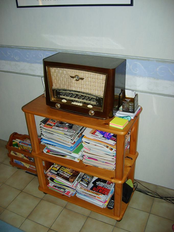

| Sujet : Restauration Lemouzy Nouveau | De gaet1001 Le 19-06-2008 à 15:10 sta |
Il fonctionne bien en réception, ce qui parraît étonnant quand on voit ça !!!!
du boulot assez lourd m'attend, plus on creuse, plus il y a de boulot....
| Sujet : Restauration Lemouzy Nouveau | De gaet1001 Le 19-06-2008 à 15:16 sta |
Il a obtenu le droit de trôner à la place d'honneur dans le salon, remplaçant la vieille radiola CD en plastoc des années 80,
il a été relié au lecteur DVD afin de pouvoir écouter des CD
Ca en jette désormais !

| Sujet : Restauration Lemouzy Nouveau | De gaet1001 Le 27-06-2008 à 00:10 sta |
c'est la rouille qui a causé les trous, pas les outils que j'emploie. le métal était très attaqué
j'utilise une brosse mélallique à poils laiton pour la finition, je ne l'ai pas noté. c'est plus gros qu'une brosse à bougies, c'est beaucoup plus rapide et pratique, de plus, les poils ne se mélangent pas. nickel donc
