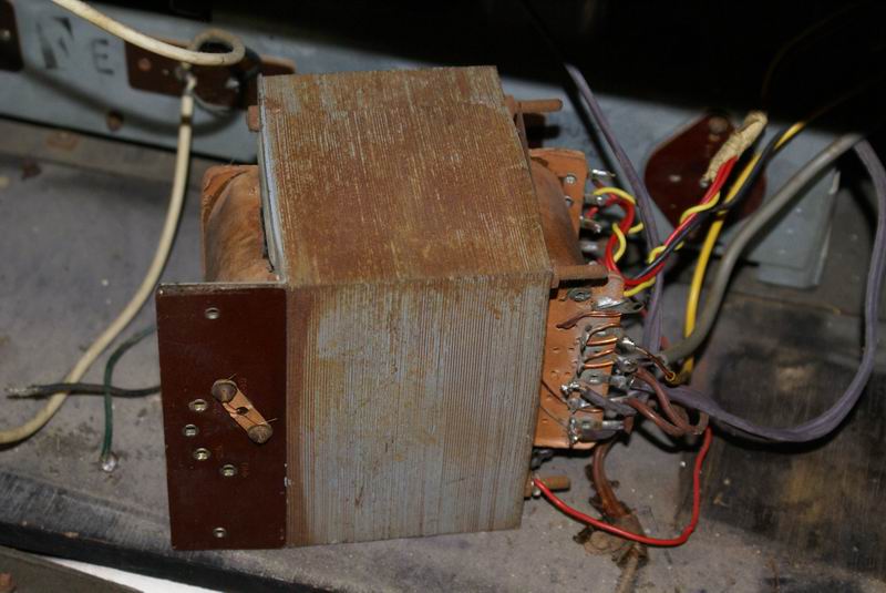

Thomas m'a envoyé quelques photos du transfo, le voici :
| Sujet : problème de transfo Nouveau | De JCN Le 25-05-2008 à 19:04 sta |
On dirait bien que le fusible a été doublé par un fil de cuivre...Pas étonnant que le transfo ait eu chaud !
JC

|  | Il est maousse, le transfo... on ditait un transfo de télé !

Une question peut-être idiote: mais ne peut-on pas trouver un transfo d'une épave quelconque dès lors qu'il fournit les tensions désirées?
Il doit y avoir suffisamment de place dans ce poste pour pouvoir y adapter un autre transfo...
| Sujet : problème de transfo Nouveau | De jackoe Le 25-05-2008 à 19:53 sta |
Si Thomas nous donnait les dimensions du transfo et les tensions disponibles au secondaire (si elles sont inscrites dessus) ça nous avancerait ... ![[:Hi:]](s12.gif)
| Sujet : problème de transfo Nouveau | De Pierre Le 25-05-2008 à 20:55 cms |
C'est des transfos tout ce qu'il y a de plus courant dans les récepteurs, doit bien en trainer un quelque part !!
Qui plus est, ce sont des tôles de dimensions courantes !!

Je ne connais pas les cotes mais il me semble que le transfo n'est pas d'origine posé sur la caisse par une seule bride !

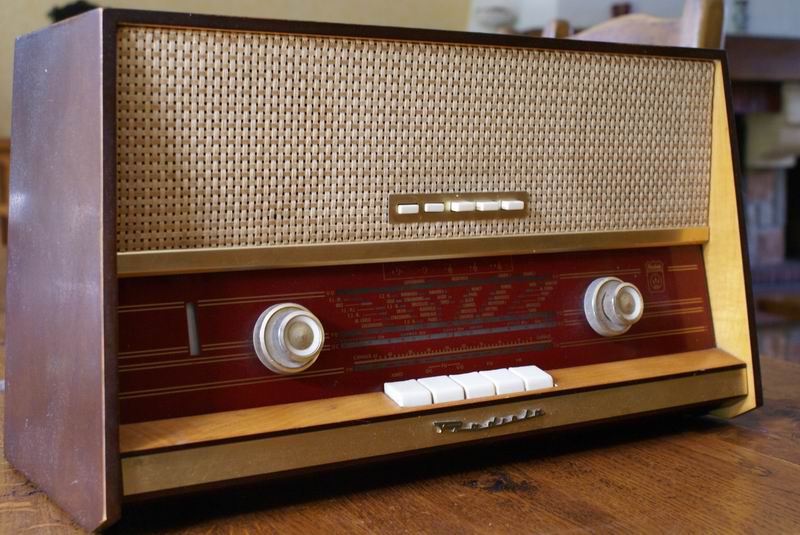

Excusez moi, je me suis trompé de photo, ça, c'est un Radiola RA 421 A en très bonne santé.
voici donc la photo du Pathé Marconi.

Il m'a communiqué les dimensions :
cote des "tôles" : 109x90x72
cote hors tout : 130x109x90
Je vais regarder demain car, tout n'est pas chez moi.

Il me semble bien gros ce transfo,qu'elle est la taille de la découpe du chassis ?J'en ai pas de si grand en stock![[:??:]](s11.gif)

J'ai deux versions de ce poste (avec et sans phono). Les deux transfos semblent identiques, et sont donc probablement d'origine.
Si besoin, je peux prendre les côtes exacte.

La taille est sans doute liée au nombre de VA, sachant que ces postes sont richement fournis en tubes et pour le peu que le constructeur ait optimisé l'utilisation pour plusieurs modèles...
| Sujet : problème de transfo Nouveau | De domi Le 26-05-2008 à 17:29 sta |
Il pleuvasse : autant regarder ce transfo de suite.
Voilà ce que ça donne.
Je n'ai pas de transfo démonté qui ressemble.
Oui ce poste reçoit la "MF" de l'époque (87/100 Mhz) : on pert peut-être Fun Radio mais on garde France Inter !

J'ai un transfo de ce genre dans mes archives. (2 x 310 V + 5 V + 6,3 V)
Par contre un truc m'étonne: les côtes des vis de fixation correspondent à celles données sur le forum alors que les dimensions de tôle de 109 x 90 x 72 ne collent pas avec ce type de transfo. Les tôles du transfo en ma possession font 95 x 80 sur une épaisseur de 35.
Si intéressé, envoyer moi un mel privé.

Il est évident que le transfo du poste de Thomas n'est pas d'origine, alors que le transfo de Domi a un look typiquement Thomson-Pathé...
