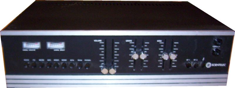

Voilà ce que j'ai retrouvé une photo d'une variante de la chaine club (la mienne sans le tuner c'était trop cher à l'époque pour ma bourse) et le schéma équivalent d'un kitGEGO GA. K225 dont le schéma est paru dans le HP n° 1459, je ne sais pas de quelle année je n'ai que la photocopie. Ce kit était sans vumètre mais le reste c'est pareil
D'abord la photo
Francis

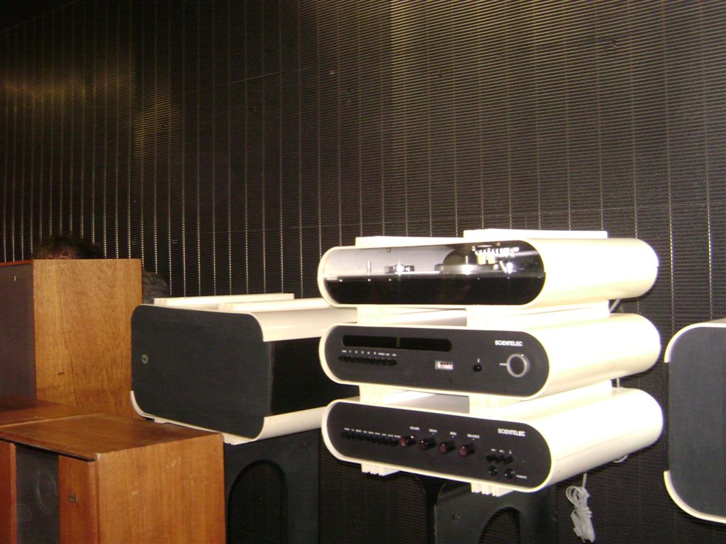

Pour rester dans le Scientelec, je suis allé faire un tour à la bourse de Clamart début novembre, deux grandes enceintes de sono étaient posées sur l'estrade. Des Scientelec.
| Sujet : Ampli Scientelec Nouveau | De jackoe Le 24-11-2008 à 20:40 sta |
A Clamart, il y avait aussi ça :
(photo DIDIER DELMOTTE)

J'aime bien celle photographié par Didier Delmotte, d"ailleurs si j'avais pu, à l'époque, c'est celle que j'aurais acheté et pas celle de la série club.
Je suis passé à Clamart et je l'ai vu pour de vrai, je l'ai montrée à mon épouse et elle a reconnu que celle que j'avais prenait beaucoup moins de place (elle me reproche depuis quelques temps que ma chaine prend un peu trop de place).

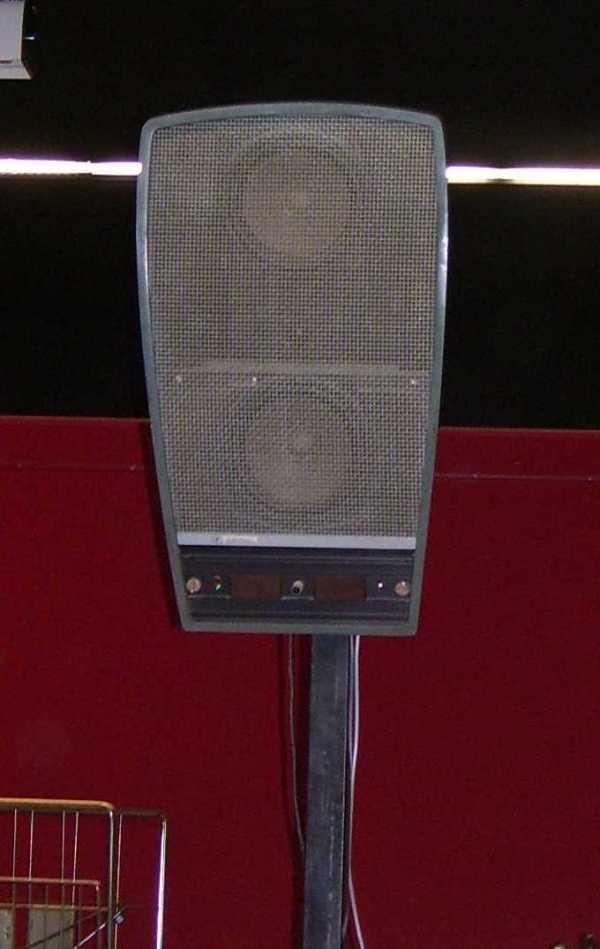

Quelqu'un aurait de la doc sur l'enceinte Scientelec Eole 200 ?

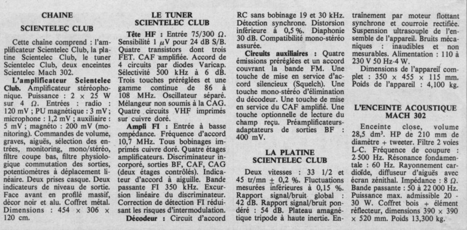

| Sujet : Ampli Scientelec Nouveau | De j f k Le 11-09-2009 à 21:56 sta |
pour Thierry les scans sont partis.
La photo de la chaine est dans le début de ce post et voici les caractéristiques
Francis

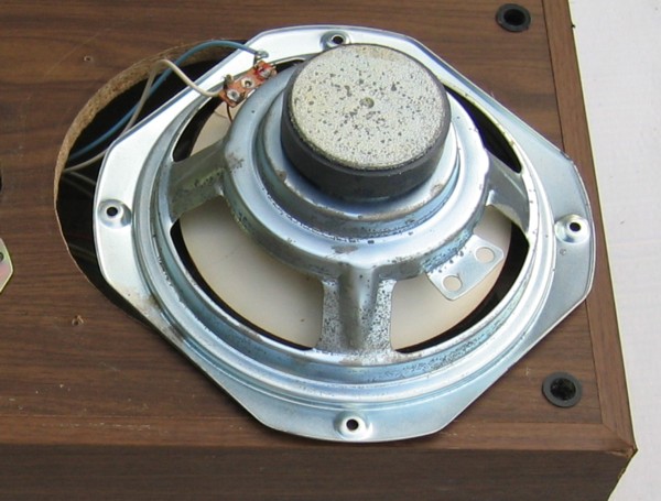

J'hésite, j'hésite... Des HP neufs (il faut tous les changer...) coûteraient dans les 200 ... ![[:??:]](s11.gif)
| Sujet : Ampli Scientelec Nouveau | De Thierry Le 13-09-2009 à 10:56 sta |

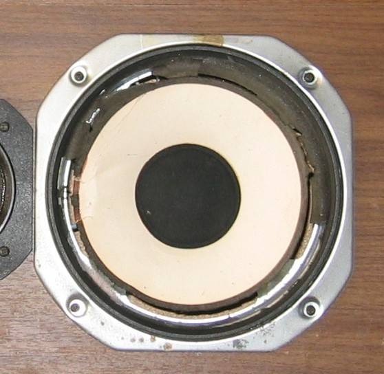

René, j'ai bien ri avec les Eole probablement montées par un être mononeuronal éméché... C'est sur qu'avec des crottes pareilles la réputation de la marque a du en pâtir. C'est que m'expliquait un ancien chef d'atelier de Scientelec - maintenant à la retraite - quant à la politique qu'a voulu adopter le PDG de cette société : lorsque la sauce a pris grâce à quelques produits vraiment innovants, jolis et de qualité, il a voulu s'attaquer à la diffusion de produits d'entrée de gamme. C'est là que les emm... ont commencé car la structure de production n'était pas du tout adaptée, la concurrence extrême-orientale venait de débarquer et la faillite est arrivée très vite.
Pour Jackoe : j'ai mis en ligne quelques tutoriels qui pourraient vous aider à sauver vous HP :
=>Un haut-parleur de médium ELAC
=>Un boomer AR
=>Un boomer SCOTT
A tout le moins on s'amuse bien pour pas cher...
Cordialement,
TM
| Sujet : Ampli Scientelec Nouveau | De jackoe Le 13-09-2009 à 11:19 sta |
Merci Thierry ! Je me suis déjà renseigné sur les changements de suspensions. Mais les woofers sont vraiment nuls : lorsque je les ai sortis des caisses pour voir, je m'attendais à ce que le tourne-vis soit attiré par l'aimant. J'attends encore...

Pour les réparations de HP "bas de gamme", la méthode "Du joint de calfeutrage de portes et fenêtres en CAOUTCHOUC MOUSSE, profil en D. " est rentable:
Plus d'infos voir:
http://www.petoindominique.fr/php/repar.php
Jacques
