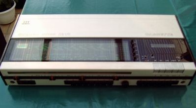

| Sujet : ITT Schaub Lorenz Nouveau | De jackoe Le 05-06-2008 à 19:08 sta |
Ah ben moi, j'ai trouvé une (mauvaise) photo sur la toile. Est-ce cet engin, Paul ![[:??:]](s11.gif)

| Sujet : ITT Schaub Lorenz Nouveau | De Kalbounet junior Le 06-06-2008 à 09:37 sta |
Merci Jacques.
Pour Jackoe, c'est bien celui la.

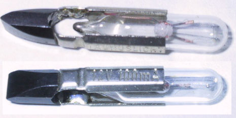

| Sujet : ITT Schaub Lorenz Nouveau | De jackoe Le 09-06-2008 à 18:56 sta |
Voici en exclusivité mondiale la photo (pas très nette) de l'ampoule à Paul ! ![[:Hi:]](s12.gif)

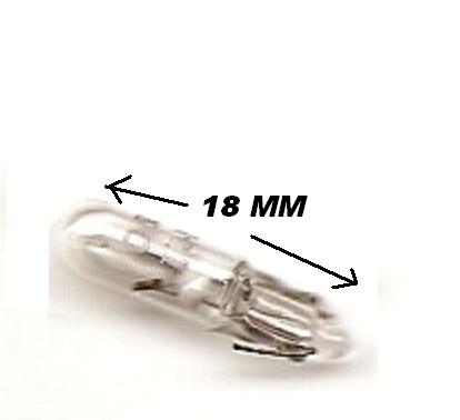

| Sujet : ITT Schaub Lorenz Nouveau | De Yves Le 09-06-2008 à 20:09 cms |
Pour l'ampaul de poul, c'est un modèle façile a trouver dans un magasin d'accessoires pour voiture....ce genre d'ampoule se situe souvent dans les cadrans des tableaux de bord sur les voitures actuelles!!!
Yves
| Sujet : ITT Schaub Lorenz Nouveau | De Pierrot du 82 Le 09-06-2008 à 21:03 cms |
Non Yves, ce modèle est un peu plus petit (5 x 20 mm), il s'appelle "WEDGE BASE" ou culot Verre W2.
Sinon Kalbounet peut monter des lucioles (ampoules à fils sans culot.)

| Sujet : ITT Schaub Lorenz Nouveau | De Masterorion Le 10-06-2008 à 13:14 sta |
Il y a 2 modèles d'ampoules de ce genre dans les tableaux de bord de voiture Pierrot, dont le plus petit fait bien 18 de long environ. Je viens de vérifier sur une de celles que j'ai en éclairage de ma vitrine.

| Sujet : ITT Schaub Lorenz Nouveau | De mignon Le 10-06-2008 à 19:06 sta |
je possède quelques lampes dites "téléphones" en 12V 100mA , l'ampoule fait bien 18mm de long et 5mm de diamètre. Il suffit de décoller et de dessouder avec précaution. Si vous êtes interressé, donnez-moi votre adresse postale (par mel sur mon pseudo qui est mon véritable nom).![[:Hi:]](s12.gif)
