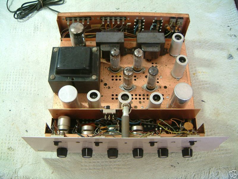

J'ai acquis récemment cet ampli Harman Kardon dont le capot est absent. Quelqu'un peut-il me dire à quoi il ressemble pour en fabriquer un nouveau. A noter que le chassis est en retrait de la façade et qu'il ne présente pas de trous taraudés.
Avant la remise en route, un schéma me serait bien utile.

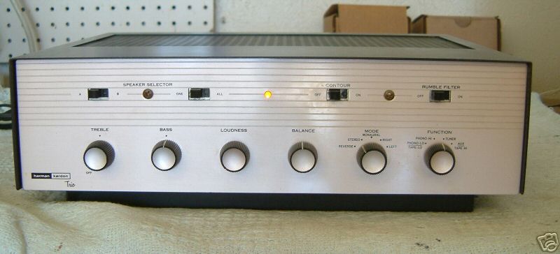

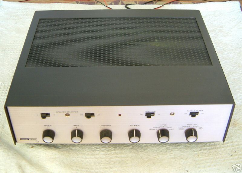

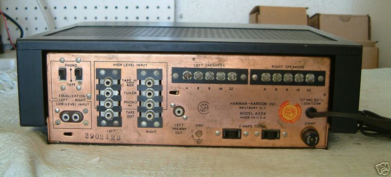

|  | Lavant et e c.. de l'ampli...

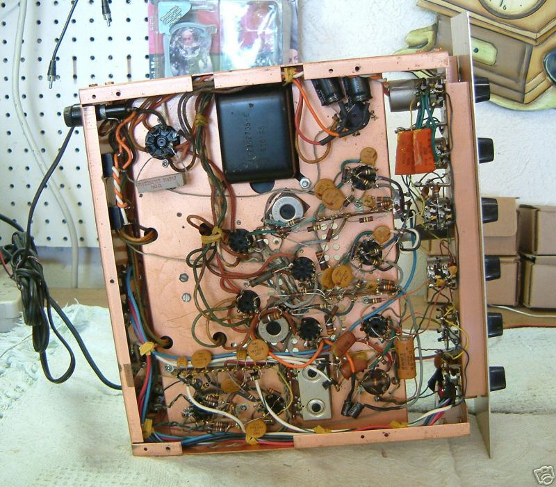

|  | Les intérieurs...

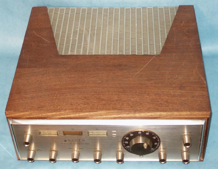

Moi je lui ferais un beau costar en sapin (ou en chêne, selon) avec ventilation supérieure et vissage du châssis par le dessous comme pendant les 60's ...

Doublé les chimiques sans enlever les vieux  ![:o[]](s13.gif)  ![:o[]](s13.gif)
Tous ces condos céramiques feraient vômir les audiophiles patentés.

D'origine (sur le mien), il y a une tôle perforée en dessous. L'habillage en bois n'est pas une mauvaise idée mais il faudra quand même ajouter 2 tôles pliées pour rattraper le décalage façade-châssis.
Pour les chimiques, je regarnirai les vieux. Quant aux céramiques, je ne sais pas si des polyesters apporteraient une amélioration, d'autant qu'à mon âge les capacités auditives ont beaucoup baissées!
