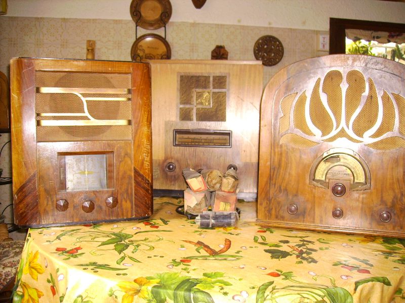

bon, j'ai trouvé
de gauche a droite:
Lemouzy HYS, Lafayette-France 16A, Jupiter-radio Titan jupiter 8
de belles restatrations pour cet hiver

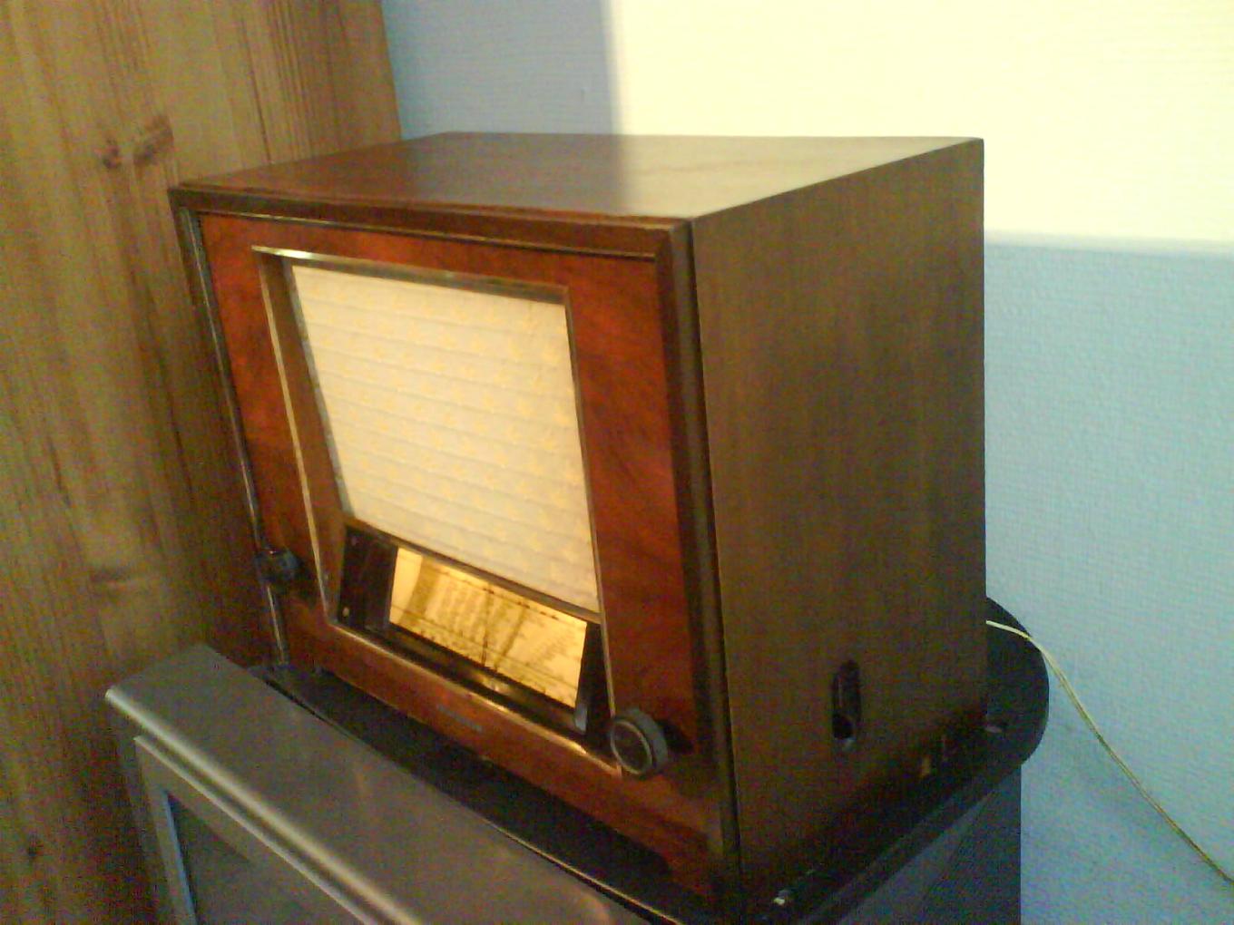

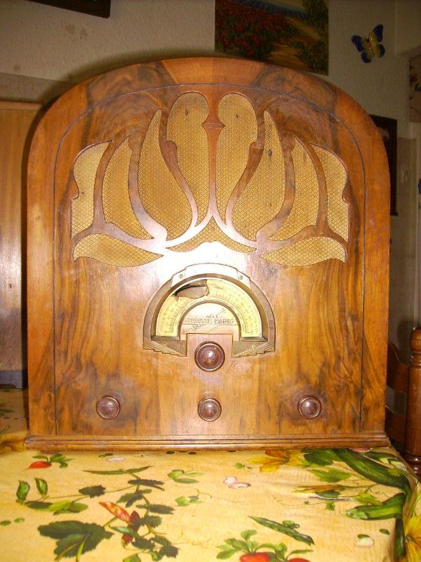

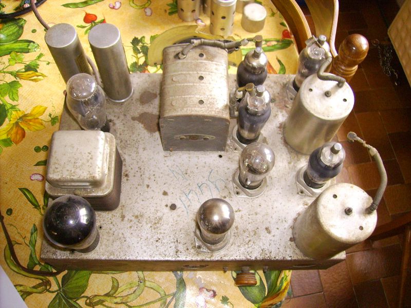

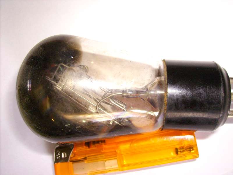

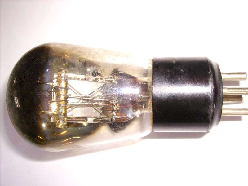

mes invités de ce midi sont partis et je n'ai pu m'empecher d'entreprendre le Jupiter-radio
c'est une très belle pièce, je joint quelques autres photos
il est équipé des lampes:56,56,57,57,57,58,55?(la noire devant le transfo),80

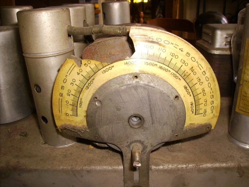

| Sujet : retour de puce Nouveau | De Fifi Le 08-06-2008 à 17:14 sta |
fin.
ce poste est très propre après un premier depoussierage rapide
pratiquement pas d'oxydation.

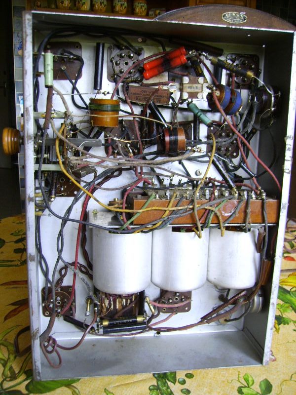

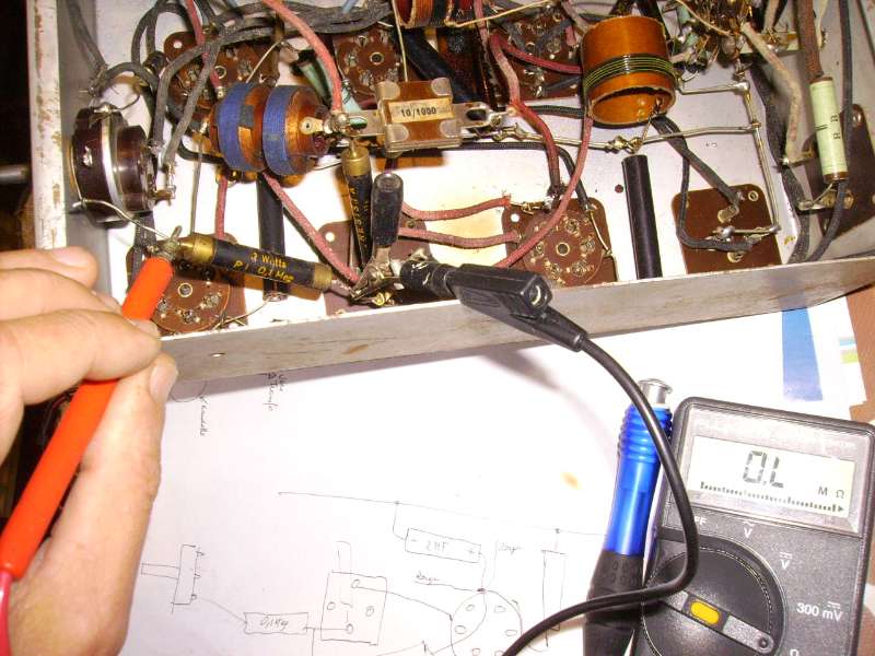

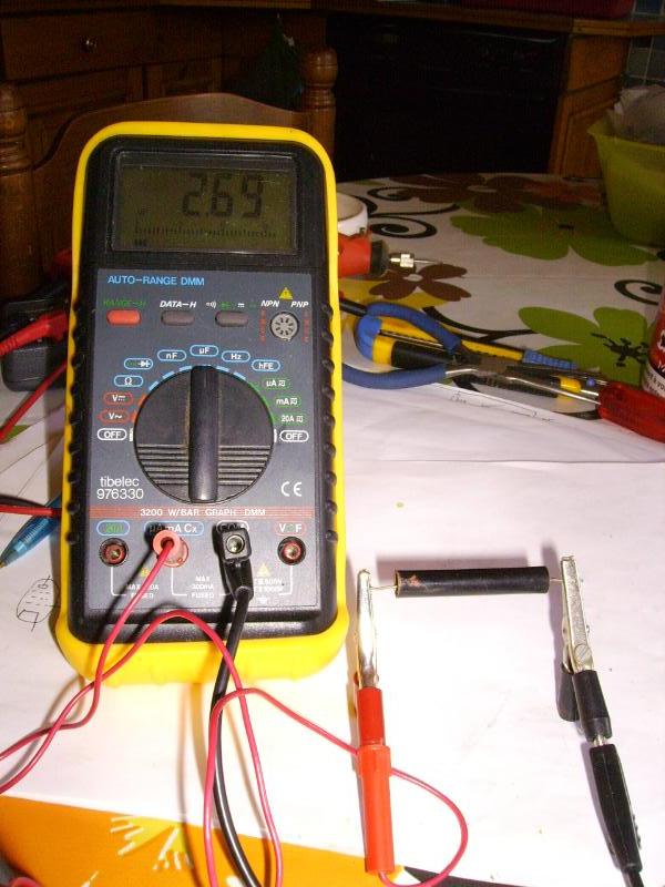

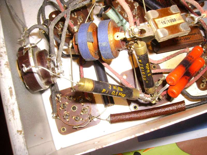

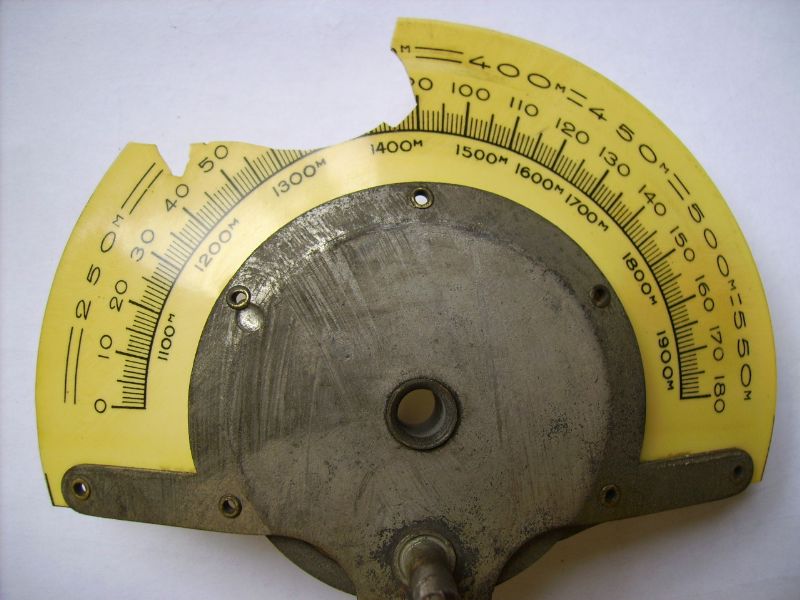

un premier constat me permet de voir 2 grosses résistances rouges coupées
et certainement le plus compliqué a refaire: les morceaux manquant du cadrant car il n'est pas plat
a suivre
philippe![[:Hi:]](s12.gif)

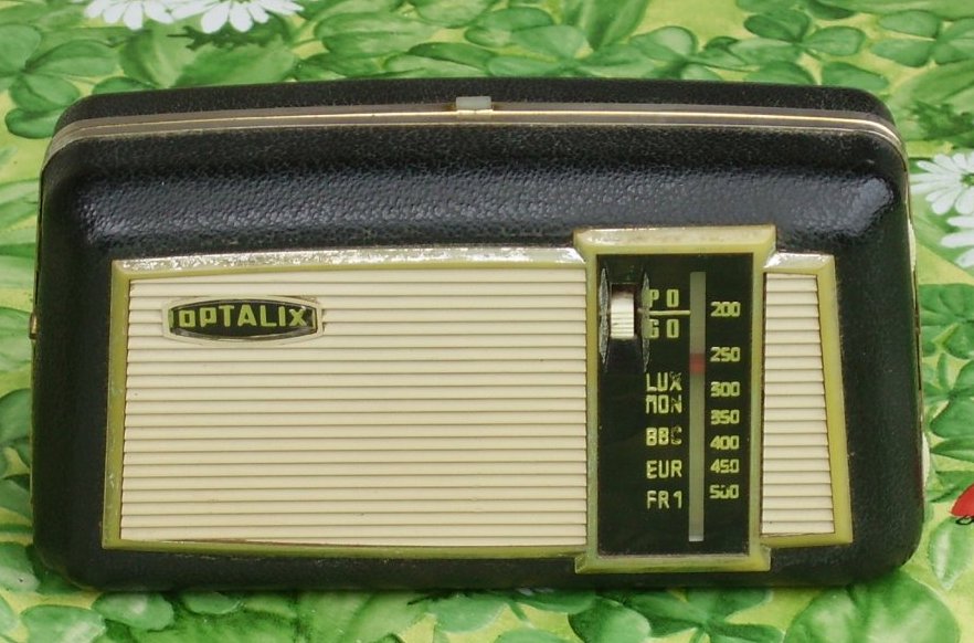

| Sujet : retour de puce Nouveau | De Bernard_39 Le 08-06-2008 à 17:23 sta |
Cet après midi entre deux rayons de soleil , cet Optalix pour 2 .

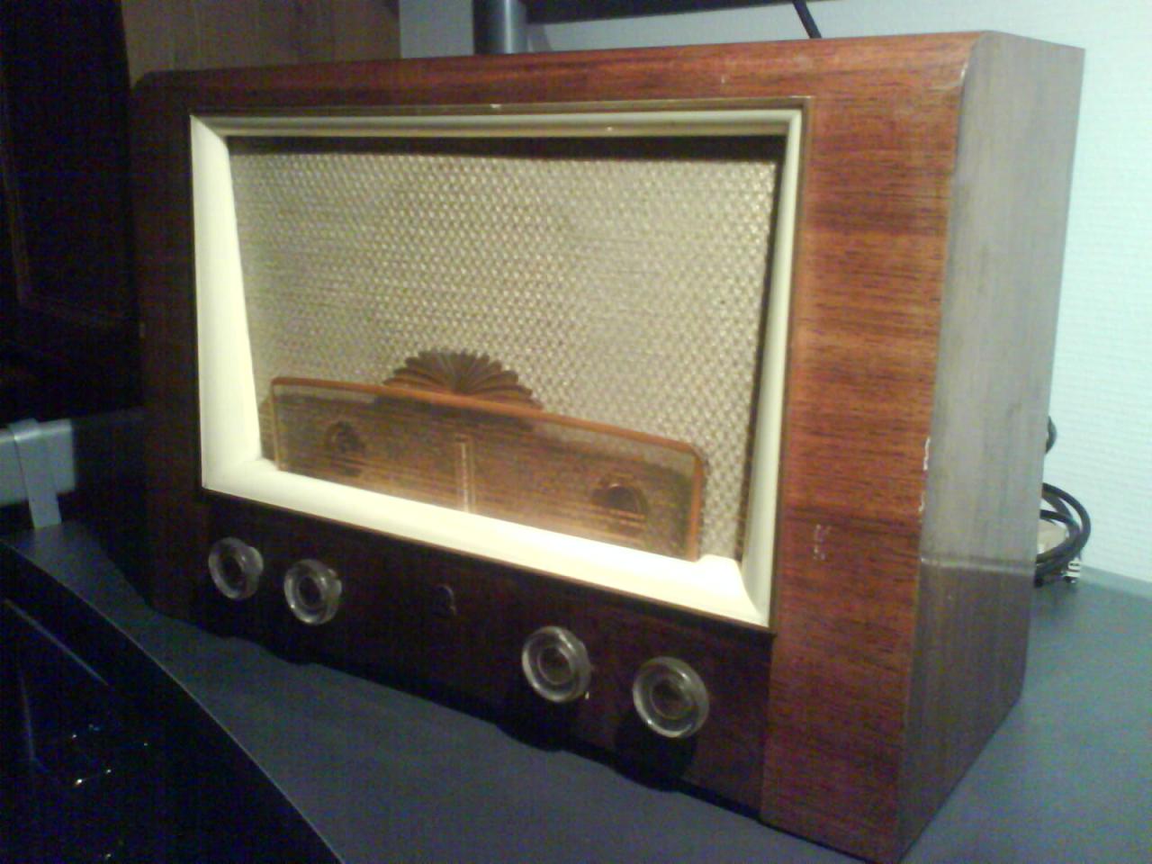

la toile HP est largement défréchie et meriterait un bon nettoyage si ce n'est son remplacement(j'aime pas trop, je prefère conserver l'originale habituellement)
mais dans ce cas la toile est collée contre la contre plaque qui est elle même collée sur la façade; dure,dure!
votre avis m'interesse, que feriez vous?

conserver ou pas la toile d'origine dépend en effet de son etat et je le repète, je prefere nettoyer si elle ressort correctement de cette épreuve.
mais dans le cas présent le problème vient surtout de fait que je n'arrive pas a déssolidariser(je ne sais pas si ça s'écrit comme ça)la contre plaque de la façade avec le tissu collé en sandwich entre les deux.
habituellement la contre plaque est juste vissée sur la façade mais la c'est collé en plus.
donc nettoyage difficile et tentative de décollage risquée a moins d'une astuce je ne sais pas comment m'y prendre.
| Sujet : retour de puce Nouveau | De Fifi Le 10-06-2008 à 19:14 sta |
bon, les dés sont jetés!
1er essai: nettoyage a la bombe mousse.....marche pas...la colle marron ressort et ça fait encore plus sale qu'avant
on voit pas bien sur la photo mais le haut de la toile est très fine, abimée, presque transparente et se coupe presque sur la partie haute de l'emplacement du HP.
second essai:plus le choix, le poste passe a la douche, eau chaude, très chaude ;je pousse sur la plaque et elle finie par tomber ,houra! la toile est toujours collée a la contre plaque.
troixieme essai: je remet la contre plaque sous la douche et tire legerement la toile pour la décoller......crac, c'est trop fin, elle se déchire
donc il me faut une autre toile pour ce poste.

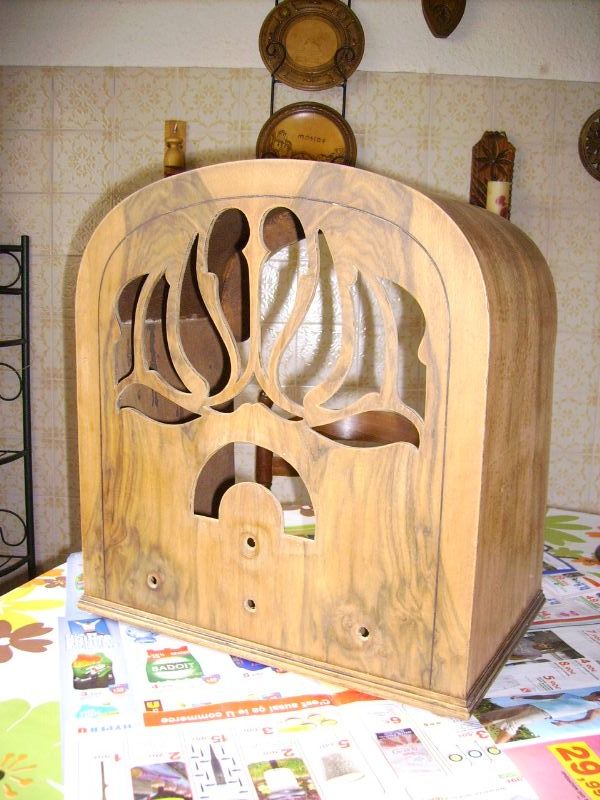

des nouvelles de la resto:
Un temps de M....,les finances au plus bas,ma femme qui se fait voler sa voiture....tout va pour le mieux dans le meilleur des mondes.

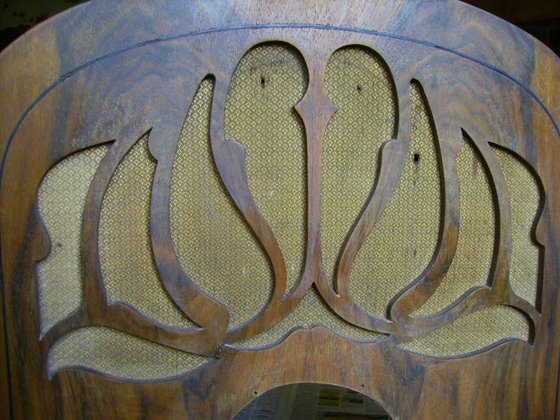

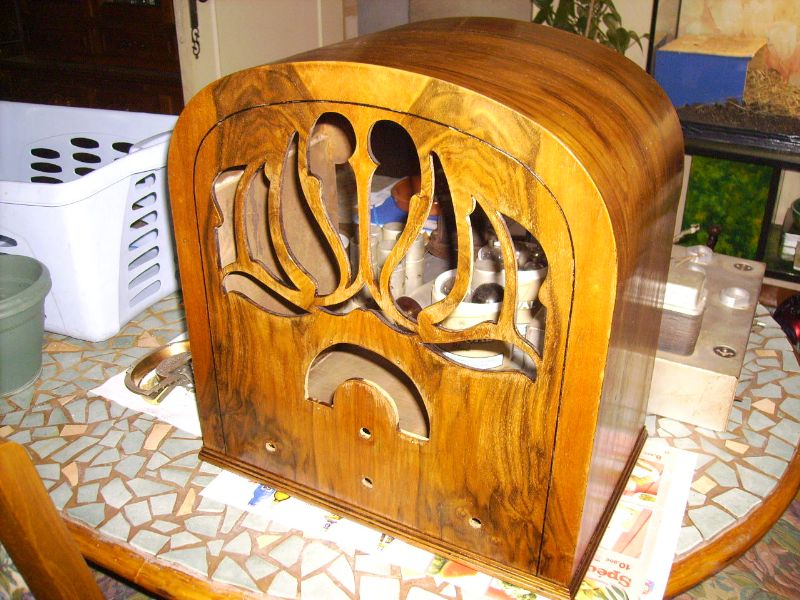

Bref,j'ai commencé par l'ébénisterie....décapage,ponçage, atténuation des défauts(griffes et coups divers)
| Sujet : retour de puce Nouveau | De Fifi Le 17-06-2008 à 08:02 sta |
une première couche de fondur,
encore pas mal de boulot avant un résultat correct...
j'ai pu commander du tissu semblable a celui d'origine en italie...j'attends de le recevoir

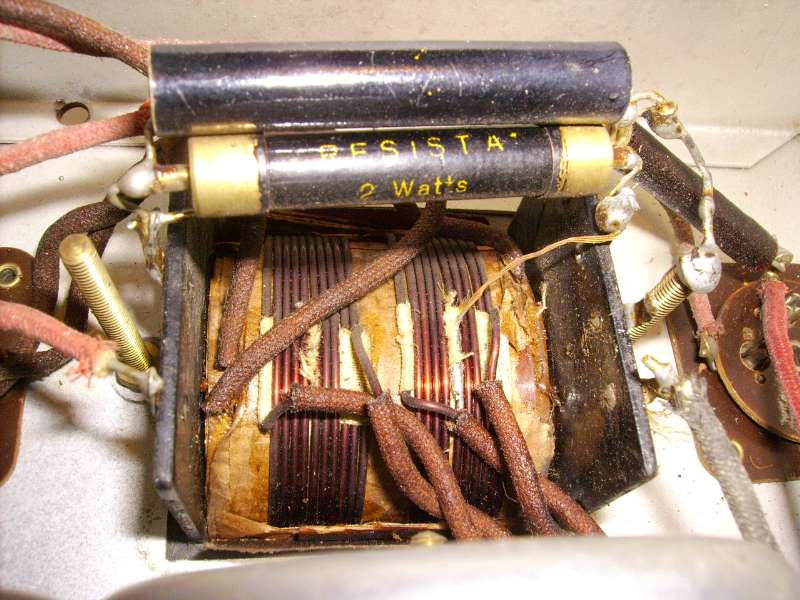

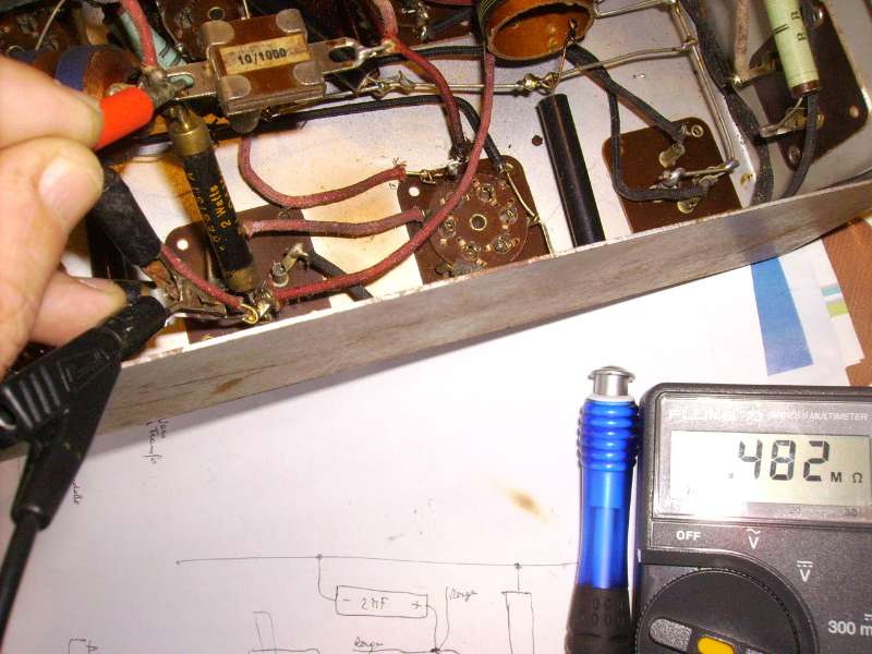

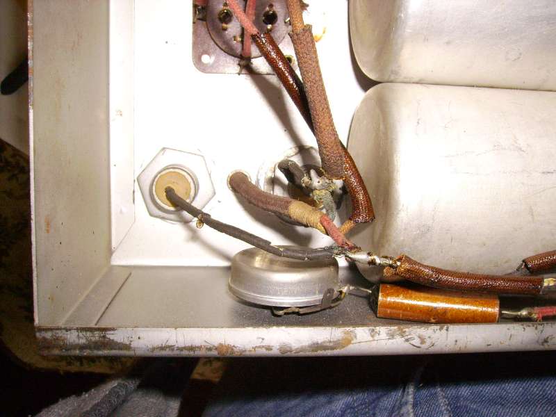

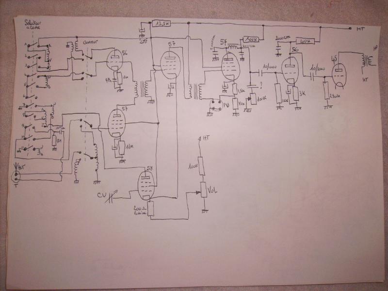

j'ai commencé l'examen du chassis et bonne nouvelle, le transfo d'alim est bon
11 Ohms au primaire (110V sans doute!) et 2X 175 Ohms en HT.
une reprise en HT va sur les FF de la finale (anti ronflement?, la grosse resistance au dessus du transfo schuntée par un condo mais de quelle valeur??)
| Sujet : retour de puce Nouveau | De Fifi Le 17-06-2008 à 11:01 sta |

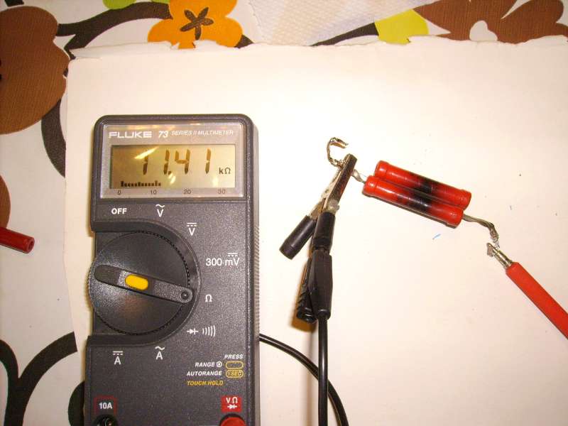

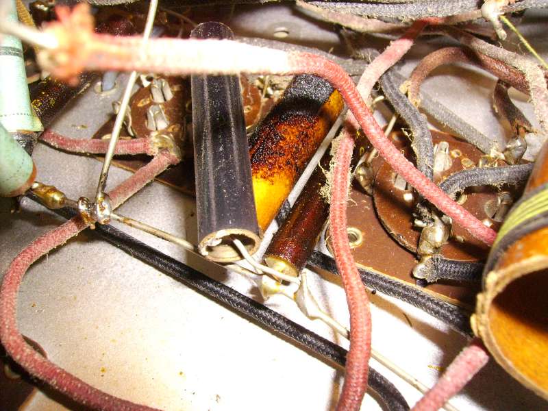

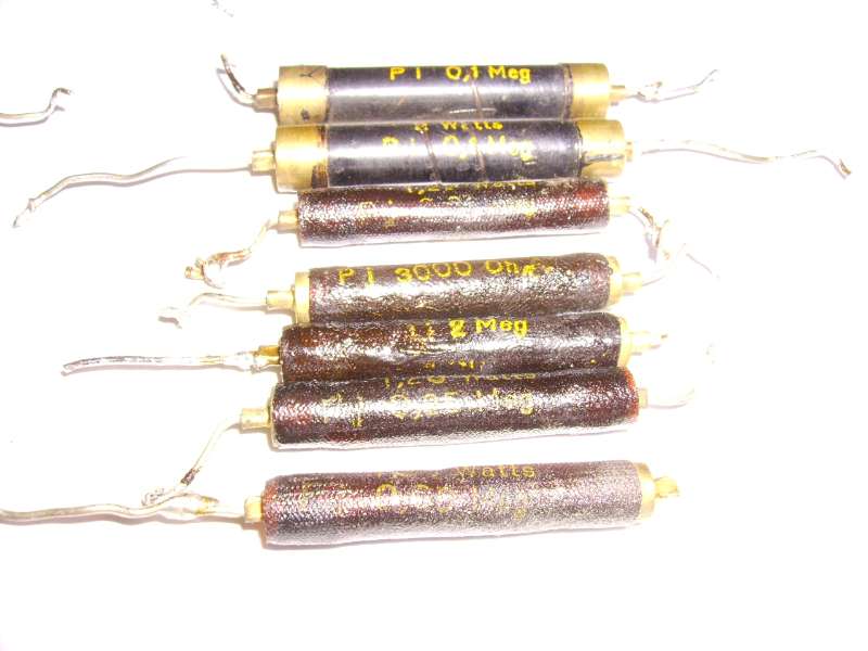

j'avais constaté des resistances noircies et je suis allé prendre des mesures par là
elles sont OK

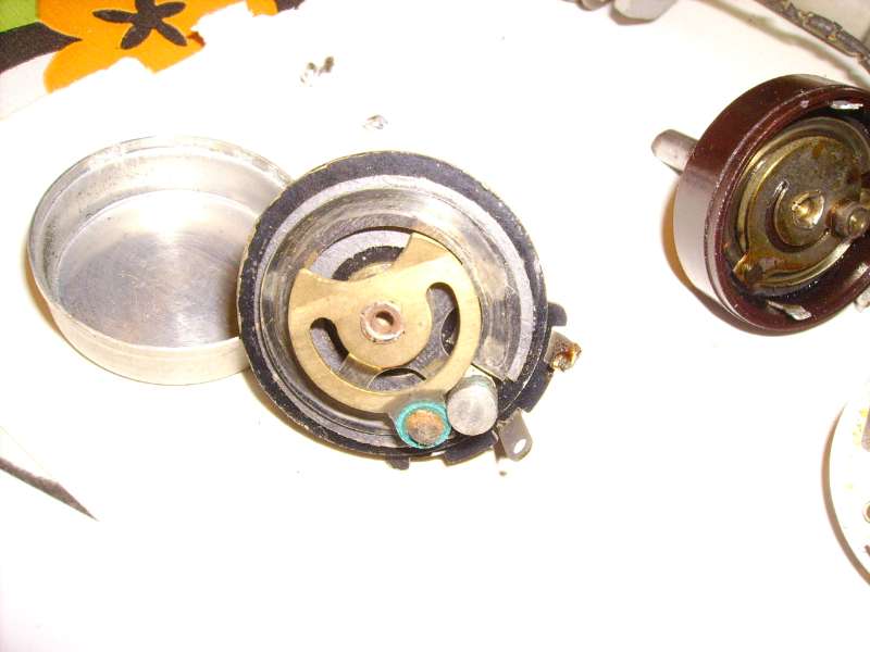

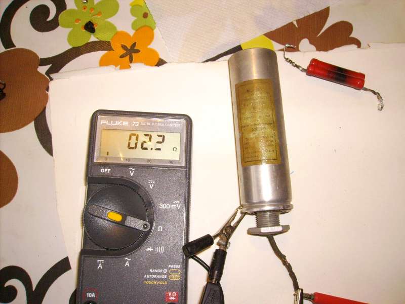

| Sujet : retour de puce Nouveau | De Fifi Le 17-06-2008 à 11:03 sta |
mais il n'en est pas de même pour ses voisines

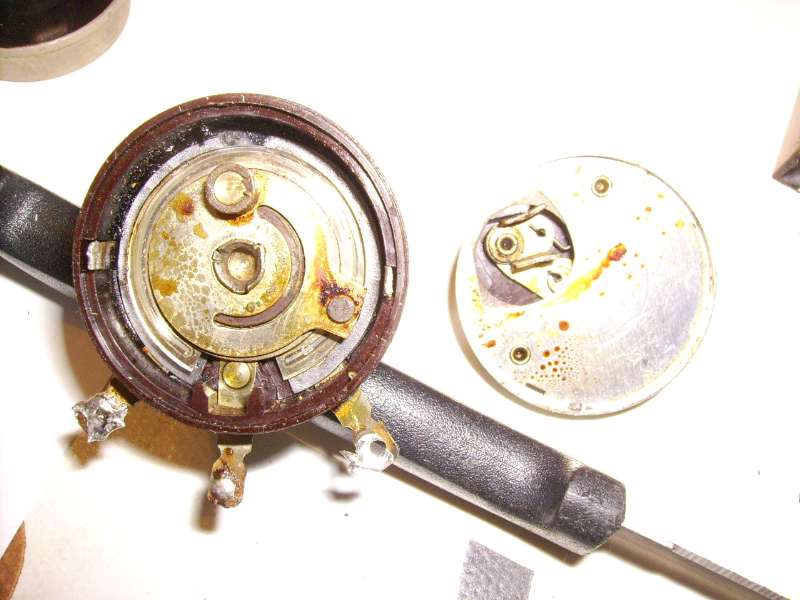

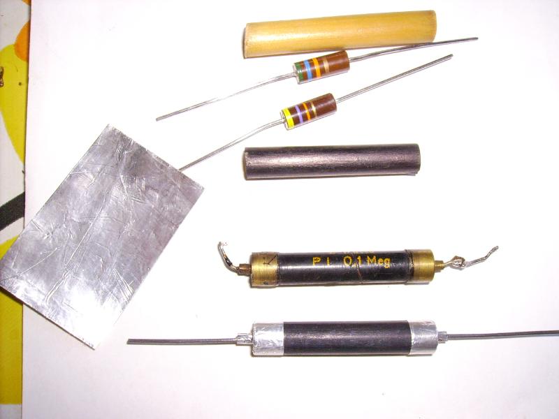

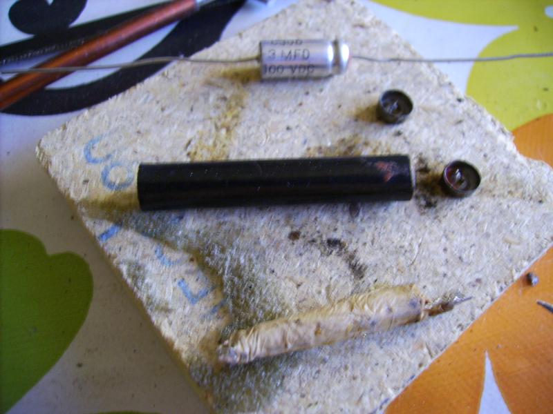

| Sujet : retour de puce Nouveau | De Fifi Le 17-06-2008 à 11:04 sta |

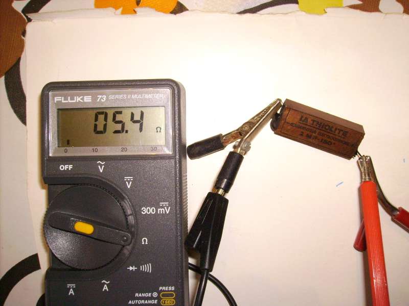

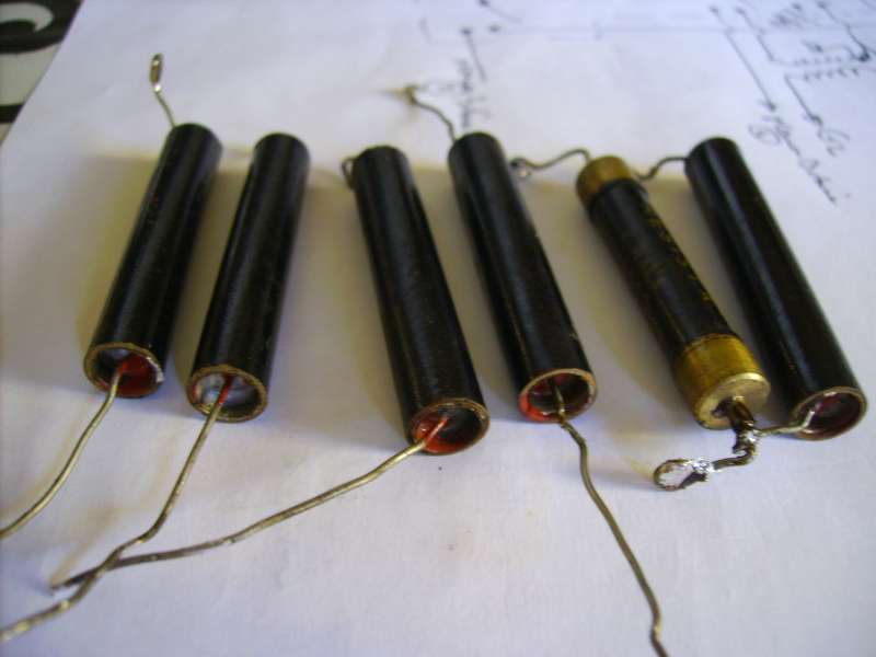

evidement, il ne fallait pas s'attendre a ce que les chimiques soient bons!
| Sujet : retour de puce Nouveau | De Fifi Le 17-06-2008 à 11:08 sta |
le potentiomètre de volume est lui aussi coupé, c'est un Alter de 10K...je ne sais pas si la piste se change...on verra!
bizarre, une seule cosse sur le potentiomètre de ...tonalité?
plus une cosse manquante, mais pas de liaison débranchée apparente; de toute façon c'est l'autre extremité et la patte centrale n'a jamais vu la soudure
| Sujet : retour de puce Nouveau | De Fifi Le 17-06-2008 à 11:11 sta |
bon le pot est bon, c'est déjà ça!
beaucoups de valeurs de résistances ne sont pas bonnes;
que penser de la valeur des condo en tube noir (pas marqués)...10, 20nf??
voila ,c'est tout pour le moment, j'ai du pain sur la planche
| Sujet : retour de puce Nouveau | De Pierrot du 82 Le 17-06-2008 à 13:32 cms |
Il a vraiment une jolie ébénisterie, ce poste !
"que penser de la valeur des condo en tube noir "
Je pense aussi 10 à 25nF, quelle est leur fonction, à quoi sont-ils reliés ?
| Sujet : retour de puce Nouveau | De Fifi Le 17-06-2008 à 14:01 sta |
bonjour Pierrot,
pour les capas, ben il y en a pas mal et un peu partout....pour l'instant il faut que je m'y retrouve dans le montage!
et a ca propos, je n'arrive pas a identifier la lampe noire (que je prenais pour la finale BF)
elle n'a que 4 broches!....une seconde redresseuse???(voir au debut, les photos du chassis)j'avais cru lire 55 (sans regarder le brochage) mais c'est pas possible et 58 encore moins![[:??:]](s11.gif)
je vais essayer de dessiner le schéma en partant du transfo

bon, je trouve pas grand chose sur ce tube,
a priori, j'espère pas dire de bêtise en pensant qu'il sagit d'une triode a chauffage direct
radiofotos-grammont(ça c'est écrit dessus)chauffage en 2.5V.....mais laquelle??
et serait bien en finale BF
et comment tester sur mon métrix 310?
la 80 est HS (heureusement j'ai ça dans mon stock)
| Sujet : retour de puce Nouveau | De Fifi Le 17-06-2008 à 16:00 sta |
FX245, c'est marqué sessus (en bas dans le verre du pieds)
| Sujet : retour de puce Nouveau | De Jacques (webmestre) Le 17-06-2008 à 19:18 sta |
Voir dans la base des équivalences: c'est une 45.
| Sujet : retour de puce Nouveau | De Fifi Le 17-06-2008 à 19:34 sta |
Merci bien pour le renseignement Jacques,
j'avais fini par trouver(hé oui, je suis un peu long a comprendre )
mais bon, la mesure sur le métrix 310 ne donne rien bien que les filaments soit pas coupés...elle chauffe très légérement mais ne s'éclaire pas du tout;je pense donc qu'elle est pompée....ou combinaison érronée....pourtant si je test une 56 (même combinaison sauf polar) le lampemètre indique un débit correct alors je vois pas pourquoi la 45 ne s'éclaire pas?
| Sujet : retour de puce Nouveau | De Fifi Le 21-06-2008 à 17:19 sta |

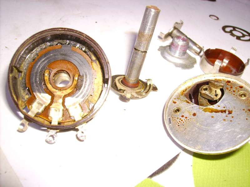

bonsoir,
quelques nouvelles de ma restauration (bien qu'avec le travail je n'ai pas beaucoups avancé)
j'ai quand même pu faire une copie du cadran cassé (c'est un bristol beige sur lequel j'ai collé un papier autocollant pour imprimante ou j'avais reproduit les graduations.
puis je me suis occupé du potar de volume en prenant exemple sur les conseils de Mr genet en lisant l'excellente restauration de son 638 philips.
mon problème étant de conserver aussi l'inter M/A monté sur le potar
j'ai du fixer le nouveau palpeur sur l'ancien pour conserver la commutation arrêt volume à 0
monté sur l'axe d'origine et j'ai collé la piste du nouveau potar dans le boitier de l'ancien après un peu d'usinage permettant de conserver la même hauteur ainsi que le passage des cosses.
j'ai pu remonter le tout et ça marche correctement

sinon, j'ai une question concernant les condensateurs( tubes noir): cela ce pourrait il que ce soit des chimiques d'environ 4MF? (c'est ce que je mesure sur l'un d'entre eux)
ils sont montées sur les cathodes des 57 et 56
concernant les resistances de la seconde photo, elles sont toutes a la ramasse...
mais ce qui me semble étrange, c'est que pour l'une d'entre elles,je mesure 1k a la place de 3k marqué et plus fort, sur une seconde,je mesure 11k a la place de 2MOhms![[:??:]](s11.gif) ![[:??:]](s11.gif)
est ce possible?....j'ai toujours vu des valeurs augmenter, mais pas diminuer,non?
a bientôt![[:Hi:]](s12.gif)

bon, les capas noire!
c'est quoi, d'après vous???
| Sujet : retour de puce Nouveau | De Pierre Le 29-06-2008 à 18:23 cms |
Ben des capas noire !!
Bon, pour les 4µf, pas obligé qu'ils soit polarisés, même s'ils sont montés en découplage dans les cathodes !!
Pas de schéma ??, ce serait mieux !!
| Sujet : retour de puce Nouveau | De Fifi Le 29-06-2008 à 18:41 sta |
oui pierre,
ben ils sont polarisés!jamais vu des comme ça
donc c'est possible que ce soit ça!?.....hélàs, pas de schéma!
bon de toute façon,j'ai des 3uF dans mon stock, je vais mettre ça dedans et on verra bien!
| Sujet : retour de puce Nouveau | De Pierre Le 29-06-2008 à 20:02 cms |
Dans les cathodes, tu peux y mettre 5µf ou 10µf sans problèmes si tu veux !

pouvez vous me dire si le schéma que j'ai relevé comporte des anomalies
vu que ce poste avait déjà été touché,je ne suis pas sur du cablage.
la broche 2 du selecteur a came va nul part (on voit une soudure mais pas de fil);le branchement du potentiomètre de volume me semble étrange; il doit manquer quelques connexions....faut il un bouchon sur la prise PU
en attendant je refais des resistances
a bientôt
