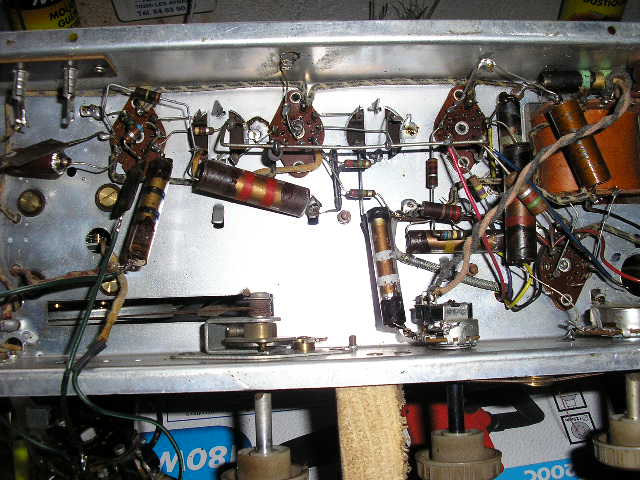

Sur un poste des années 1956, les condensateurs en verre sont marqués, par des bandes - toutes rouges - vertes - ou noires.
J'aimerai connaître leurs valeurs. Comment faire.
Merci d'avance.

Certaines capas sont en effet marquées par bagues comme des résistances. La valeur se lit en général en pF. Une photo ?
| Sujet : Marquage condensateur Nouveau | De Pierrot du 82 Le 14-06-2008 à 15:38 cms |
C'est un poste Reela ?
Dans ce cas, c'est un code spécial propre à Reela, il s'agit de capas papier de découplage, de valeurs comprises entre 5nF et 0,1µF

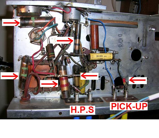

| Sujet : Marquage condensateur Nouveau | De azur13 Le 15-06-2008 à 09:25 sta |
Effectivement c'est un poste REELA OURAGAN CLAVIER.
J'ai repéré les condensateurs par une flèche, il y a un condensateur qui n'a aucune inscription.

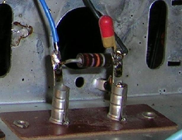

Autre Chose sur la prise Pick-up il y a une résistance montée en série avec un composant de couleur rouge et beige, Je ne sais pas ce que c'est.
Merci pour vos Précieux renseignements.
| Sujet : Marquage condensateur Nouveau | De René Le 15-06-2008 à 11:07 sta |
Pour le dernier, la photo est un peu petite, mais c'est certainement une capacité de liaison. Peut-être 10nF.
| Sujet : Marquage condensateur Nouveau | De slouptoouut Le 15-06-2008 à 12:04 sta |
sauf erreur
les condos tubulaires avec des bandes couleurs peuvent se remplacer par :
10nF 400V pour le noir
22nF 400V pour les rouges
47nf 400V pour les verts
(tous à remplacer)
le petit condo vers l'entrée PU est un condensateur "perle céramique " de 220 pF ou 2200pF (difficile de se prononcer , couleur du multiplicateur incertaine )
(remplacement inutile sauf cassé ! ces condos là ne sont quasiment jamais morts!)

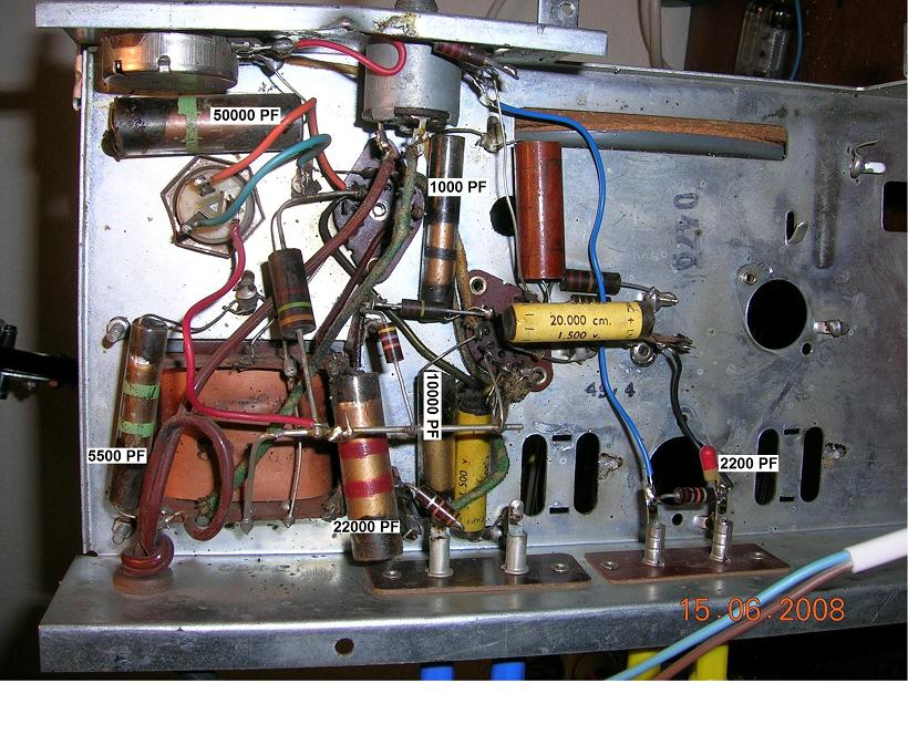

| Sujet : Marquage condensateurs sur REELA Nouveau | De azur13 Le 16-06-2008 à 08:09 sta |
Voici la Photo de ce condensateur Céramique.
| Sujet : Marquage condensateurs sur REELA Nouveau | De Roger Michel Le 16-06-2008 à 11:17 sta |
Effectivement. En plus si Patrick a raison, c'est simple.
Roger Michel
| Sujet : Marquage condensateurs sur REELA Nouveau | De azur13 Le 16-06-2008 à 18:02 sta |
Un ami qui a travaillé chez REELA, me donne ces valeurs et je lui fais confiance, car c'est très bon dépanneur.
en haut a gauche 1 bande verte 50000pf
a coté une bande noir 1000pf
en bas a gauche 2 bandes verte 5500 pf
2 bandes rouge 22000 pf
a coté sans rien 10000 pf
et le petit tube 2200 pf
Merci Pour tout.

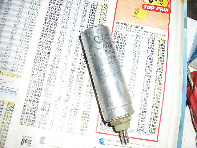

| Sujet : Marquage condensateurs sur REELA Nouveau | De larascasse70 Le 12-08-2008 à 17:28 cms |
J'ai du mal a comprendre le marquage qui a ete explique au-dessus.
Sur mon "REELA super baroud" j'ai des condensateurs avec deux bandes noires et deux bandes apparemment
blanches ???????
J'ai un condensateur qui est marque 2 x 50 . Y a t-il 2 condos en un ?????
merci
| Sujet : Marquage condensateurs sur REELA Nouveau | De Jacques (webmestre) Le 12-08-2008 à 18:09 sta |
Il faudrait que azur13 nous en dise un peu plus sur ces marquages.
Pour le chimique, oui, 2 x 50uF, le boitier étant le négatif commun des deux.
