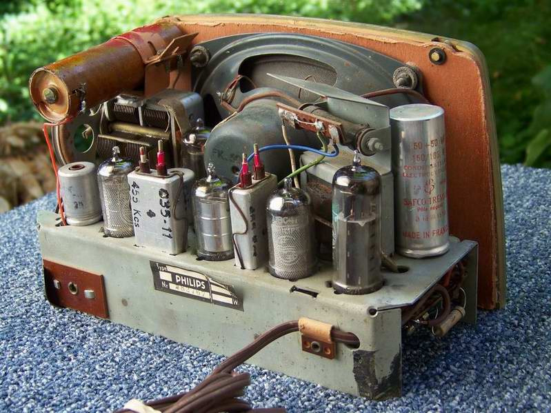

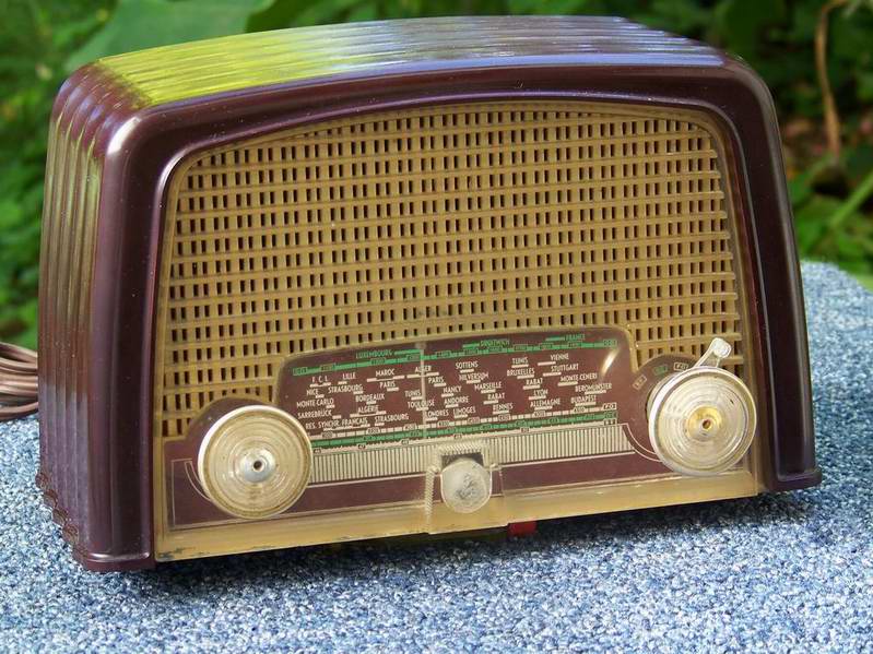

| Sujet : Philips BF121U de 1953/54 Nouveau | De Pierrot du 82 Le 14-07-2008 à 21:57 cms |
Des nouvelles du poste, enfin complet grâce aux boutons et à la redresseuse offerts par Jacques JPG...
Une vue en perspective...
| Sujet : Philips BF121U de 1953/54 Nouveau | De Pierrot du 82 Le 14-07-2008 à 22:04 cms |
Il m'a demandé quand même un peu de travail pour la remise en route...
C'est un modèle 110/127 volts, qui a été probablement connecté sans précautions sur le 220V.
Bilan : la redresseuse UY41 qui a vu fpndre son fusible de cathode et a dû être rempplacée, ainsi que le fusible secteur que j'ai remplacé par un fusible sous verre 1A en format 5X20 mm (on peut aussi mettre un 500mA temporisé marqué 500mAT)
Une photo du châssis...

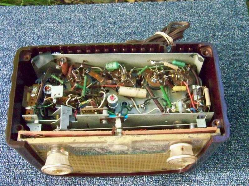

| Sujet : Philips BF121U de 1953/54 Nouveau | De Pierrot du 82 Le 14-07-2008 à 22:15 cms |
J'ai aussi remplacé le double chimique de filtrage haute tension en suivant la méthode Dubreuil (regarnissage de l'intérieur de la cartouche par 2 chimiques modernes de 47µF 200V)
Aussi changé la capa sur le secteur, dite "de modulation" : 47nF isolée à 1000V
Plus quelques condos au papier fuyards : condo de liaison grille UL41 de 22NF, condo de plaque UL41 de 4700pF, liaison grille UBC41 de 10nF et découplage CAG de 47nF.
Ces condos ont été remplacés par de polyester moutarde...
Photo du dessous du châssis...
| Sujet : Philips BF121U de 1953/54 Nouveau | De Pierrot du 82 Le 14-07-2008 à 22:26 cms |
Vérifié la valeur des résistances, et changé la 470KO plaque préampli BF qui était montée à 880KO
Arrivé là, remise sous tension avec un transfo d'isolation 230/120V, et constatation : aucune semsibilité !
Les noyaux des transfo FI miniatures Philips vivaient leur vie, complètement libres de coulisser à leur guise, sans souci d'alignement...
Après réalignement complet et fixation des noyaux au vernis, ce petit poste (24x15x13cm) fait preuve d'une bonne sensibilité en PO et Go malgré son tout petit cadre ferrite (9 cm de long !)

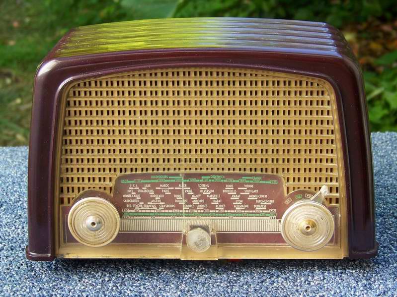

Je l'ai invité chez moi pour fêter ses 54 ans et commencer une douce retraite...
Je remercie les amis du forum, son webmestre Jacques, Patrick Dupuy pour la mise à disposition de la doc de service Philips sur son site http://laradio1.free.fr/ et encore une fois Jacques JPG qui a permis à ce poste de retrouver son look sympa
Encore une petite photo, pour la route !
