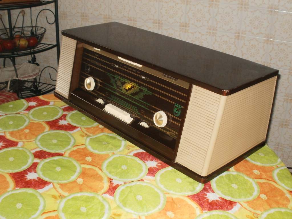

![[:??:]](s11.gif)
je le trouve bien éclairé l'écran du B7X14A avec ses 2 loupiottes derrière->

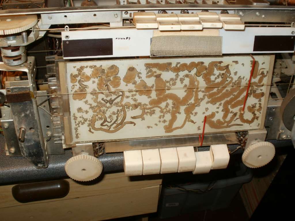

Je déterre ce vieux Topic car je viens de récupérer un B7X14A et contrairement a la photo montrée par Gaston, celui ci ne possède pas d'ampoule de cadran ![[:??:]](s11.gif)
on voit bien deux fils qui arrivent a gauche sur cette "double plaque de verre" et rien de plus
quelqu'un connait?...déjà vu?....quel est le principe?...pas d'ampoule ni néon!
et évidement ne fonctionne pas
alors je préfère demander avant d'aller plus en avant
philippe
| Sujet : Eclairage B7x14A Nouveau | De Fifi Le 20-11-2011 à 14:16 sta |

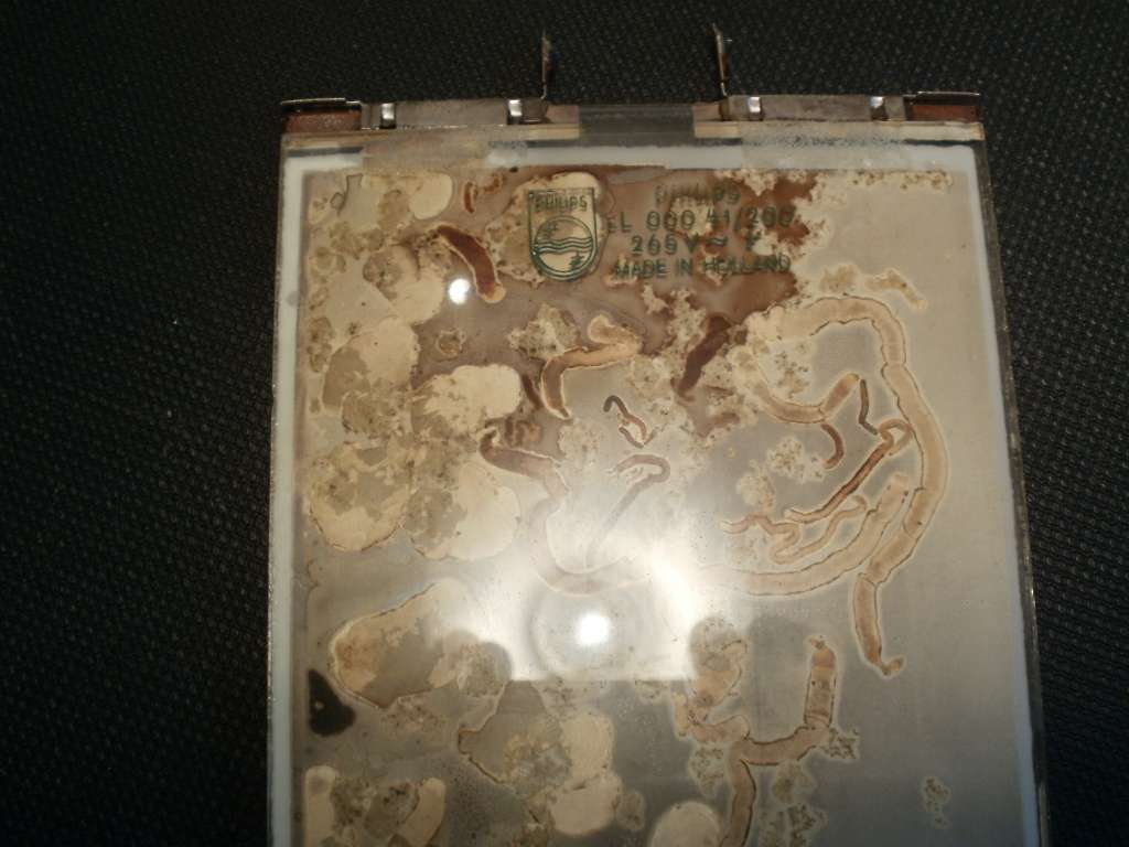

c'est bon, j'ai trouvé!
panneau fluorescent ht.........l'ancêtre du rétro éclairage du LCD quoi!!

Cet "éclairage" est légendaire pour sa non fiabilité, il y a des topics qui en parlent je ne sais plus trop bien ou.
J'ai un de ces postes, de mémoire le système a été remplacé par un calque tendu et des lampes de cadran standard, probablement en SAV.
