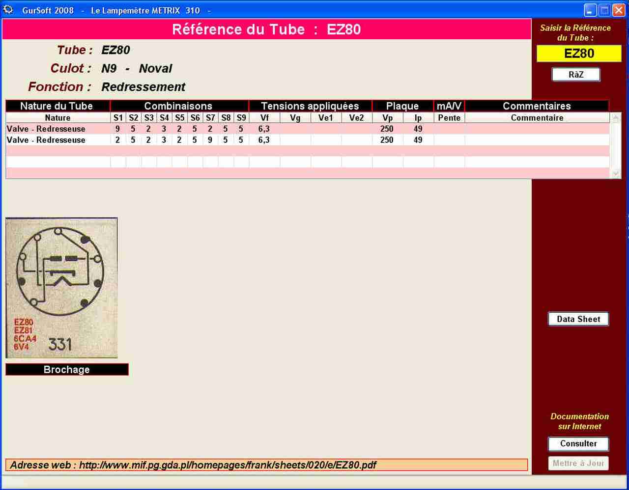

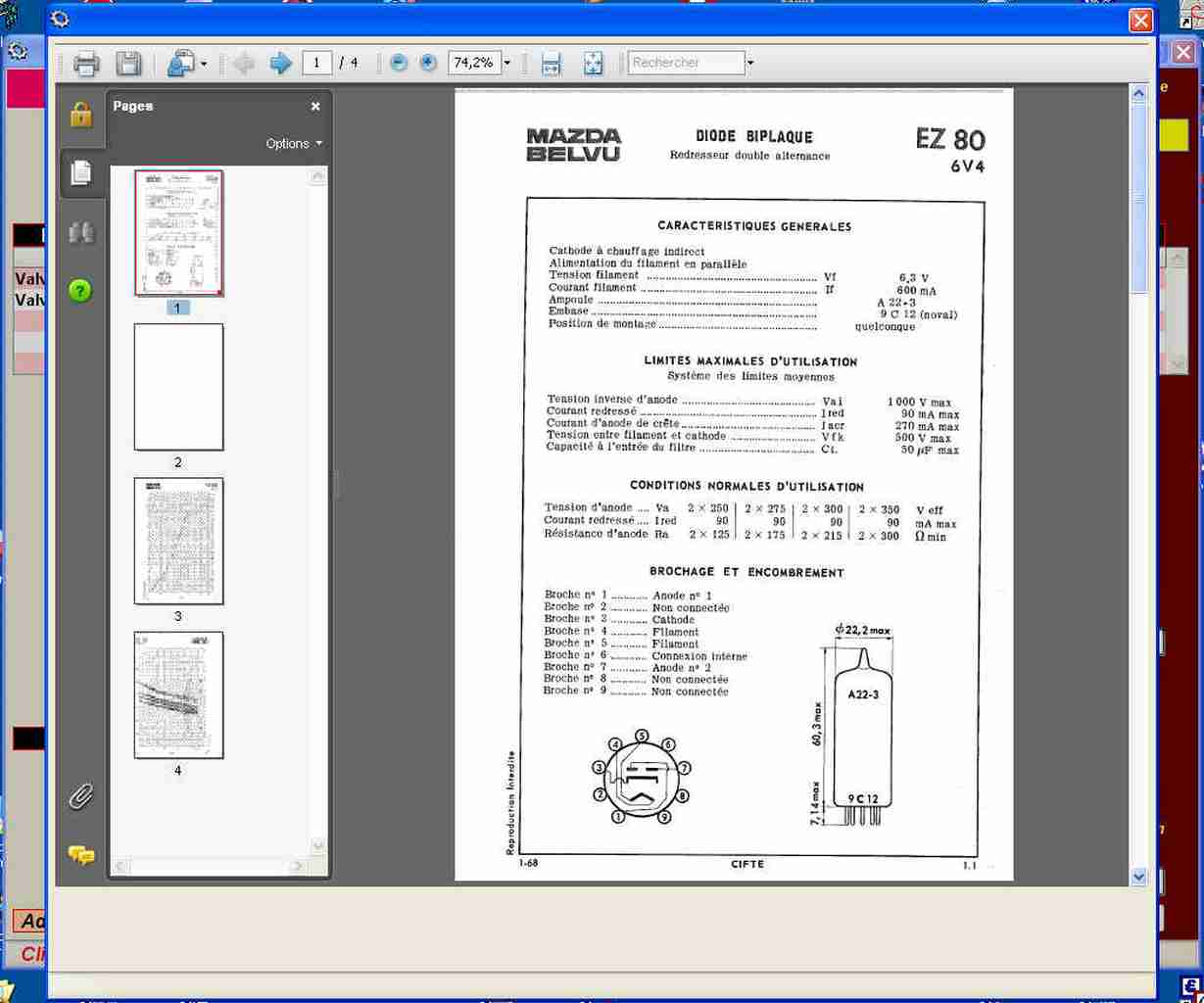

Regarde le petit délire que j'essaie de développer
- pic1 : fenêtre principale de l'appli
- pic2 : sur click du bouton " Consulter " ----> doc internet du site de Frank.
