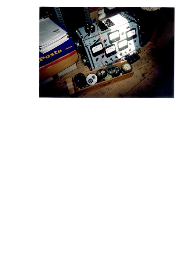

| Sujet : Question de débutant à propos du métrix 310D Nouveau | De André-Yves Le 12-03-2004 à 13:45 sta |
Je n'ai pas exactement le même appareil mais pour revenir à votre question initiale, les fiches en haut à gauche servent à mettre un adapteur Metrix correspondant au culot de la lampe à mesurer. En effet, sur mon engin, il n'y a pas du tout de culots intégrés.
Je joins la photo de mon appareil : dans la boite en bois, vous pouvez voir un lot de ces adaptateurs (sans doute proposés en option pour votre équipement).
En tout cas, c'est un appareil très utile, mais je vous invite à faire attention en l'utilisant car s'il permet de faire d'excellentes mesures, on a aussi vite fait de détruire une lampe. Personellement, je pars toujours du brochage des lampes et de leurs caractéristiques que je confronte au recueil de combinaisons avant de faire une mesure.
