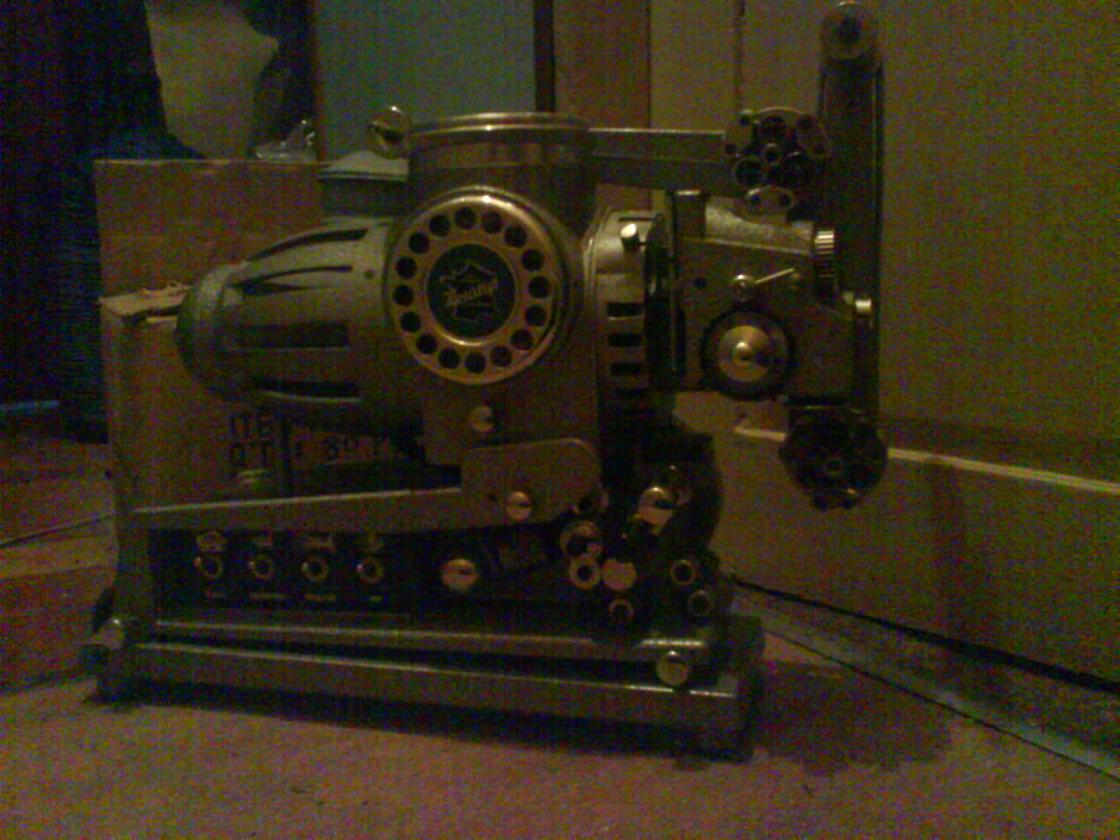

J'ai récupéré ce vieux Debrie type MB15 il y a quelques mois.
Il était sans ampli et mon objecteif était de le resonoriser sur l'ampli de ma chaîne hi-fi.
Le debrie est particulier au niveau sonore : pas de lampe excitatrice, c'est la lampe de la projection qui a deux fonctions : projection du film et excitation de la cellule optique pour le son.

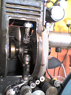

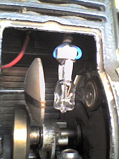

J'ai aussi trouvé une astuce pour remplacer la lampe p39sh qui se fait rare.
J'ai bidouiller et j'ai fixé dans le projo un culot d'ampoule halogène et j'y ai mis une ampoule 120 volts 300 watts que j'ai trouvé au magasin de musique à Reims pas trop loin de chez moi pour moins de 10 euros !!! et là : formidable !!! ça marche et je suis très surpris car la lumière arrive aussi à remplir son rôle d'excitatrice (voir photos).

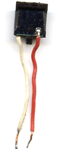

J'ai retrouver une cellule "SOLAR" je te l'envoie (photo grossie 8x)
Filoch.....![[:Hi:]](s12.gif)
| Sujet : DEBRIE ce cher Debrie ! Nouveau | De jeremie Le 30-09-2008 à 11:35 sta |
Ok !
C'est sympa, comme ça je pourrai enlever le morceau de chewing gum qui tenait ma cellule actuelle.
Cela dit, un Debrie parfumé à la fraise..... ça change du parfum habituel de tous ces appareils.

En ce qui concerne la lampe, 1000 watts c'est pas mal mais quand c'est pour une utilisation perso en maison ou appart c'est peut être pas nécessaire...
Y'a toujours moyen de mettre une lampe moins puissante ou de faire une bidouille pour en adapter une autre, c'est ce que j'ai fait avec mon Debrie car les ampoules P39SH à 750 watts en 110 volts ça ne se trouve pas chez Casto
J'ai par contre adapté une halogène en 120 volts à 300 watts et le résultats est impec !!
Cette ampoule se trouve encore facilement et convient pour une projection privée en appart

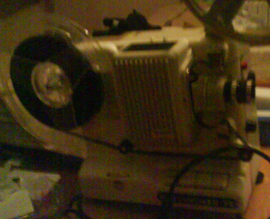

Mais si tu veux savoir à quoi il ressemble en voici une (mauvaise) photo.
| Sujet : DEBRIE ce cher Debrie ! Nouveau | De jeremie Le 30-09-2008 à 14:03 sta |
Ouha !!!! C'est le projecteur que j'ai toujours rêvé d'avoir !!! ![[:ouin:]](s10.gif) ![[:ouin:]](s10.gif) ![[:ouin:]](s10.gif)
Il est magnifique, c'est le heurtier HSM ou super panoralux (il y avait plusieurs variantes).
J'en cherche un jsutement, j'adorerais avoir cet objet dans ma collection, tu es très chanceux !
