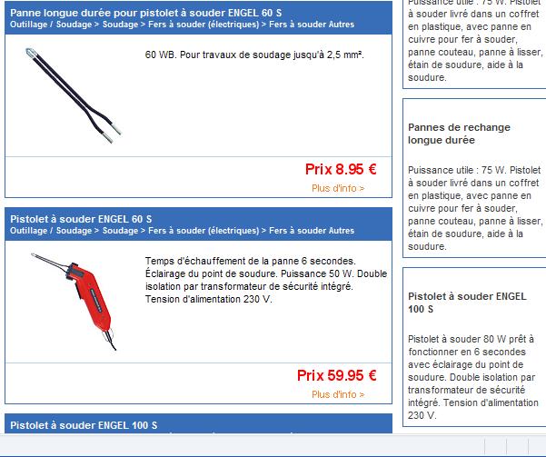

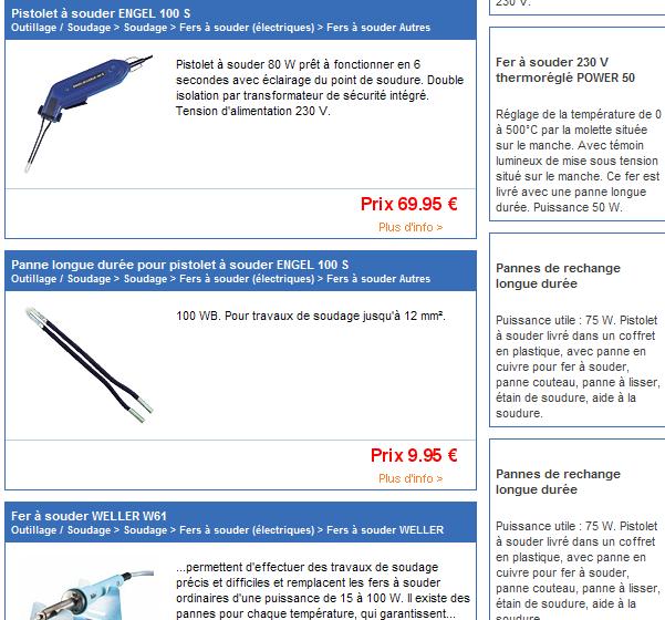

Chez conrad, cette panne pourrait réparer votre panne
| Sujet : Recherche panne de fer à souder. Nouveau | De Masterorion Le 29-10-2008 à 21:31 sta |
Même chose en 100 watts
Bonne réparation.

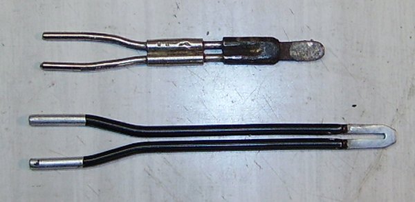

| Sujet : Recherche panne de fer à souder. Nouveau | De Bernard_39 Le 30-10-2008 à 09:36 sta |
Sur la photo où les pannes sont représentées, en haut la panne que je recherche, en bas celle d'un pistolet Engel, pas compatible.
La panne du IPA 930 et beaucoup plus pratique d'utilisation que celle d'un Engel.
Pour répondre à Sylvain, la tension de sortie et de 2 volts à vide.
C'est les chutes ne sont pas recommandeés, sur le corps et en bakélite pour IPA 930

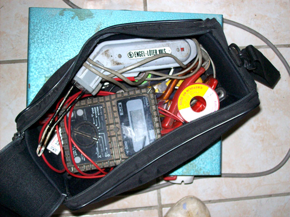

| Sujet : Recherche panne de fer à souder. Nouveau | De Filoch.... Le 30-10-2008 à 12:04 sta |
IL sert toujours dans ma trousse de dépannage! 40 ans déjà ,juste a faire attention au serrage des bornes quand ça chauffe mal!

| Sujet : Recherche panne de fer à souder. Nouveau | De Bernard_39 Le 30-10-2008 à 16:30 sta |
A titre indicatif, je possède le même que notre ami " Filoch.... "
Récupéré dans un vide grenier apparement très peu servi dans sa boite d'origine.
Aaprès le remplacement du cordon d'alimentation et le remise en état du contact électrique de la "gachette", je me suis aperçu que le primaire était coupé.
En regardant de plus près, ce modèle ne possède pas de commutateur bi-tensions 110/220. Sur la plaque signalitique le marquage 220 est masqué, mais on peut voir en dessous 24V.
Je peux me tromper, mais son ex-propriétaire a du surement le brancher en 220 au lieu de 24, je pense que là est la cause de la panne.
Pour la petite histoire je ne savais pas que cette marque avait fait des modèle en 24 volts, peut-être pour certaines écoles !!!!!!
Il ne me reste plus qu'à rebobiner.
