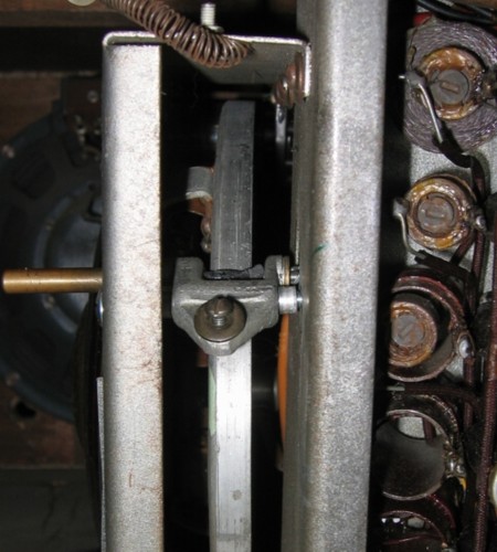

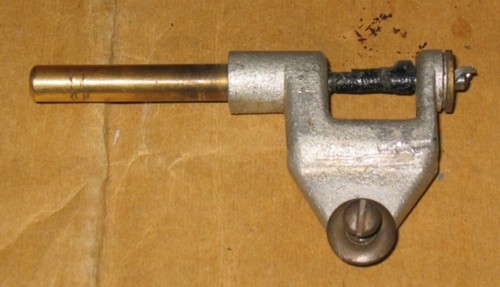

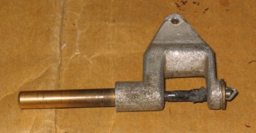

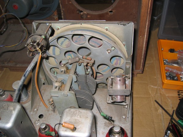

A défaut de schéma, si quelqu'un pouvait photographier l'étrier supportant le galet d'entraînement ce serait super, le mien a été bricolé... Je pense m'en sortir avec des entretoises mais j'aimerais bien savoir si c'était la solution originelle et je ne sais pas comment y coller un galet en caoutchouc sans coller son axe... ![[:??:]](s11.gif)

Cela ressemble au principe d'une broche, le galet pivote pour entraîner l'arbre.
A gauche, à quoi sert cet arbre (entraînement primaire ou entraînement secondaire?
Alain.
| Sujet : ART 49BR Nouveau | De jackoe Le 22-12-2008 à 14:05 sta |
C'est hypersimple Alain ! Le bouton de recherche de station est vissé sur l'axe en laiton sur lequel est collé un galet qui entraîne la couronne et le CV. La pression du galet est assurée par le ressort. J'aurais juste aimé savoir si le positionnement de cette commande par rapport au châssis est réalisée avec des entretoises, des ressorts ou autre car il n'y a plus rien d'origine, juste une vis M4 (!) pas assez longue et un bout de tôle d'alu vaguement recourbé ...
