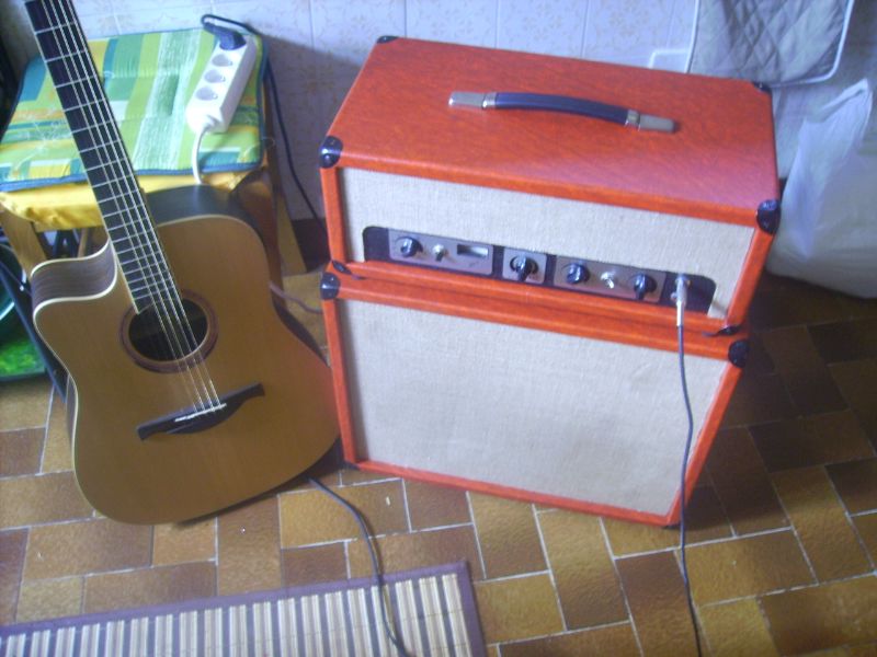

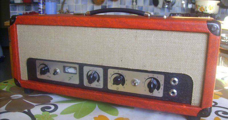

mon fils souhaitait un ampli "son clair typé fender"comme il dit pour sa guitare électroacoustique
je lui ait proposé le ST20 qu'il a trouvé très moche!
je l'ai donc rehabillé en lui disant que je l'avait "recontruit" et maintenant il en est très satisfait
il m'a dit :papa, c'est aussi parfait qu'un "fender"

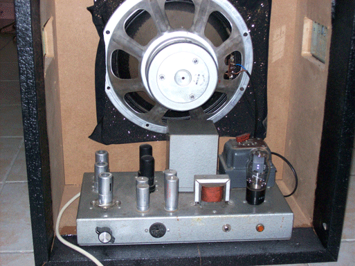

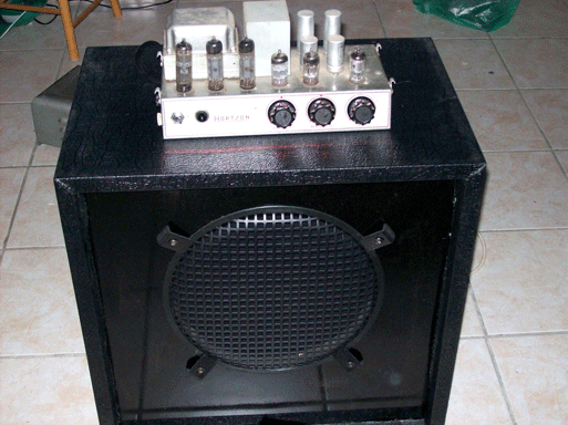

Voila une belle réutilisation d'amplis! Mon fils utilise ces amplis ,en temps que guitariste,avec sa "Strato", depuis plusieurs essais avec ce caisson de ma fabrication ,ainsi que l'ampli qui est a l'intérieur "fabriquer en 63!" (ECC83,ECC83,ECC81, 2X6v6 et transfo Milerioux), de plus il utilise aussi 1 ST30, et les 2 Hortson..sur les photos dur!dur de faire des différences avec son VOX AC 30 et le MARSHALL Combo 900! avec une pédale "MESA BOOGIE"en préamp..a tube ,ces amplis de sono un peut bidouiller sont sensass!..
Filoch.....
| Sujet : réhabilitation d'un ST20 Nouveau | De Filoch..... Le 18-11-2008 à 12:58 sta |
avec 'Hortson" P/P EL84......
| Sujet : réhabilitation d'un ST20 Nouveau | De Filoch..... Le 18-11-2008 à 13:01 sta |
Avec P/P 6L6 , de 30 toujours sur le Hp (Origine Éminence 31 cm.)
A+.

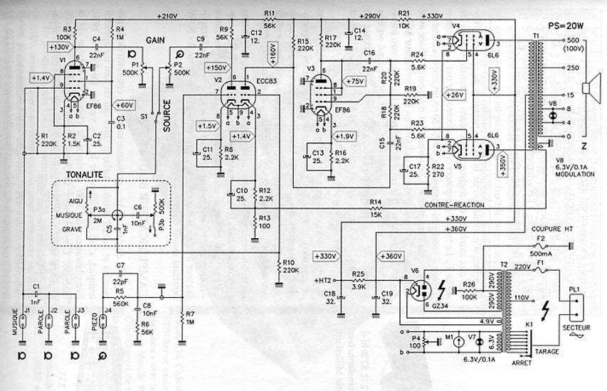

Un p'tit schéma du ST 20 pour tous!![[:Hi:]](s12.gif)

Je ne vois pas le problèmes il y a longtemps que je possède ses schémas des :Bouyer,Merlaud,Geloso,et plus...de plus il sont très facile a reproduire sur la bête,ce ne sont que des amplis classique ,moult foi reproduit...Certain Braillent, toujours pour des schémas payant alors la profiter en c'est gratos..![[:ouin:]](s10.gif)
Filoch.....
| Sujet : réhabilitation d'un ST20 Nouveau | De Filoch..... Le 19-11-2008 à 10:35 sta |
Je précise que je détient ses schémas et fiche des :Bouyer,Geloso,Merlaud,Teppaz...., et certains Philips..recuperer chez un dépanneur de sono et radio, hélas ,aujourd'hui décédée ,je pense que cela peut intéresser certains amateur d'amplis a tubes. Vous pouvez me demander dans ma bal, je me ferais un plaisir (si j'ai) de vous faire un "scan"..
Filoch....
| Sujet : réhabilitation d'un ST20 Nouveau | De YM Le 19-11-2008 à 13:15 sta |
Ne nous méprenons pas !
Il se trouve que j'ai reconnu le "style" du dessinateur et du bouquin dont il est tiré.
Il n'est tout au plus propriétaire que de la "mise en forme".
Yves.
| Sujet : réhabilitation d'un ST20 Nouveau | De Pierrot du 82 Le 19-11-2008 à 16:01 cms |
|  | Heuh, le style du dessinateur, c'est en fait le style du logiciel de DAO et ce n'est pas Cayrol qui l'a conçu, ce logiociel !

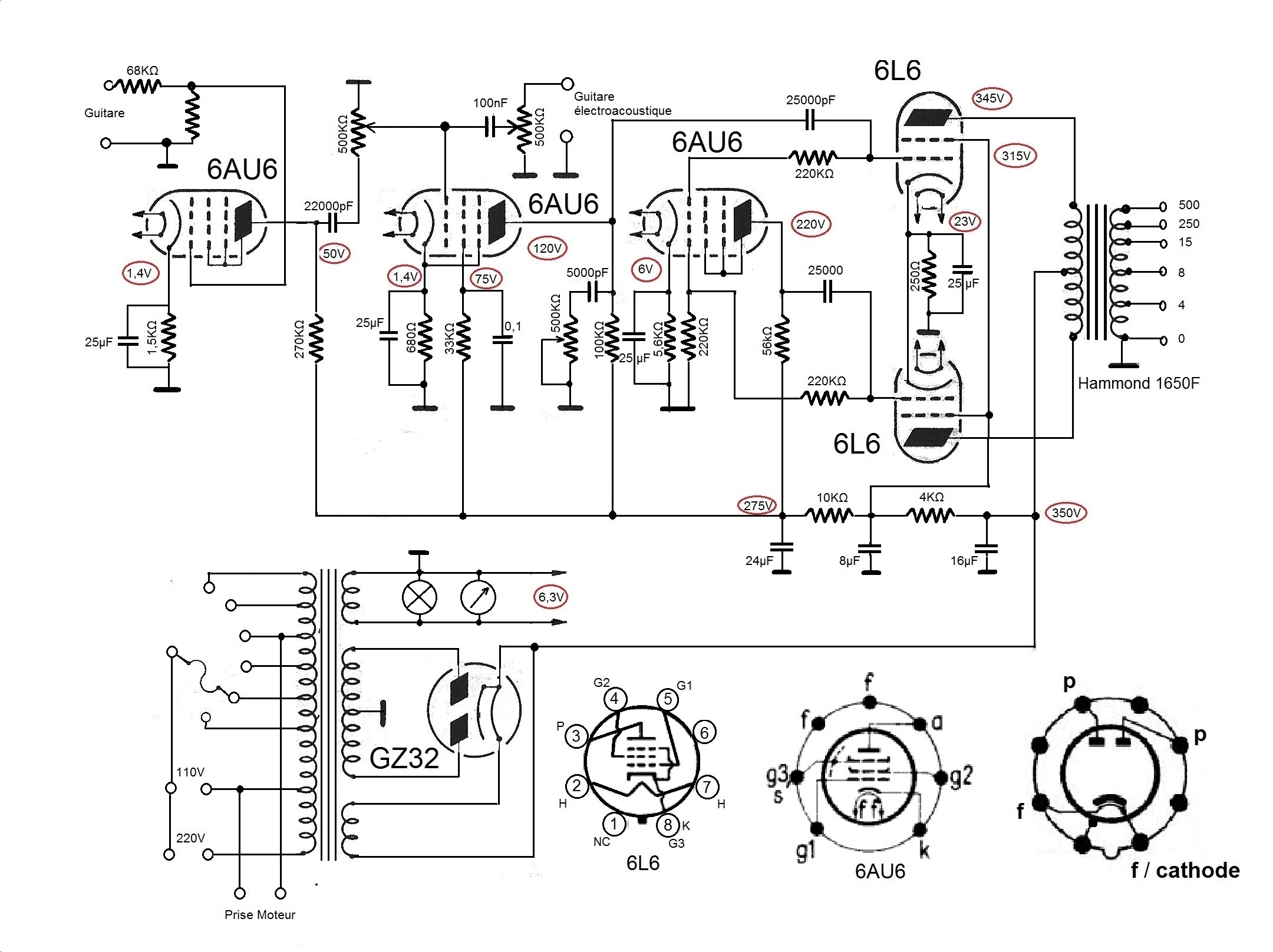

| Sujet : réhabilitation d'un ST20 Nouveau | De déwatté Le 21-03-2018 à 19:52 sta |
Je suis nouveau sur le forum, j'espère faire le bon cheminement pour poser une question à Fifi.
J'ai trouvé un st20 à la benne, je suis en train de le remettre en état, et cet ampli sera dédié à la guitare.
Guitare électrique et électroacoustique par deux entrées différentes.
Fifi dit qu'il à modifier les entrées avec résistances 68k et 1M et l'autre capa 100n.
En principe j'ai joint un schéma à ma question avec les modifs effectuées.
Fifi, peux-tu me dire si c'est bien conforme à ce que tu as fais?
Merci d'avance pour ta réponse.
Cordialement J-F
