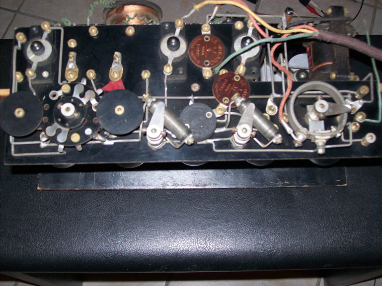

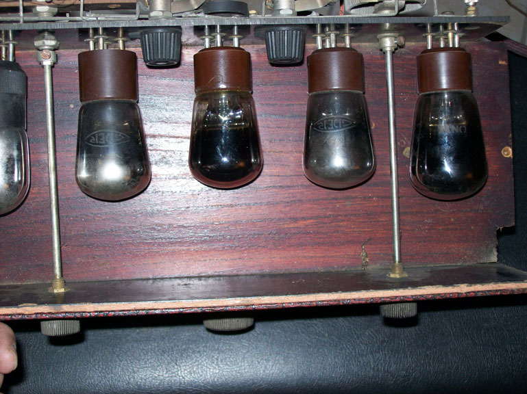

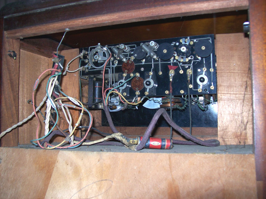

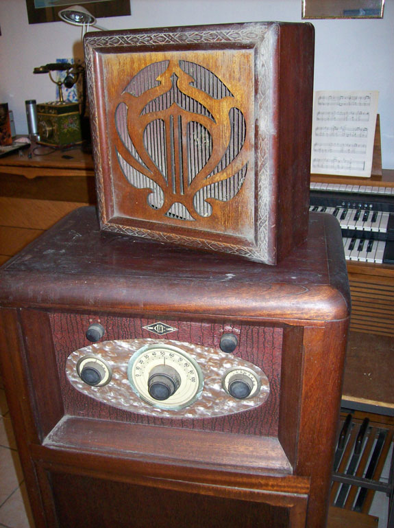

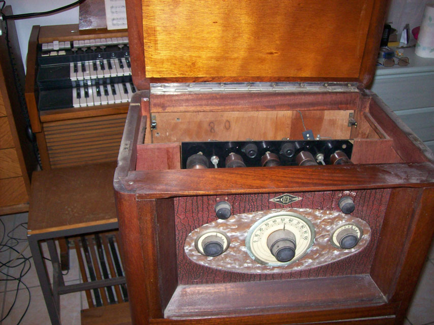

Aujourd'hui j'ai récupéré ce joli poste en parfait état tout parait d'origine,il a du dormir depuis fort longtemps dans une pièce a l'abri de l'humidité un super montage "usine a Gaz", 5 lampes (3X A409,1 B406,et une BI grille ????)la marque dans un losange est: CDF les lettres sont entrelacé si vous pouviez me renseigner a ce sujet avec grand merci (Même Croquignol le spécialiste "Émérite" dans ce domaine donne sa lange a son chat! )

La marque, qui connais.![[:??:]](s11.gif)
Filoch......
| Sujet : une bonne journée!! Nouveau | De Jacques (webmestre) Le 07-12-2008 à 01:58 sta |
Deshayes Frères et Courtois

Merci Jacques, auriez vous le schéma de ce type S 10 ? 5 lampes et elles sont, tous bonnes ,je pense le remettre a chanter le plus tôt possible!
| Sujet : une bonne journée!! Nouveau | De Jacques (webmestre) Le 07-12-2008 à 03:14 sta |
Hélas non, mais ce genre de montage est super classique: Un changeuse style A441, 2 MF, une détectrice et une BF avec sa pile de polarisation. S'il n'a pas été bidouillé, le relevé de schéma devrait être rapide.
| Sujet : une bonne journée!! Nouveau | De Filoch..... Le 07-12-2008 à 09:30 sta |
Apparemment,rien n'a été "bidouillé",même les fils torsader sont d'origine, un peut sec! la barrette des cosses est repéré par des petites plaques avec les tensions ,sur le fil de raccordement elle a été décollé certainement par le tirage des fils d'alimentation lors du transport, Je vais relever le schéma , Je pense en y mettant les tensions (80 ,40 ,4 volts plus une pile de polarisation neuve de 4,5 v) il doit recevoir sans problème les émissions de "l'époque"

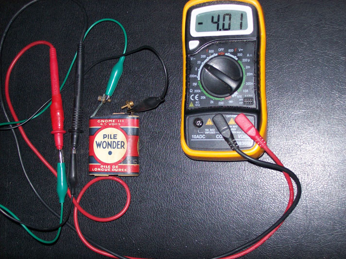

| Sujet : une bonne journée!! Nouveau | De Filoch..... Le 07-12-2008 à 20:45 sta |

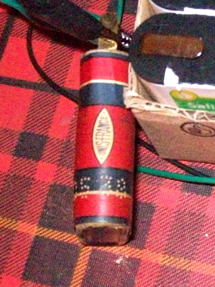

Une pile qui la vie dure! elle n'a que 70 ans! c'était la qualité d'avant "Guerre" la datte est dessus! 10 5 38.
| Sujet : une bonne journée!! Nouveau | De Filoch..... Le 07-12-2008 à 20:46 sta |
| Sujet : une bonne journée!! Nouveau | De f1ftp Le 07-12-2008 à 20:54 sta |
Normal Filoch elle ne suse que lorsqu'on s'en sert
| Sujet : une bonne journée!! Nouveau | De Masterorion Le 07-12-2008 à 20:55 cms |
Elle ne s'use que si on s'en sert, c'est bien connu, la pile Wonder.

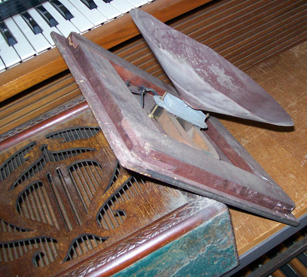

Le HP, c'est un Celestion C14.
| Sujet : une bonne journée!! Nouveau | De Filoch..... Le 08-12-2008 à 14:20 sta |

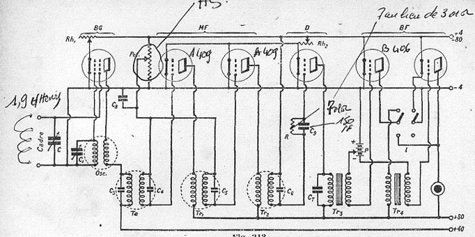

Merci Jacques, pourquoi dans ces HP il n'y a pas de suspension autour de la membrane? il fonctionne !quand même, pouvez vous m'expliquer le rôle du potentiomètre de 500 ohms HS )ainsi que la résistance detectrice, mesurer 7 M au lieu je pense 3M avec un condo..mica de 150Pf. Le schéma qui correspond a ce poste presque point par point avec une lampe final en moins.
Filoch......![[:Hi:]](s12.gif)
| Sujet : une bonne journée!! Nouveau | De Jacques (webmestre) Le 08-12-2008 à 18:42 sta |
Tout comme à l'époque il n'y avait pas de suspensions sur le chariot de Cugnot et il y en avait sur les premières "2 pattes". Puis à l'époque, on ne se préoccupait guère du court-circuit acoustique et les bandes passantes à moins de 20Hz n'étaient pas encore à la mode.
Tel qu'il est placé, ce potentiomètre joue simultanément sur la polarisation de 2 grilles des MF: système précurseur de la CAG manuelle, soit encore du gain.
Pour la résistance de détection, même avec de très grandes variations de valeurs, cela continue de marcher, le but étant plus d'apporter une résistance de fuite au courant de grille qu'autre chose. La valeur reste toujours toutefois un compromis entre la sensibilité de détection et l'amortissement du circuit détecteur...
Je pense que le relevé de schéma a du être facile: il n'y a rien dans ces postes batteries en composants passifs
En général si les selfs et CV n'ont pas souffert d'humidité et oxydation, ils remarchent comme au premier jour sans trop de difficultés.

ET bien OUI,au moin j'ai encore appris une chose sur ces postes a bigrille! je m'étais arreter ,aux réactions de toute sorte ,mais comme j'ai récupérer ce "Radiomodulateur"..changeur de fréquence (au fait quelle est la valeur en Khz de ces MF?),cela me permet de me perfectionner dans ces magnifiques TSF des années 20.

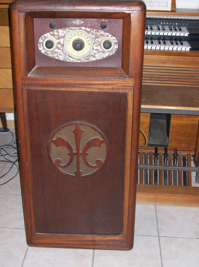

|  | Le chassis pour les amateurs.

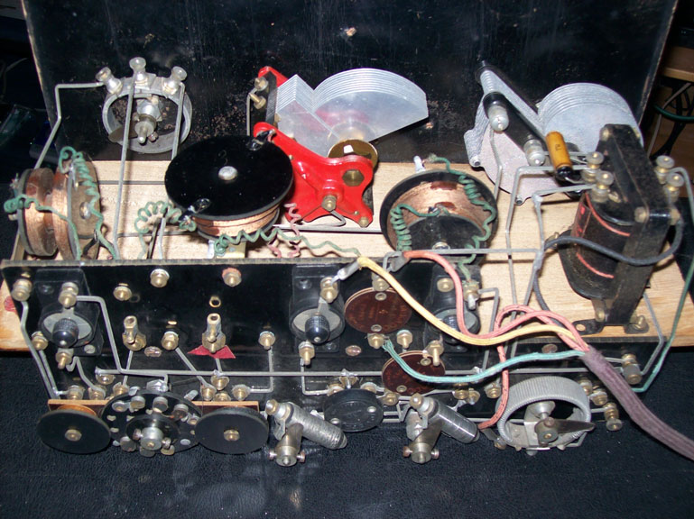

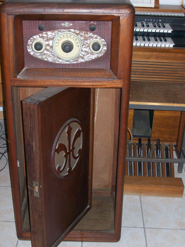

|  | suite....
| Sujet : une bonne journée!! Nouveau | De Filoch..... Le 09-12-2008 à 01:42 cms |

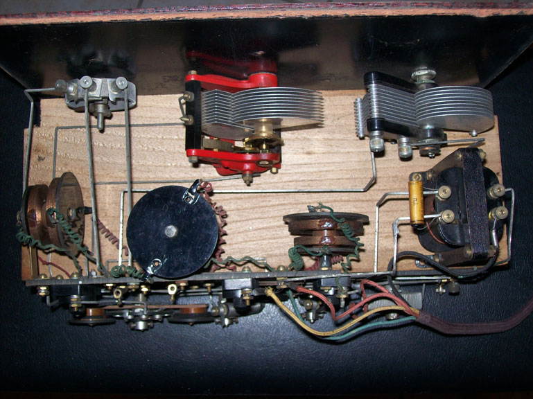

|  | suite....
| Sujet : une bonne journée!! Nouveau | De Filoch..... Le 09-12-2008 à 01:43 cms |
|  | c'est,tout pour l'instant.
| Sujet : une bonne journée!! Nouveau | De Jacques (webmestre) Le 09-12-2008 à 03:25 sta |
Valeur basse en général, souvent 55 kHz (5500 mètres).
Voir par exemple dans les archives -> Blocs HF Tuners FM -> Soleno -> blocs HF et MF 1927.
En plus il y a de nombreux schémas.

Après reprise du schéma "correct" detection grille refaite (100Pf ,3M ohms) une batterie faite avec 18 piles de 4,5 v .avec prise a 40 v + 4 v au chauffage 4,5 a la polar! résulta "Que dal" muet! sauf la BF avec un générateur sur 1000 Hz çà marche, comparativement au grand livre je n'ai pas le même jeu de lampes,:1A441(Dario) 3x A409(Philips) et 1- B4o6 est ce que cela a de l'importance!

| Sujet : une bonne journée!! Nouveau | De Filoch..... Le 16-12-2008 à 16:08 sta |
Ca y est c'est repartie pour 80 ans! Après observation attentive il y avait une soudure" Bien sèche" du coté bobinage d'accord ,le fil très fin était décoller ,rebranchement des batteries !" rien!"![[:??:]](s11.gif) ...échange de la A441 par une T41 que j'avais dans mon stock ainsi que la A 409 det.. par une A 415! alors la "il ma.. HURLER ..aux oreilles!! ..réglages des tensions,des MF sur 55Kcs, du CV de cadre, et Syntonisation,alors la un régale l..Lux,Europe,Inter plus quelques Allemands en GO ,en PO des italiens,ruscoffs.... Je suis assez surpris de la sensibilité!....mais il faut jouer avec les "Manettes!"Il est pas mal le poste a "Croquignol" je devais aller a Chartre avec lui ,mais j'ai eu des obligations familiale a Paname!![:o[]](s13.gif)
Filoch....![[:Hi:]](s12.gif)
| Sujet : une bonne journée!! Nouveau | De Jacques (webmestre) Le 16-12-2008 à 18:11 sta |
Eh oui, c'est toujours surprenant ces anciennes bouzines par leur sensibilité lorsque la panne est trouvée: bien souvent simple compte tenu du nombre de composants mais souvent bien cachée. Félicitations !
