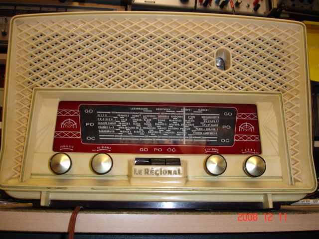

Bonjour a tous
récupéré ce poste ce dimanche
le connais -t-on sur ce forum
(chute de tension apres une minute de chauffe)

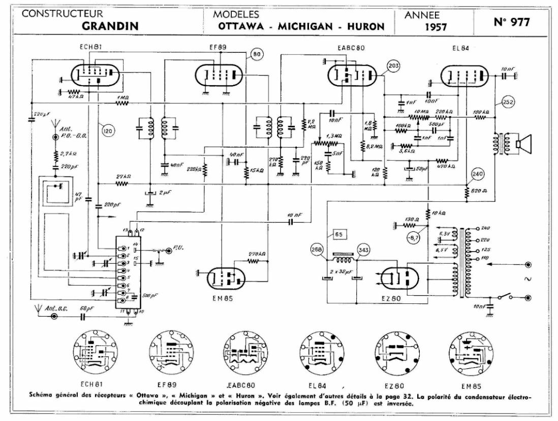

un petit schéma electrique serrais le bienvenue
merci d'avance.
et bravo au concepteur.
Jacques
| Sujet : Le régionnal Nouveau | De quartz5 Le 11-12-2008 à 09:22 sta |
A j'oublié
Le régionnal type 59R
lampes::ECH81;6BA6;EBF80;EL84;EZ80.

| Sujet : Le régionnal Nouveau | De Alain Legros Le 11-12-2008 à 15:50 sta |
Celui-ci est très proche.
Alain
