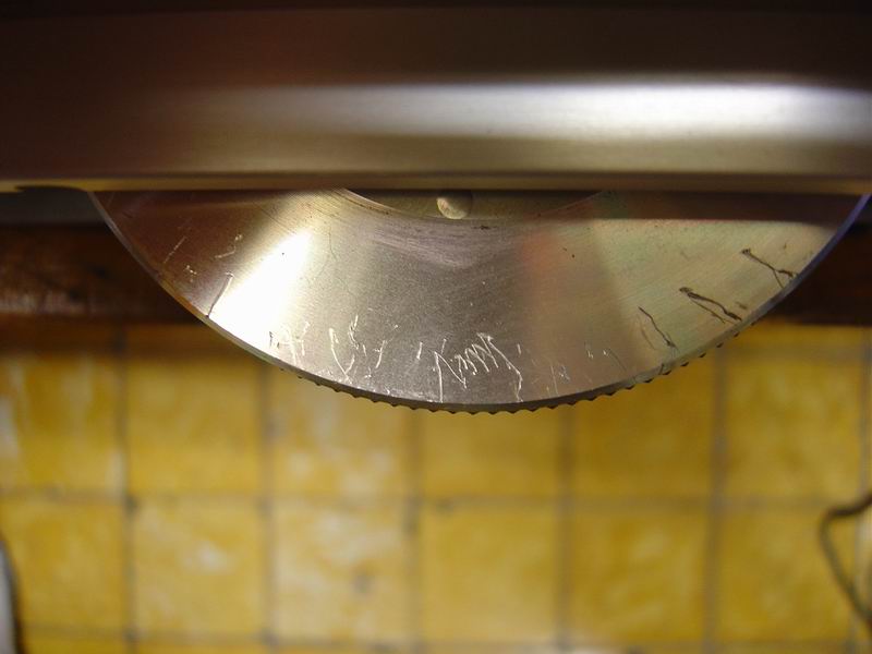

Pour ma part, la restauration du tuner Marantz 2110 avance bien, mais lentement tant l'appareil à été bricolé ! ! ! J'ai remplacé les capas de l'alim, les lampes du cadran, quatre résistances sur l'oscillo, refait le cablage en partie démonté (par l'ancien propriétaire.....vraiment du travail de cochon ! ! !), remis en place des vis enlevées et certainement perdues, certaines trop longues (cela a d'ailleur failli couter la vie au tube ! ! !) . Pour terminer, j'attend un gyro des USA car celui d'origine à été fortement abimé par un jeune chien.....enfin je suppose a voir les traçes.

| Sujet : Marantz... Nouveau | De Yves Le 24-12-2008 à 14:45 cms |
Bonjour Pierre, j'aime démonter et remonter, ainsi on apprend a bien connaître l'appareil et cela permet de découvrir des pannes a venir (soudures, cable endommagé, composant fatigué......etc ! ! !).
Je n'ai pas trouvé de tube, ce modèle est semble t'il très rare, mais le mien est totalement fonctionnel.....pour l'instant.....
Yves
