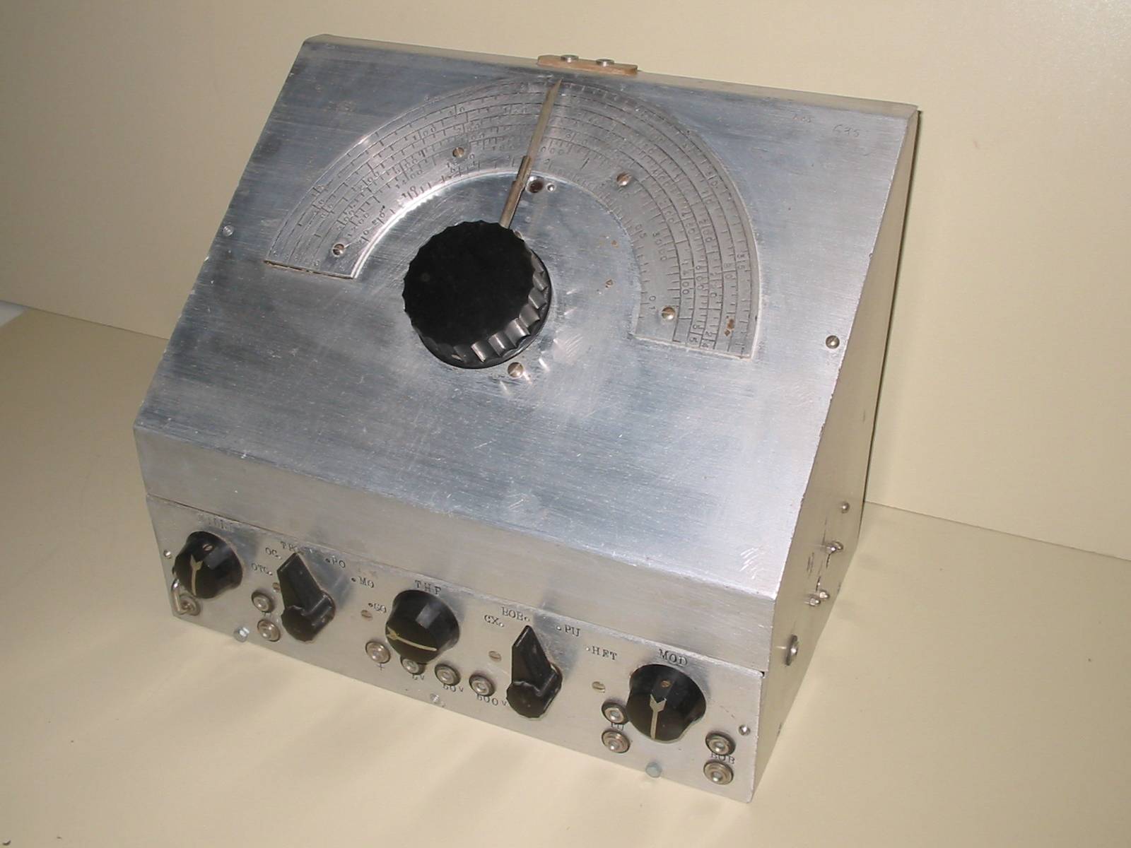

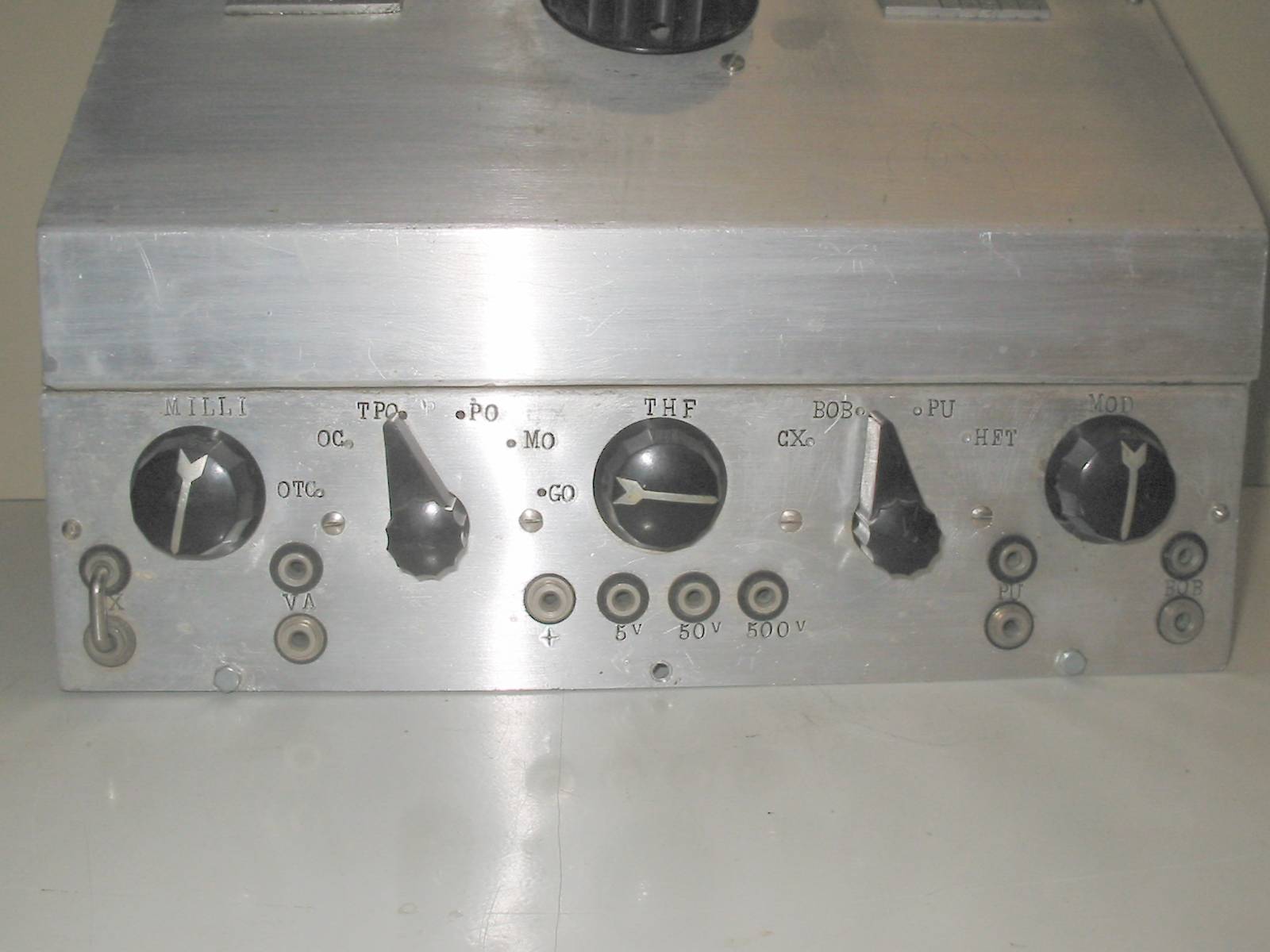

| Sujet : Quel engin? Nouveau | De totolagalène Le 13-12-2008 à 01:02 sta |
Bonsoir. Le vendeur ne savait pas ce qu'il vendait, je ne sais pas ce que j'ai acheté (sur E-bay). Mais je me suis dit qu'avec les gars du forum, j'aurais sûrement les renseignements. Je n'ai que 2 photos. Merci d'avance.

| Sujet : Quel engin? Nouveau | De Pierrot du 82 Le 13-12-2008 à 04:59 cms |
C'est déjà un bon début Bernard, les photos sont passées !
Pour l'appareil, j'ai deux idées : ou c'est un récepteur assez simple, genre récepteur à réaction, ou c'est une hétérodyne...

| Sujet : Quel engin? Nouveau | De radiolo Le 13-12-2008 à 10:28 sta |
Je pense qu'il s'agit d'une heterodyne de marque Biplex ou de sa copie par un amateur radio des années 30.
C'est le cadran avec le bouton et la forme du coffret qui me font dire cela
Cet appareil avait plusieurs fonctions, il pouvait servir de signal tracer pour depanner un poste radio en remplacant l'ampli BF et en injectant un signal HF modulé
Il contient aussi une alimentation HT utilisable en externe dont on peut mesurer le courant par un mutltimètre externe se branchant en lieu et place du cavalier.
Une photo de l'interieur permettrait de confirmer cette interprétation, type des tubes et allure du cablage
A moins que ce montage ait ré utilisé des pieces de la marque ?
Radiolo

Bonjour à "tous les gars du monde". Merci infiniment pour vos infos et particulièrement à Jackoe qui m'a envoyé, en direct, la notice de cet appareil. J'ai payé çà 24,90 +14,60 de port sur E-Bay, je le recevrai sûrement la semaine prochaine. Ce truc va m'occuper un moment et ça me changera un peu de faire rechanter les vieux postes dont j'ai encore plus de 200 au sous-sol. En plus"d 'avoir repêcher mon gamin dans l'eau glacée, je vous demanderai sûrement de replonger pour aller chercher son béret et autres bricoles qu'il avait dans ses poches". Pour le lien je n'ai pas tout compris et ferai des essais; je viens de découvrir que l'on peut envoyer des mails à soi-même (c'est pas comme le téléphone!) Merci encore.![[:Hi:]](s12.gif)
