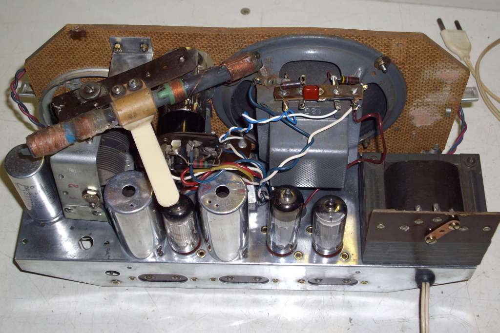

Cet Océanic type Pirate possédait la particularité bizarre d'être équipé de deux transformateur de haut-parleur.

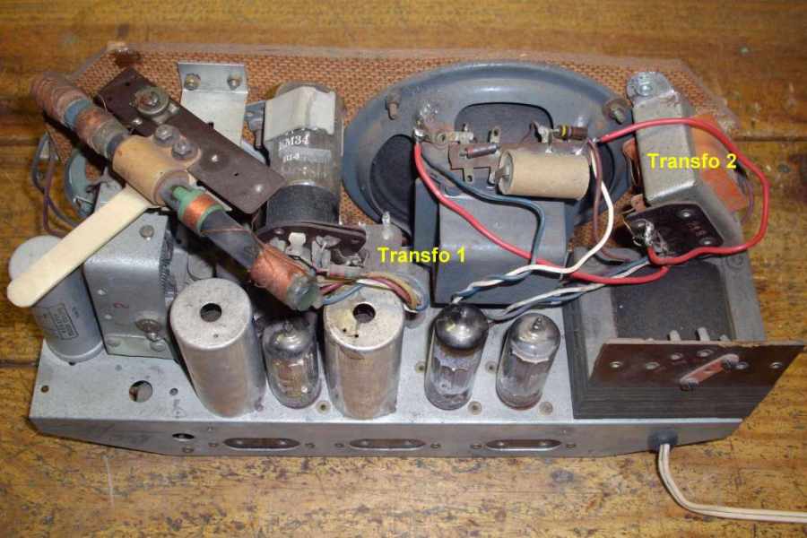

Après démontage il apparait qu'un transformateur a été ajouté en remplacement du transfo d'origine qui a été débranché et laissé en place.
Ayant déposé le transfo d'origine, je l'ai contrôlé et j'ai constaté que la continuité des enroulements primaires et secondaires était conforme ainsi que leur isolement. Le rapport de transformation, mesuré au générateur à 400 Hz, est de 50 ce qui est conforme à son utilisation avec u tube ECL82.
Il semble que le diagnostic de la précédente tentative de dépannage soit erronée.

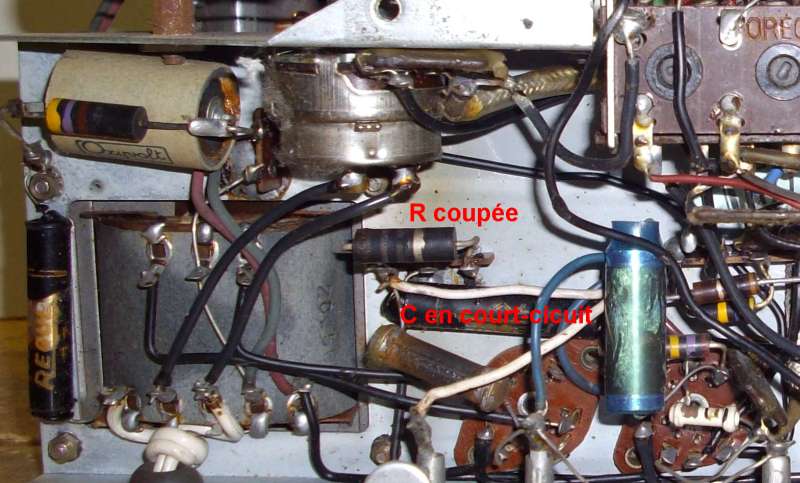

Mes recherches m'ont rapidement conduit à la cause de la panne de ce poste : un condensateur au papier en court-circuit. Celui-ci est placé entre la masse et l'anode du tube ECL82 ce qui a pour conséquence l'absence de tension à l'anode. La conclusion erronée a du être : coupure de l'enroulement primaire du transformateur d'où son remplacement.
Autre élément en défaut : une résistance de 1 k située entre les deux condensateurs de filtrage. Le courant de fuite du second condensateur de filtrage en est la cause. Je l'ai mesuré à 40 mA sous 250V.

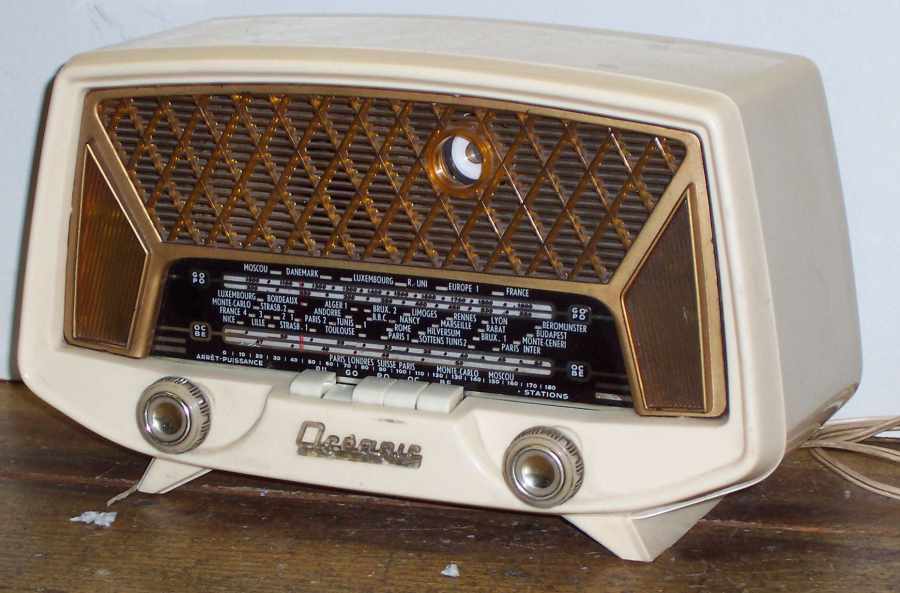

Après remise en place du transformateur et remplacement de tous les condensateurs chimiques et au papier, ce poste a retrouvé un fonctionnement conforme.
| Sujet : Océanic Pirate Nouveau | De Dubreuil JC Le 16-12-2008 à 19:06 sta |
En fonctionnement avec un œil magique en pleine forme.
