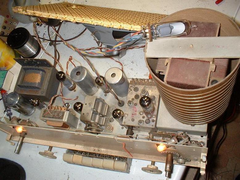

Aujourd'hui j'ai attaqué ce poste. Après un bon dépoussiérage, j'ai reconstruit le gros condensateur de filtrage et changé un seul condensateur de liaison.
J'ai rebranché et essayé, à part quelques craquements dûs à la piste du potentiomètre de volume, il fonctionne merveilleusement bien sur toutes les gammes.
Mais là où je suis vraiment surpris c'est que je reçois aussi très bien RTL en GO alors que dans cette région on ne peut guère espérer au mieux avoir RMC et faiblement France Inter. C'est la première fois que j'attrape cette station en GO sur un de mes postes. Je me suis même demandé s'il n'était pas en FM.

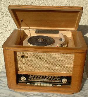

Je pourrais penser que ce poste était une radio de grande qualité mais il n'a même de marque ???

| Sujet : Mystère de réception. Nouveau | De Alain Legros Le 20-12-2008 à 19:19 sta |
Il ressemble fortement à un DUCASTEL ou, un GRAETZ peut être?

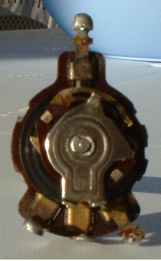

| Sujet : Mystère de réception. Nouveau | De Phil Le 21-12-2008 à 10:23 sta |
J'ai entrepris ce matin le nettoyage du potentiomètre de volume. Il est dans un tel état d'usure que je vais être obligé de le changer. L'axe a du jeu et une partie de la piste n'a plus de carbone.
Le souci c'est qu'il s'agit d'un potentiomètre à prise médiane, je ne sais pas si ça se trouve encore ou si je peux éventuellement faire une bidouille pour remplacer ce type de montage ?
