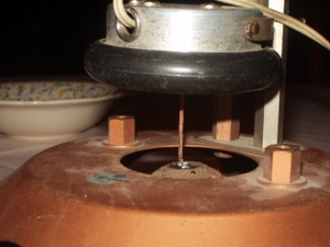

Je vous ai parlé il y a quelques jours d'un poste batterie acheté à Chartres de marque LECOQ j'ai réussi à le faire "chanter" mais il manquait le HP incorporé à la caisse .En suivant les conseil de mon ami Filoch je viens de faire un montage sur un vieux point bleu (moteur mort) avec un écouteur de poste à galène ,je suis époustouflé du résultat ,avec une B406 en finale et en agissant sur la réaction le son est parfait ,avec de la puissance et même une bonne qualité dans les graves la caisse du poste donnant une très bonne résonance .
Bonne soirée à tous
Il y a des jours où on est content de soi ........!!!!!!!![[:Hi:]](s12.gif)

Moi aussi j'ai été surpris plusieurs fois du rendu de ces moteurs de haut-parleurs, notamment aprés avoir refait un diaphragme dans le fer blanc d'une boîte de ricorée.
Ce n'est pas de la HI-FI "formatée". , mais un son bien agréable.
Montage trés astucieux bravo!

Vous pouvez être content, c'est une super adaptation !
Bravo

Très belle adaptation !
J'ai un petit col de cygne Brunet avec un écouteur à la base, ça marche bien, ces vieux écouteurs.

D'une simplicité déconcertante! Bravo!
