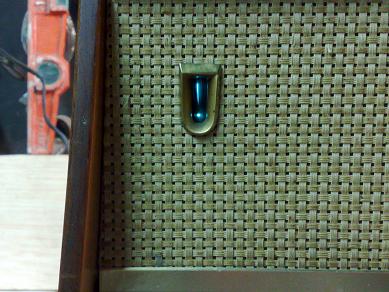

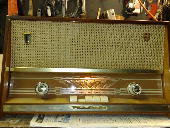

Le denier jour de l'année !!, et tant que j'ai l'esprit clair, avant l'apéro qui commence dans une heure      , je souhaiterais vous demander deux infos sur le petit oeil magique d'un RADIOLA RA 3133 A:
Quel est-il ? (marquage effacé)
Comment est-il branché ? (2 fils coupés)

D'aprés DocTsf.com : 6 lampes ECH81, EF89, EBC81, EL84, EZ80, DM71
Le DM71 est là : http://www.mif.pg.gda.pl/homepages/frank/sheets/030/d/DM71.pdf

    Encore merci, et voilà ... mais que doit-on attendre du cet oeil magique, il ne varie pas beaucoup ..
    Eric
Sujet : Le dernier ... Nouveau De Pierrot du 82  Le 03-01-2009 à 19:17 cms
Il faudrait mesurer de combien varie la tension sur la grille du DM71
Et peut-être changer le condo qui découple la CAG.
