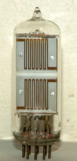

En mettant un peu d'ordre dans mon stock de lampes, j'ai trouvé 2 tubes PCV93.
Mes recherches sur internet concernant ce tube s'étant révélées infructueuses, je lance un appel à la collectivité.
Merci d'avance.

cellule photo pour chaudière à ta zoute...pardon mazout

|  | On dirait bien une photorésistance au sulfure de cadmium...

ou au sélénium mais c'est une photorésistance

Genre ORP 90,mais double et en noval.

En effet, ca semble être une cellule photorésistante double (résistance d'environ 100 ohms sous l'éclairage d'un tube fluo)
