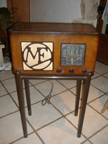

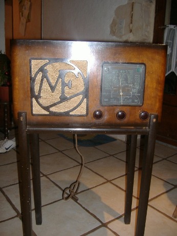

Bonjour à tous et bonne année! Elle commence bien pour moi car je viens d'acquérir ce poste Manufrance sur pieds (le seul de cette marque équipé de pieds je crois).Il lui manque la lampe redresseuse (5Y3 je pense) et une autre lampe.Il y a pour l'instant 6E8, 6L6, 6K7, une lampe de référence illisible et 2 emplacements vides.L'un d'entre vous aurait-il le schéma avec la réf des lampes manquantes?
D'avance merci à vous.
| Sujet : manufrance sur pieds Nouveau | De JC Négret Le 06-01-2009 à 22:08 sta |
Il est ici: Manufrance
Le poste, pas le schéma, mais ça donne les lampes manquantes.

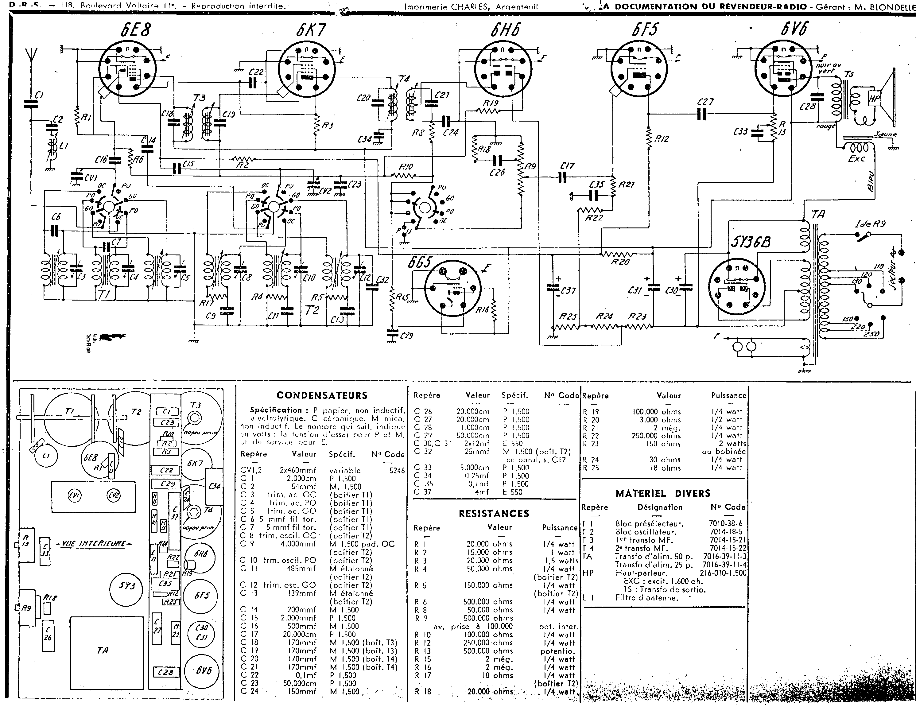

| Sujet : manufrance sur pieds Nouveau | De Bernard tsf Allier Le 06-01-2009 à 23:28 sta |
Bonsoir.
Voici un schéma avec le même tubage.
Bon courage![[:Hi:]](s12.gif)
| Sujet : manufrance sur pieds Nouveau | De helico18 Le 07-01-2009 à 18:31 sta |
Merci beaucoup Bernard pour ce schéma qui va me faciliter la tâche. Cordialement
