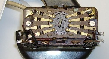

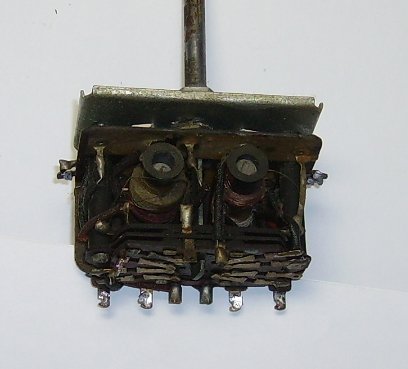

J'ai demonte ce bloc "en photo" et tous les picos qui etaient sur la roue sont partis .J'en ai refait mais quel est le positionnement. Si quelqu'un avait son frere jumeau au fond d'un tiroir,ca serait sympa.Bloc Omega .
Mille MERCI S

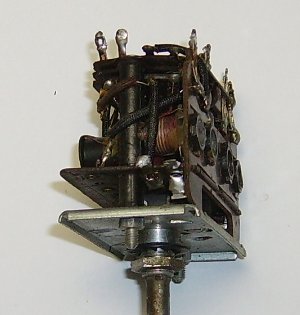

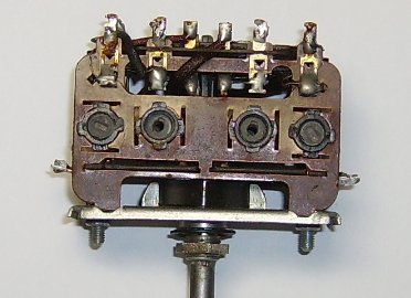

Ci-joint quelques photos d'un bloc Oréga.
Bonne journée à tous.
Bernard_39

J'ai fait une belle co....ie. Celui de Bernard_39 lui resemble beaucoup .Le mien n'a pas de
contactslamelles a l'exterieur. Les picots sont sur la roue a l'interrieur.C'est pas evident.

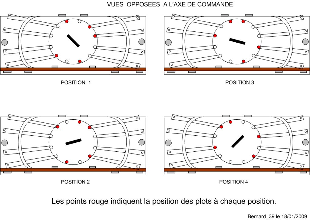

Je mets en fichier joint, le relevé des contacts (en rouge) du bloc Oréga vue de l'arrière sur ses quatre positions.
Bonne soirée à tous.
Bernard_39

Ok .
Merci Bernard_39 ,je met tout ca en oeuvre demain matin.
