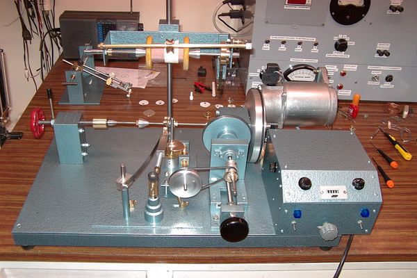

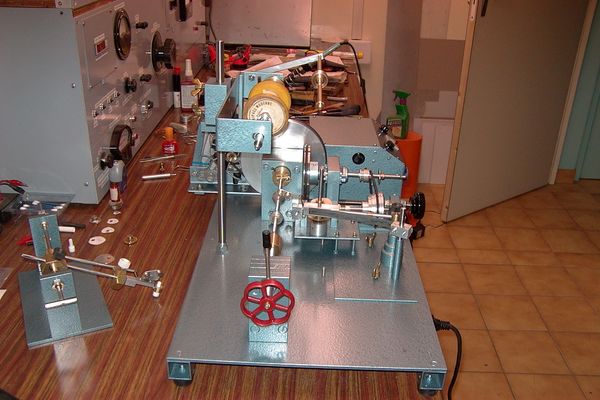

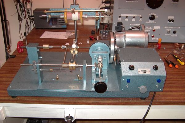

Je vous joint la photo de la machine à bobiner que je viens de finir de construire.
C'est une bobineuse à spires jointives avec sa platine de rechange pour les nids d'abeilles,au fond à gauche sur la photo.
Cordialement à tous.

Bel engin !
Quelle est la méthode employée pour asservir l'avance ?
Je crois deviner une came en coeur et un entrainement par friction réglable ?
Plus de photos SVP ![[:??:]](s11.gif)
Yves.
| Sujet : Bobineuse Nouveau | De Pierre Roque Le 21-01-2009 à 16:25 sta |

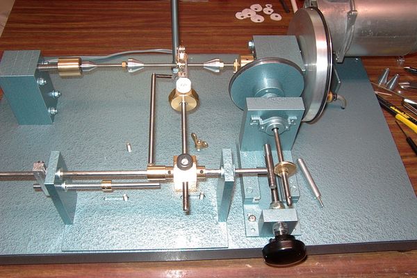

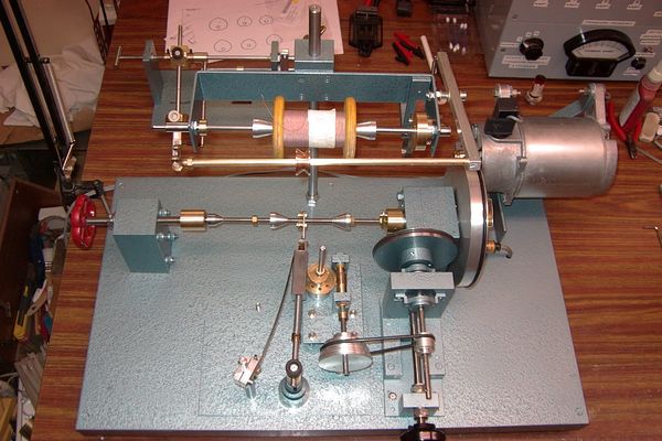

Bonjour,Yves
Bien deviné,ce sont des cames et le reglage se fait par poulies +variateur a friction.
Je tiens a remercier Bernard 39 qui ma bien aider en me faisant parvenir les plans de construction de sa bobineuse
La mienne est un peu plus grande avec quelques modification.

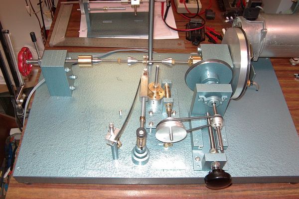

| Sujet : Bobineuse Nouveau | De YM Le 21-01-2009 à 18:32 sta |
Très très beau !
Merci pour les photos supplémentaires.

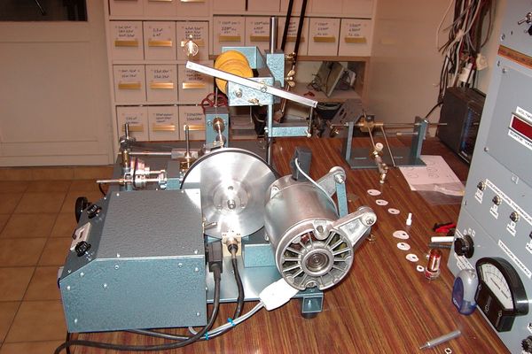

| Sujet : Bobineuse Nouveau | De Pierre Roque Le 21-01-2009 à 18:49 sta |
Suite
Dévidoir de fil
